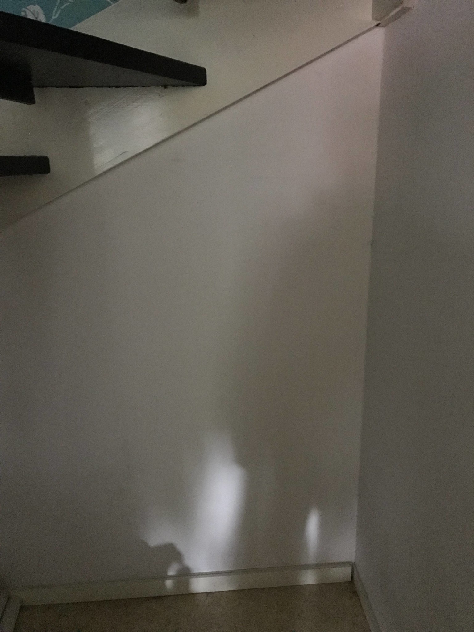

Jag undrar om man kan göra en smal (och ganska låg) öppning under en trappa. Trappan är en inomhustrapp och finns i källare.
Finns det något hinder just pga trappan?
Mister trappan sin stabilitet eller bärighet pga att en öppning görs?
Tack
Åsa

Trappan brukar vara fäst i väggen men beroende på bredden på hålet så kan det gå

Jag tänkte mig ca 80 cm så då låter det i mina öron som om det ska gå.

Hur är väggen uppbyggd?
Det har nog påverkan om det är en träregelkonstruktion eller om det är murade lecablock.

Enligt ritningen är det en icke bärande vägg av Leca-sten. 19 cm tjock.
Eftersom det är en murad vägg kan du behöva växla av den fast den inte är bärande. Den kan rasa av sin egenvikt, men det r bara att fälla in ett vinkeljärn på varsida i överkant på öppningen

Åh tack Matti_75 det var väldigt värdefullt att veta. Då ska vi se till att lösa detta på rätt sätt.
