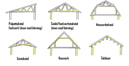

Nja, detta känns mycket förenklat. Förslaget ovan förutsätter att du behåller dina nuvarande takstolar och då jag med 100% säkerhet kan säga att de byggda för att inte synas och att de nu blir synliga.
Det du vill göra är att bygga ett ryggåstak misstänker jag, där takstolarna inte syns, eller? Och då måste takstolarna konstrueras om, speciellt om de inte är fribärande utan ligger på någon bärande innervägg. I vissa konstruktioner med låg takvinkel lägger man även en limträbalk längsgående i konstruktionen.
Så innan du går vidare bör du be någon kolla ev. bärande väggar och nuvarande takstolskonstruktion.

Ah, stämmer. I min naivitet tänkte jag inte på takstolarna i 70-talshusen.... Har själv ett hus från -36 så jag utgick från den typen av takstol. En del vill ju ha det tvärgående bjälklaget synligt och då hade hederliga gamla ramstolarna funkat. Men i ditt hus är det säkert fackverkstakstolar. Då blir det till att dona med avlastningar mm.
(Bilden kommer från http://www.isolar.se/bygg.asp)

Tyvärr är inte takstolar från -70 talet charmigt, utan du tänker på gamla takstolar från äldre hus där man använder helt annat material och sammanfogningsteknik, samt dimensioner. Merparten av dessa takstolar har förstärkningar/sammanfogningsdelar som inte finns på de äldre konstruktionerna och ser för jä..... ut att ha synligt, enligt min åsikt.Snigla skrev:AndersS: Jag förutsätter också att takstolarna ska vara kvar, det är mycket charmigt.. även om jag tror dig när du säger att de inte är byggda för att synas direkt.. men det borde väl man kunna fixa till? Tycker det är mycket snyggt med högt till tak och lite synliga reglar/balkar kors och tvärs (nu antar jag att de inte kanske går helt kors och tvärs?.. rutnät är lite mycket även för mig.. men själva de stora bärande balkarna får gärna synas)

Så vill ni öppna upp så går det givetvis men det kräver att ni lägger ned mycket arbete att bygga om takstolar och säkra konstruktionsmässigt. Har ni inte kunskapen själva är mitt råd att ta hjälp på plats så att ni gör rätt.
Vill inte verka negativ utan saklig då merparten av 70-talshus inte är byggda för just denna förändring att enbart ta bort innertak.
