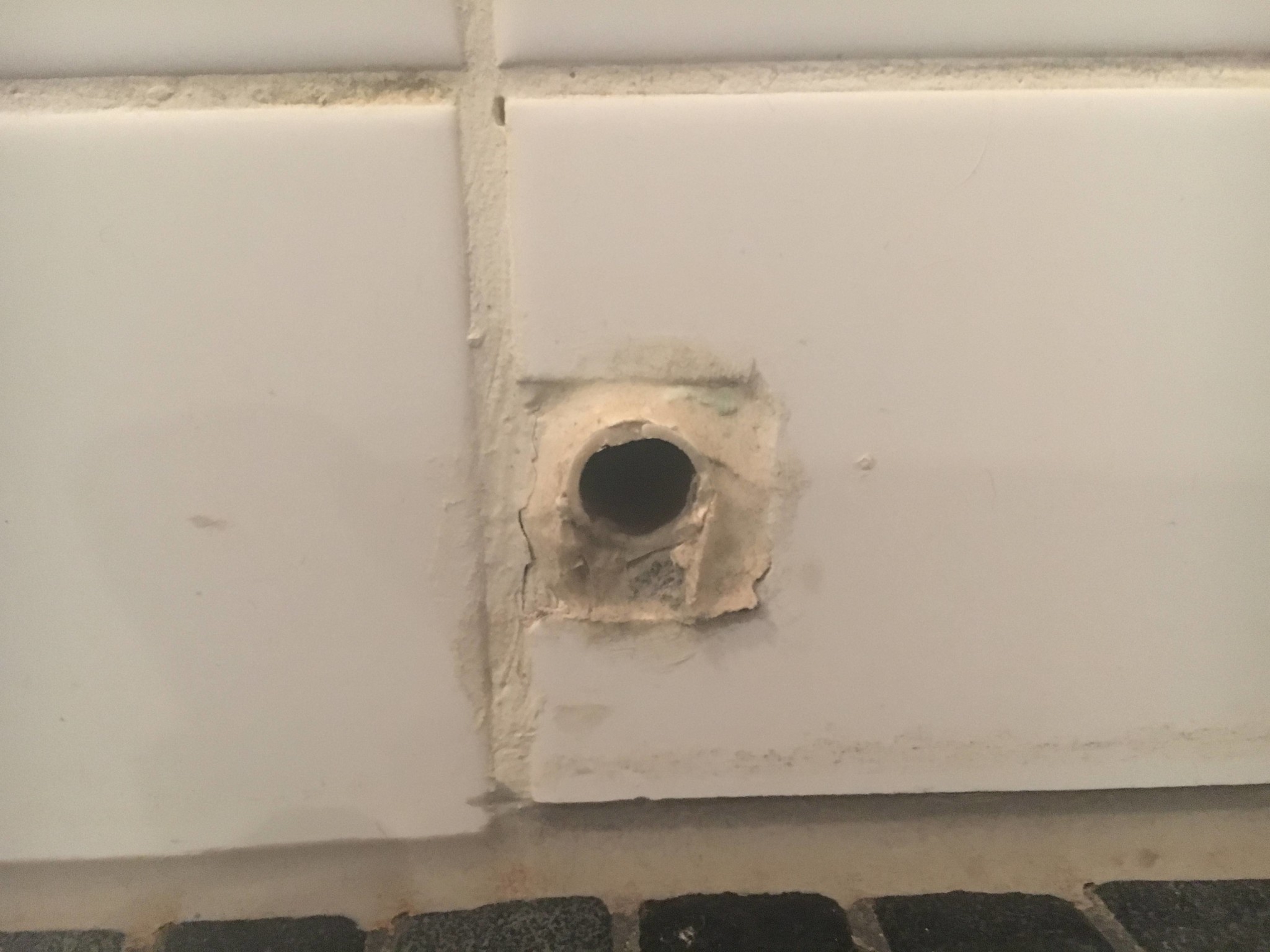

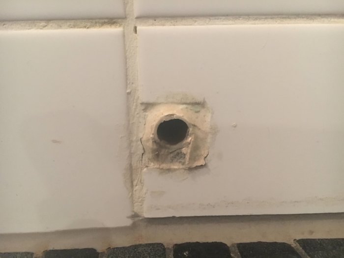

Vad kan detta vara för hål? Det känns som ett plaströr runt om och inuti är det betong, hålet går minst 15-20 cm in i väggen. Vi har nyss flyttat in i en bostadsrätt byggd 07. Hålet var gömt bakom badkaret därför såg vi det inte på visningen.
Med största sannolikhet så är det ett skvallerrör.
Troligen går det någon typ av stam(massa rör) bakom väggen, börjar det läcka där så ska vattnet rinna ut i badrumet så man ser att det läcker. Finns "snygga" täckbrickor man kan sätta över.
Troligen har du en garderob eller liknande på andra sidan väggen, där borde det finnas någon typ av inspektionslucka. Där bör andra änden av röret vara.
