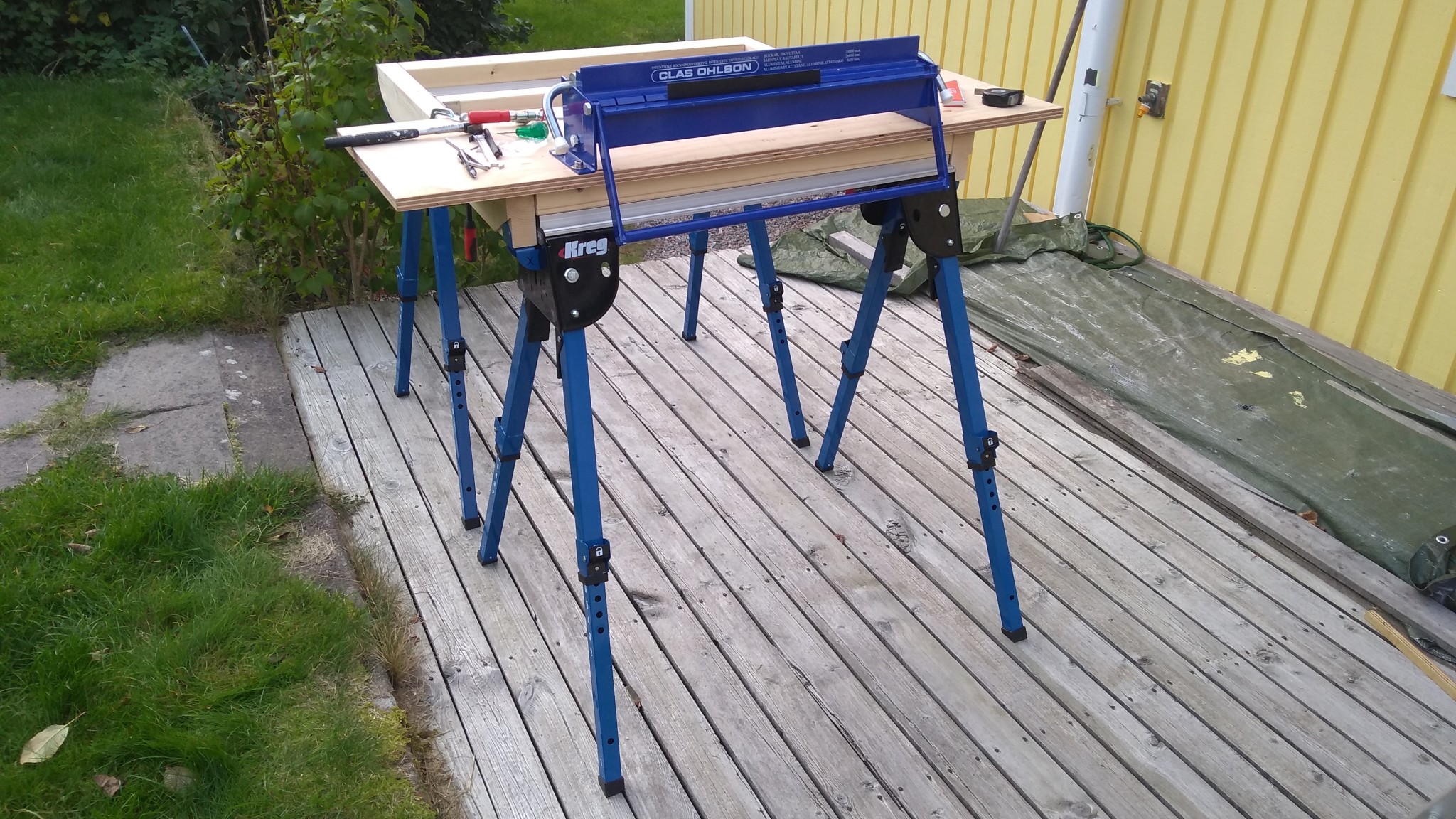

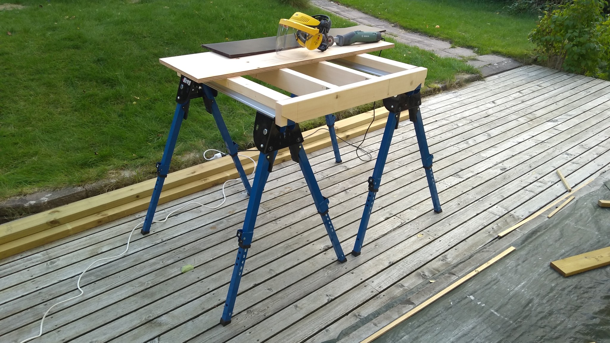

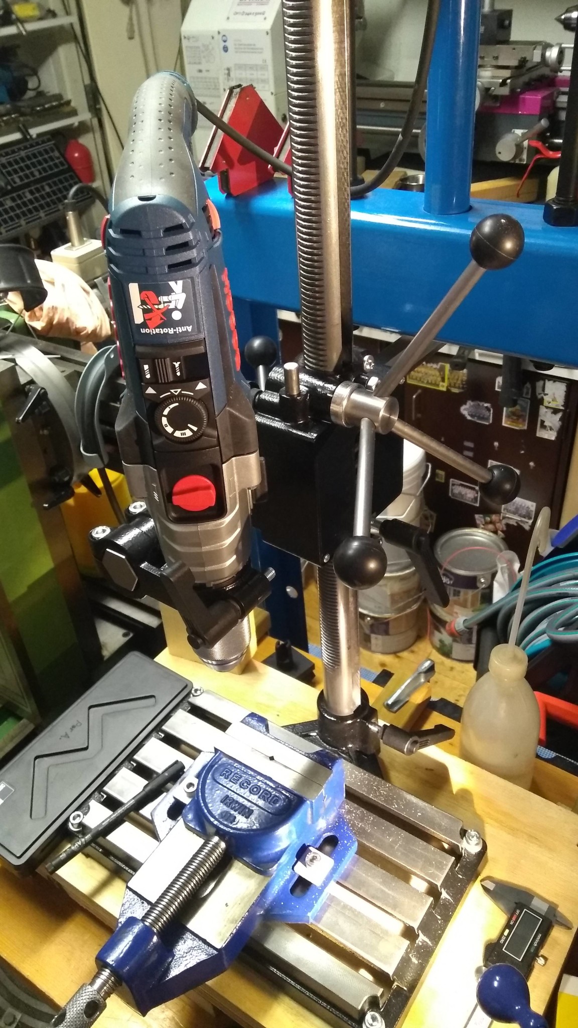

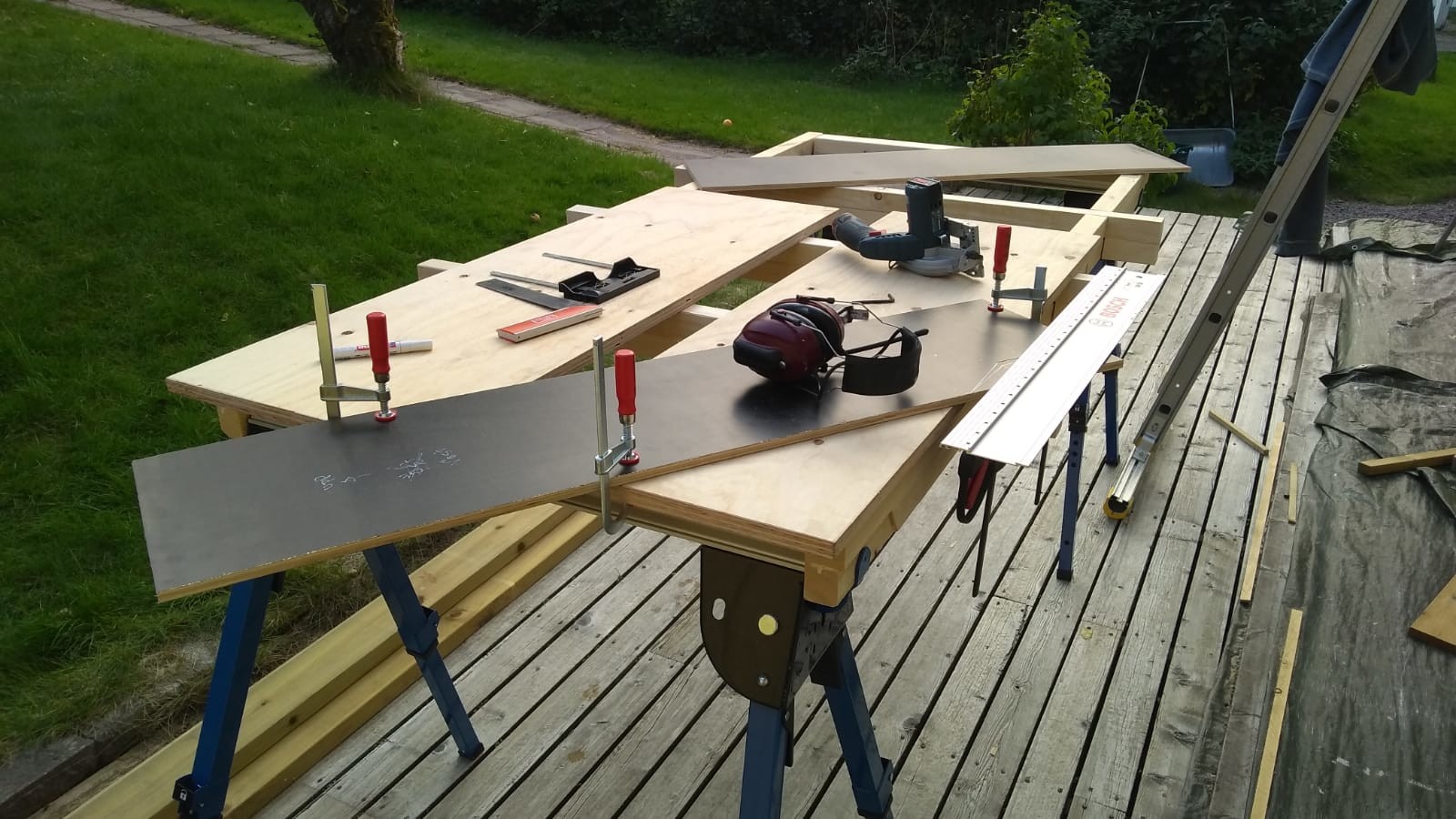

En annan prisklass kanske för den allmänna smaken men jag använder två Kreg KWS500 med diverse reglar som bärare som ger olika bredder och längder på det bord som jag skapar med lösa konstruktionsplaywooddelar. Köpte en hel 21mm skiva som jag kapade i sex bitar. Har gjort ett antal fästen för att fungera som bärare för olika verktyg som plåtbock och pelarborr (för borrning i stora prylar med en Wabeco+Bosch kombination). Min verkstad är så liten att jag får arbeta utomhus eller under carporten med trämaterial. Proffsmagasinet hade dessa Kregbockar
på Black week förra veckan med 350SEK rabatt/st. Ordinarie pris 1750 SEK/st. Bockarna viks ihop som ett Gersågsbord när Du inte använder dem. Jag skadar aldrig mina reglar eller playwooddelar vid sågning eftersom som har dessa som underlägg med luftgap.
