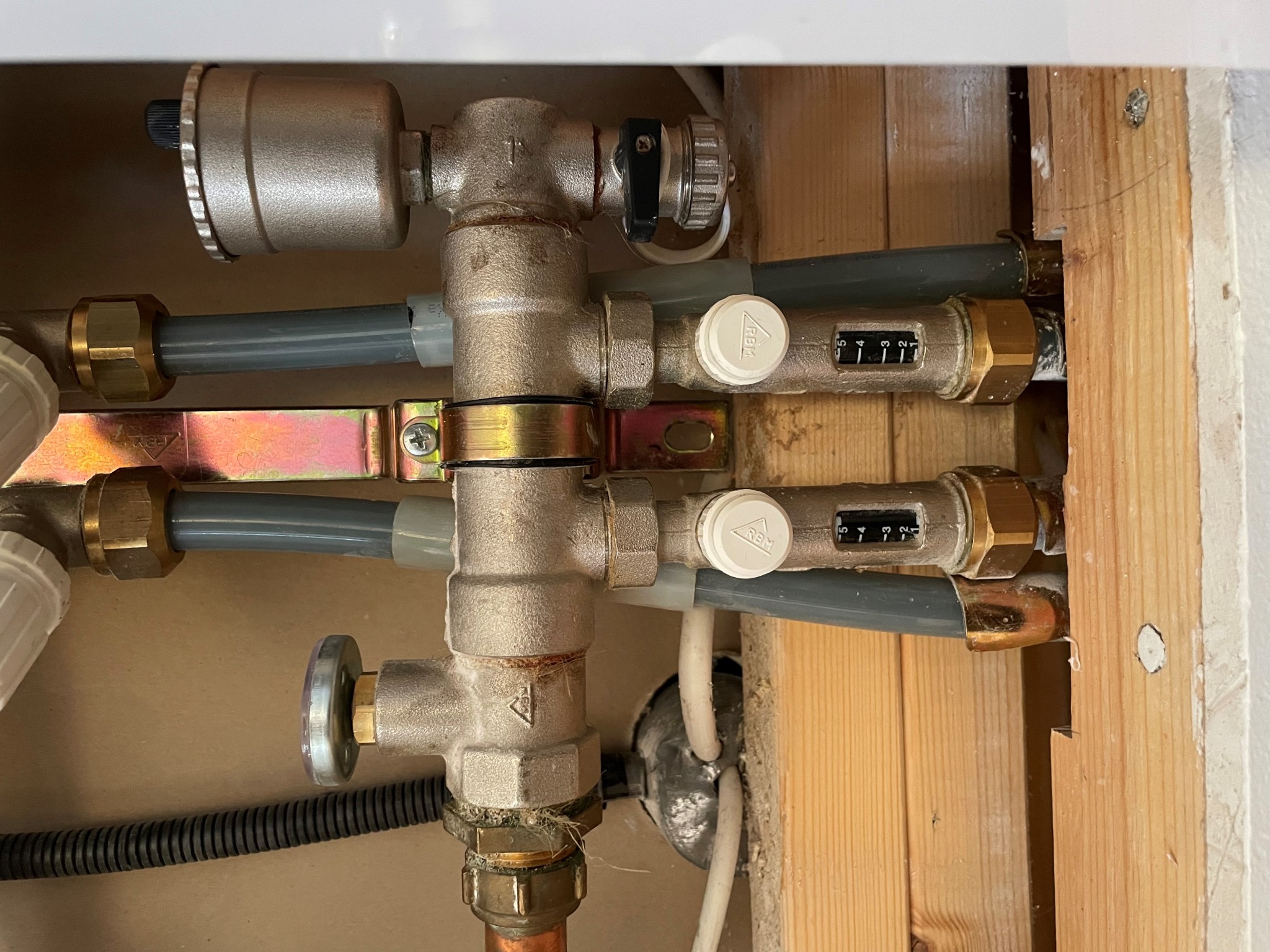

installationen och modellen av vår pump kanske gör den till en snöflinga. Oljud under 6W. Med oljud menas en hackande luftficka. Pumpen pendlar frisk mellan 5W - 6W under tiden dvs hoppar mycket i effekt. Vrider man upp effekten till en konstant 10W försvinner oljudet.
Bifogade hur pumpen har kopplats till golvvärmen i vardagsrummet (obs: endast cirkulerar vatten i detta rum). Vart kan man vilja "lufta" pumpen (om det skulle anses behjälplig)? Längst till höger finns kärl på ingående + utgående rören med plastskruv på toppen. Ingen aning om luft ska lättas där? Eller om man ska montera av pumpen och möjligen rengöra?
Vattenelementen i övriga rum har jämn värme (dvs inget behov att luftas).

ser ju ut som en luftare i högra hörnet där på bilden.....
Kärlen med plastpluppen? Pluppen täcker en ventil. När ventilen frigöras då sipprar vattnet och kort därefter en fountain. Fastnade i konstruktionen och inte fortsatt. Hur f tänkte man där? En rolig placering av en (eventuell) luftventil vart möjligheten att fånga vattenöverflödet == ingenting.M MagicFingers skrev:
Släppte en del vatten. Pumpen lätt bättre. Inte helt bra. Fortfarande oljud dock utan att pumpen pendlar mellan 5W till 6W.
Förmodligen luftficka. Tyvärr fattar inte jag hur man borde slash ska göra med vår installation att luften ska helt bort. Känns lite ogenomtänkt att ventilen ska distribuera vattnet överallt. Förslag?
Oljudet efter 2 timmar tillbaka. Tycker att pumpen låter efter vi sänkte inströmmande värmen vilket skulle i sin tur sänka effekten. Om det var luft i systemet....varför låter det mer vid lägre effekt?
Nu ser jag bara halva "burken" men det är sannolikt att det där är en automatisk avluftare. Det sitter en svart plastplupp på den, precis som en däcksventil. Den fångar luft i systemet och när man öppnar den så kommer luften ut, men inte vattnet. Man tänkte alltså rätt, och kommer det vatten är den trasig, det är inte ovanligt att dom går sönder efter en tid (det är också därför det sitter en ventil på dom...)MatthewCampbell skrev:
Laddade upp ytterligare en bild (pump-ventil.jpg) men kärlen vart ventilen finns längst upp till höger (kärlen ser ut som en gammaldags papperskorg av stål med en svart ventillock). Båda den på inkommande och utgående kärl läckte vatten när man tryckte på ventilen. Kan det vara att första nedtryck släpper luft (om det finns) och därefter blir det vatten? Sedan finns det en skala 1-5 på utgående vattnet från golvet på bägge rör innan temperaturmätaren. Ingen aning vad dessa indikerar. Inget annat att justera på pumpen,

Håll i potatisen....kavitation och en manual.
Ringde en vän som kunde navigera mig genom samma bilder och gissningsvis har pumpen drabbats av kavitationen. Lösningen var att vrida på skruven i mitten av pumpen för att släppa ut luft. Vatten rinner ut samtidigt (dvs var beredd med behållare under) men man hör tydligt utflygande luft i olika tryck. Kräver väldans tid att tömma 2 slingor från ånga || luft. Gav upp efter 20 min. Räckte. Missljudet är betydlig mindre.
Hur pass slitsam kavitationen är på just min cirkulationspump förblir oklar. Pumpen < 7år. Känns att det borde finnas en del liv kvar.
Gällande dessa "papparskorger" i metall. Fanns en kran under varje korg och ett vridbart lock kopplade via en vit remma. Relativt lätt att vrida dessa för hand. Dött spår fast hördes lite pysande luft från även dessa. Fortfarande inte hel komfortabel med konstruktion (dvs ventil upp till, kran ner till, vatten + luft emellan MEN funktionen == ??).
Just det....skalan på utgående vattenrören talar om trycket i varje slingan. Tex om det blir ojämnt. Slingarna kan vara olika långa.
