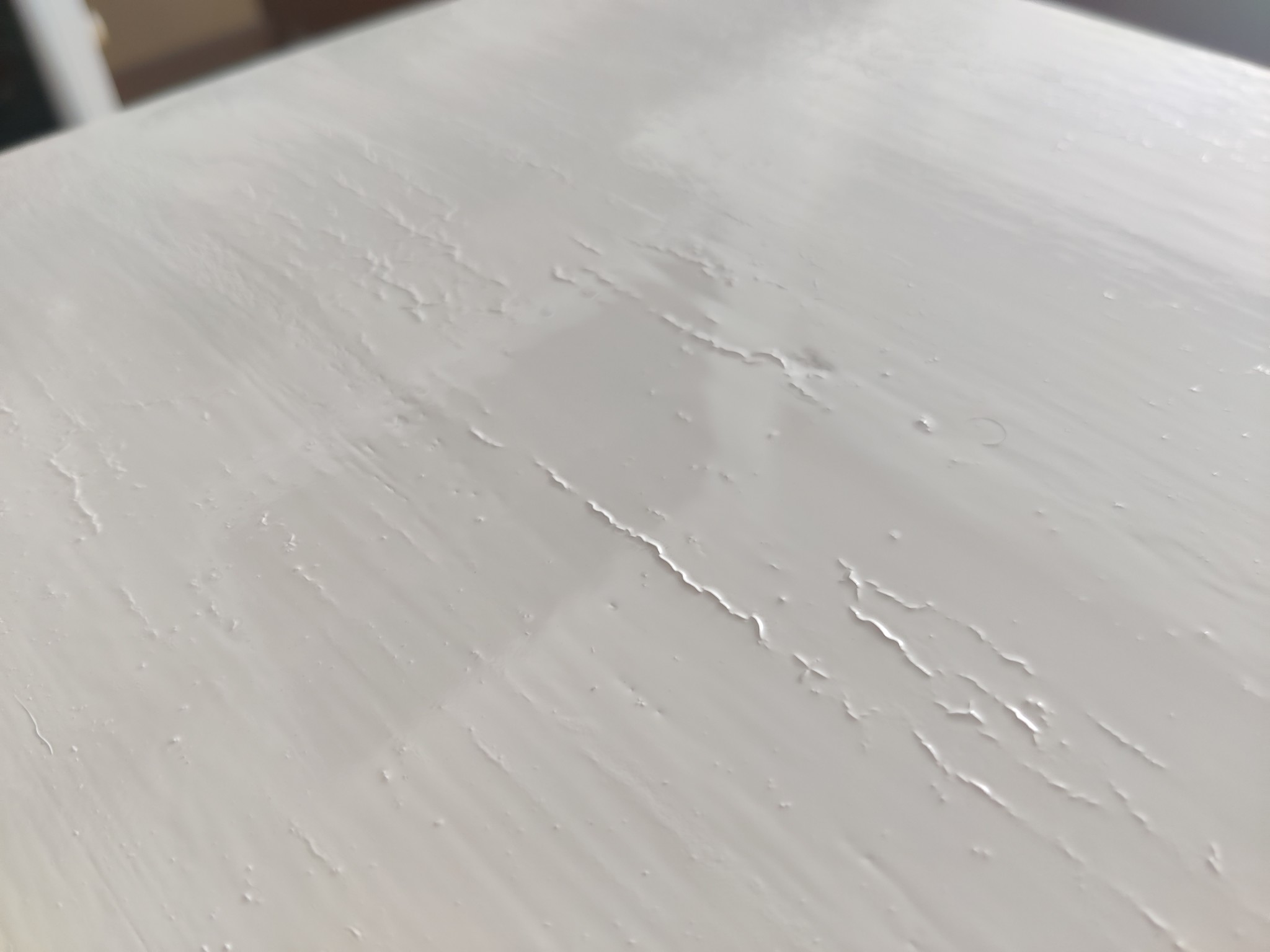

Håller på att renovera köket och målar nu om lådorna med oljefärg. Dock har vi ett problem, färgen rynkar sig som på bilden. Väntat ca 1 dygn mellan lagren. Lådorna hade innan nån slags klarlack. Måste jag kanske ta bort klarlacken först? Eller vad kan problemet vara?
  • Vit yta med ojämnheter och blåsor, som ser ut som färg som inte har torkat helt.
U
En fundering till. Vi förvarar penseln i thinner, kan det vara det som löser upp larget? Måste man vara noga med att få ut all thinner ur penseln innan man målar? 2a lådan blev bättre, därav min fundering
Ja. Thinner löser upp torkad färg, så det är möjligt.
Lacknafta/penseltvätt är det mer lämpliga om det är lösningsmedelsbaserad oljefärg.
Eller linolja/balsamterpentin om det är linoljefärg.
