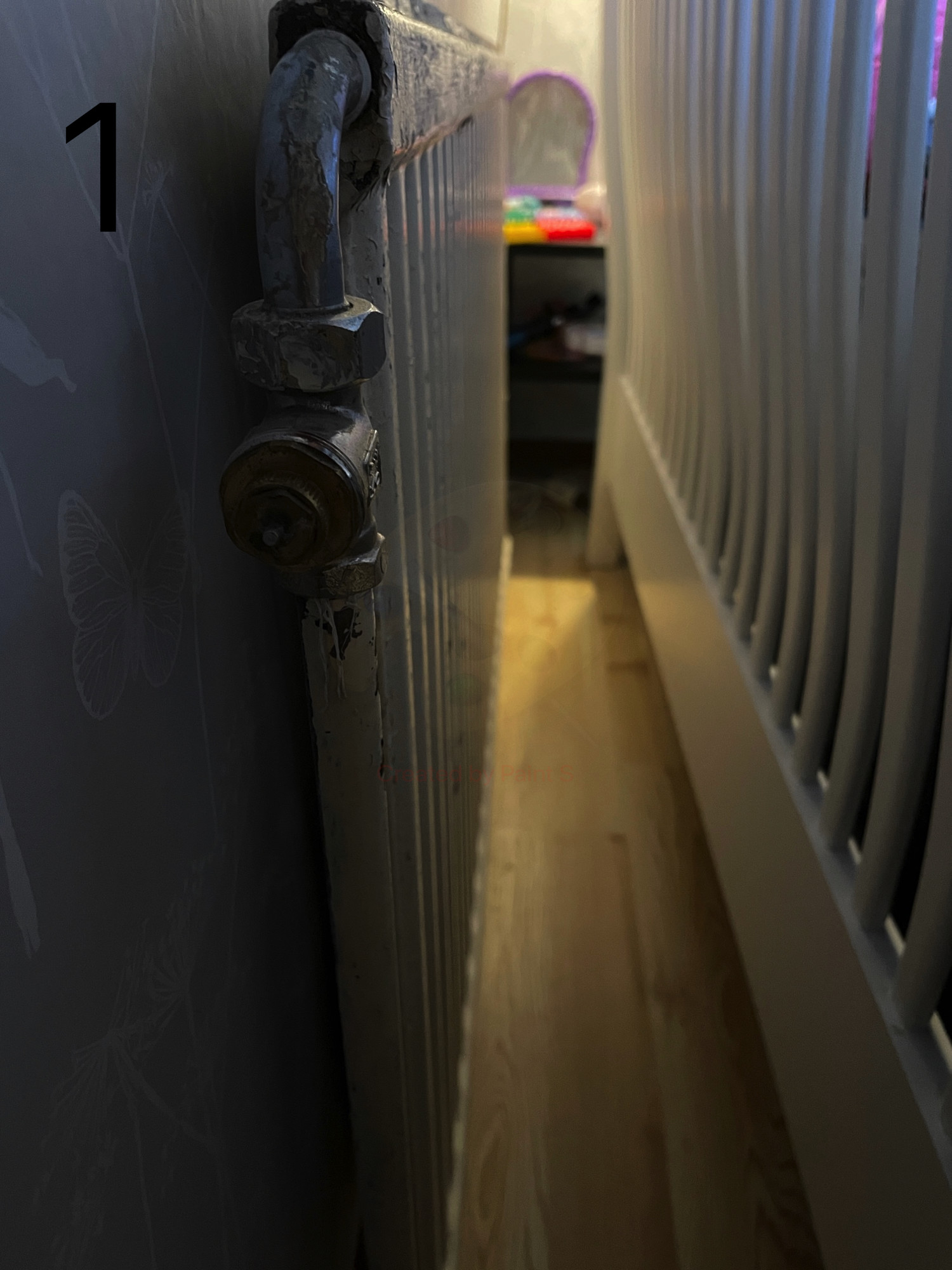

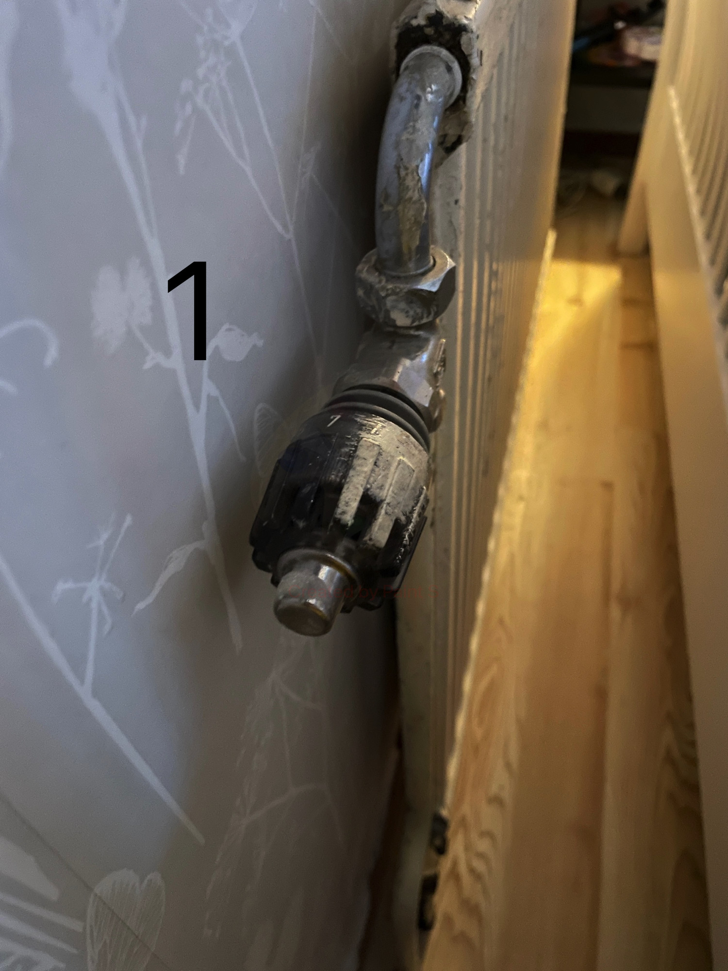

Bilderna med 1: Är det en M28? MMA står skrivet på termostaten.

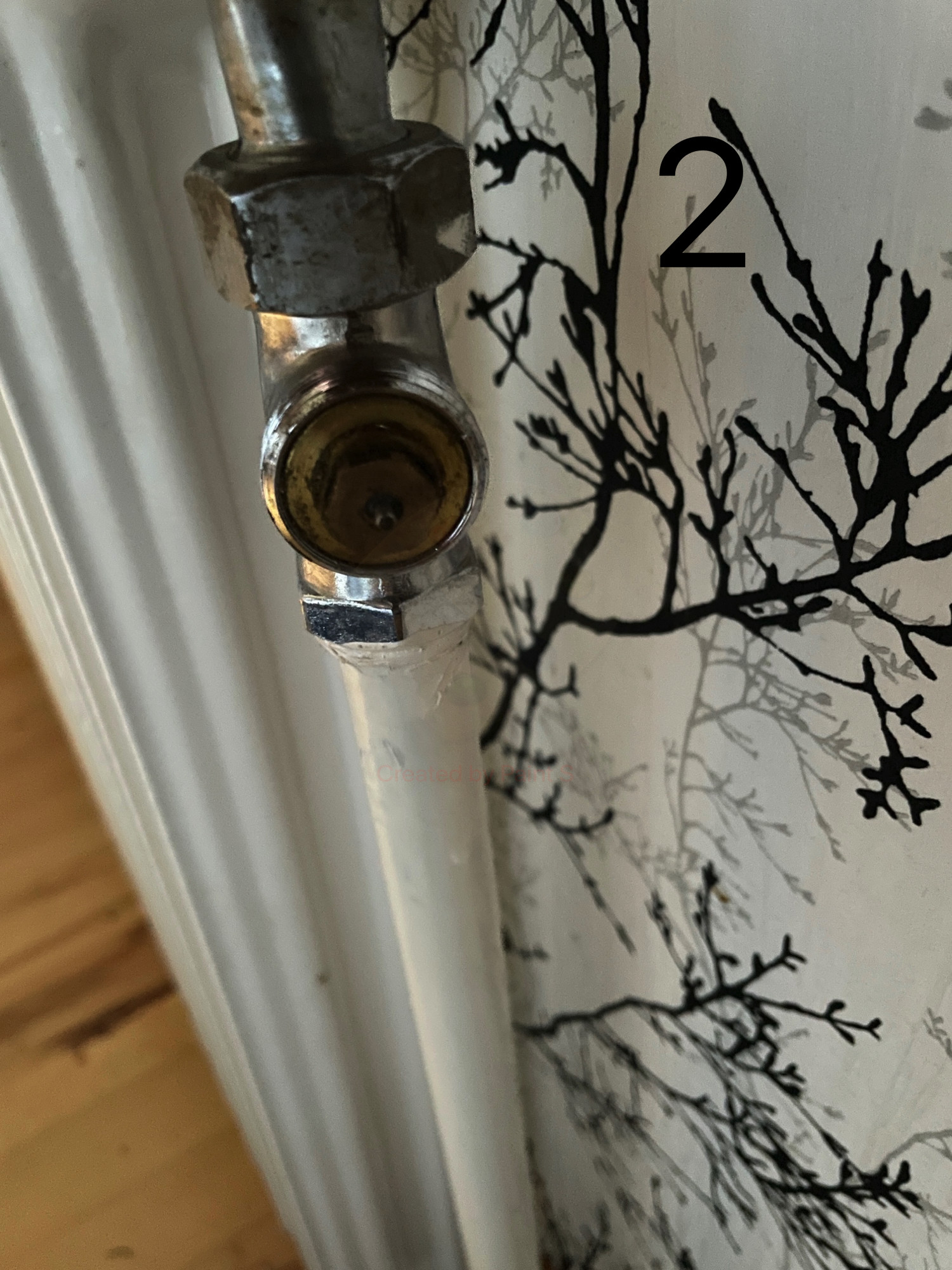

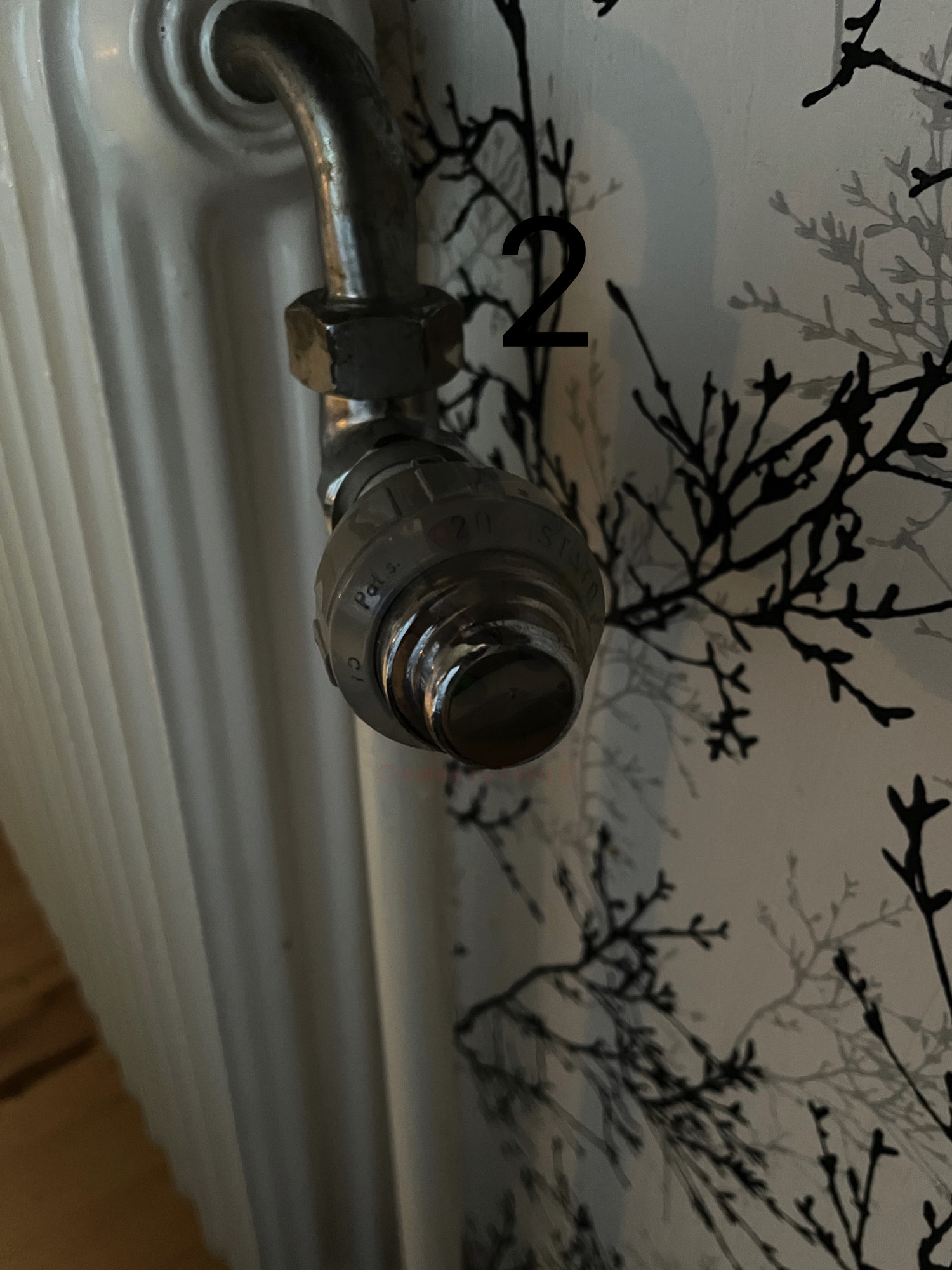

Bilderna med 2: Det finns en Honeywell stato termostat. Vad är ventilen för en typ?

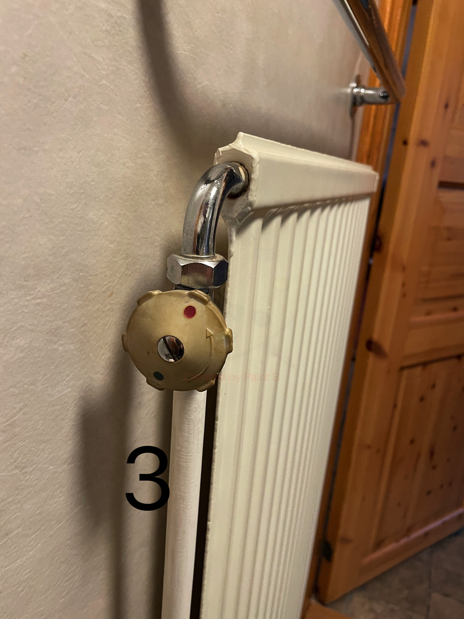

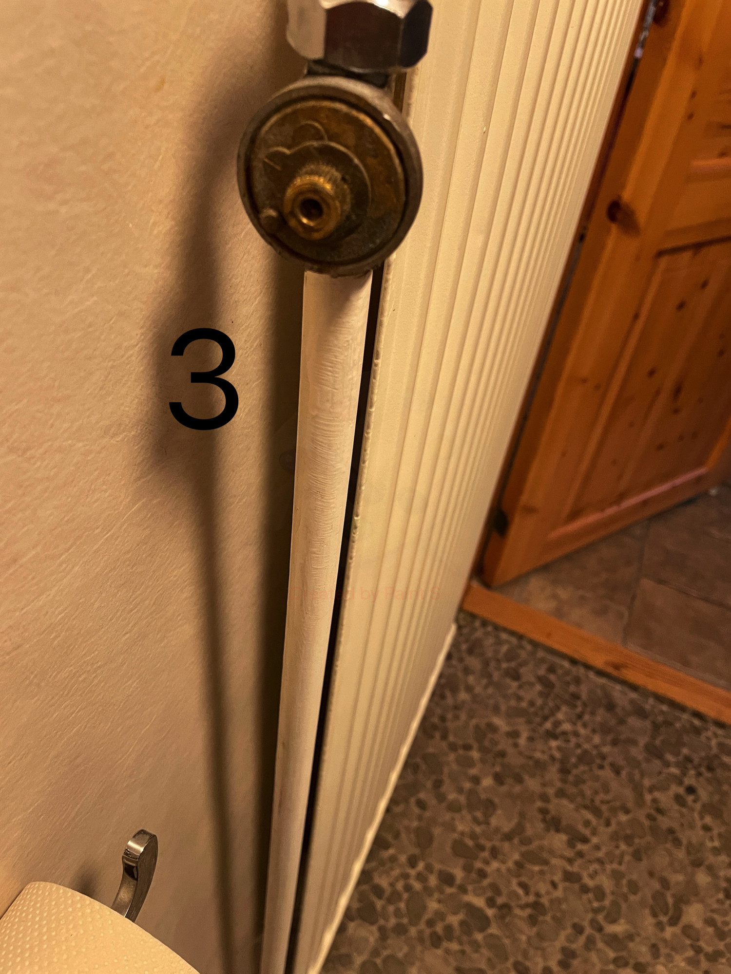

Bilderna med 3: Här är jag helt "lost" - Det är bara en manuell regulator. Jag behöver en ny ventil här, eller hur?

1. MMA har haft ett par liknande termostater, med M28 respektive M20, varav den senare kanske användes på AGA-ventiler. Mät gängdiametern (gevinddiameteren) på termostatens fäste.
2. Jag vet inte riktigt vilket typ av ventil det är, men sitter radiatorn möjligen i ett ettrörssystem (etstrengsanlæg)?
3. Den sista ventilen känner inte jag heller igen. Vredet påminner lite om TKM till form och färg, och om AHA vad gäller markeringarna.
MMA är ett av de stora märkena i Sverige. De har en hel del ventilinsatser för just äldre ventilhus, så det kan vara värt att titta på vad de har. Danfoss har adapter för MMA, så de kan kombineras om du vill. Bifogar ett par länkar:
