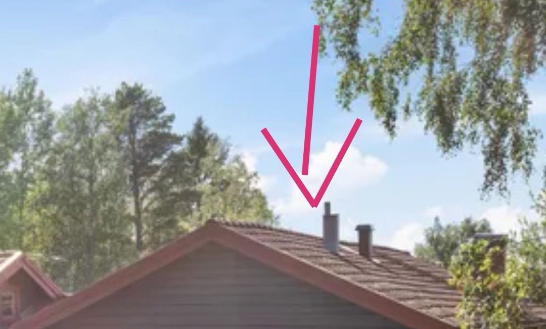

Hej! Ett hus jag är intresserad av har ett tak som är ojämnt. Se bild. Vad har ni att säga? Ser det illa ut? Behöver man göra något åt saken närmaste åren? Jag förstår att det beror på vad som är fel, men tänker att ni kanske har några erfarenheter att dela med er av.
Mvh Gargamella
  • Ett hus med ett synbart ojämnt tak där en rosa pil markerar en försänkning.
Beror det på att takstolarna hamnade ojämnt när det byggdes är det bara estetiskt.
Beror det på att något rört sig, knäckts eller gett med sig på annat sätt pga mycken snö, oskicklig/felaktig ombyggnad, borttagen innervägg eller liknande är det behov av omedelbbar åtgärd.
Hursomhelst, en djupare noggrann undersökning är nödvändig.
