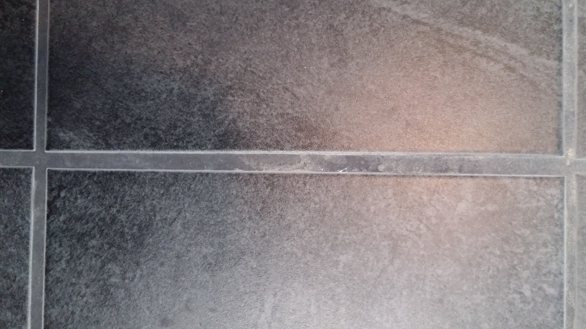

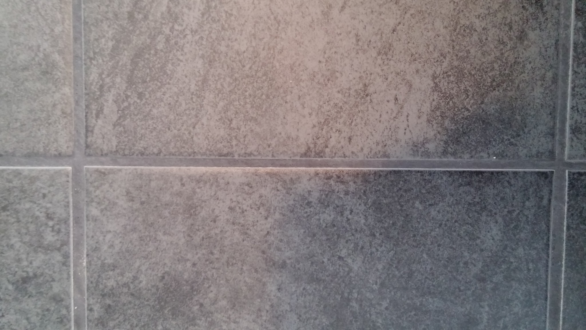

Har byggt en ny villa och under slutbesiktningen upptäckte vi att klinkersfogarna var väldigt ojämna. Det som sades vid slutbesiktningen var att vi skulle höra med firman om dom vill göra om eller ersätta oss för detta.
Har varit i kontakt med firman flera ggr och de är väldigt motvilliga till att göra om det. Ersättningen de erbjuder är hissnande 750kr!.. De anser att detta inte är något fel som syns. Han säger gång på gång att man inte ser detta. Men han erkänner att det ligger utanför tolerans enligt AMA. Trots detta är det alltså inget fel som man ser.
Försöker bifoga ett par bilder här. Den bredaste fogen är 6,4mm och de smalaste 3mm exakt. Plattorna är 200x200mm.
Vad tycker ni?

Beror ju lite på hur mycket diff det är på plattorna också. Mät 10 stycken och se vad största och minsta är.

Yes ska mäta plattorna när jag kommit hem. Tror inte det är så stor variation på dessa dock. På översta bilden ser man ju hur fogen skiljer sig i bredd på två olika sidor av en och samma platta.
På de bilder du visar ser det ut som plattorna är olika stora. De ser även ut att ibland vara höger eller vänsterlinjerade.
