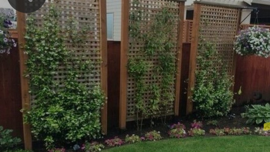

Well, plank eller staket. Jag vet knappt skillnaden men något sådant här tänker viJ Jochi skrev:
https://www.google.com/imgres?imgur...id=7Vd-YXbgCQTs0M&w=946&h=2048&source=sh/x/im

Om du vill ha ett plank som släpper in vind men att klätterväxten ska hålla sig på "sin sida", så är det nog enklast om klätterväxten planteras på en egen galler konstruktion en bit bort från planket.
Klätterväxter är väldigt klättriga.
En duk hämmar rimligtvis all form av vindigenomsläpp.

Okej, ja det var det jag befarade, att en fiberduk möjligtvis blir ett för bra vindfång. Attans...Unikt namn skrev:
