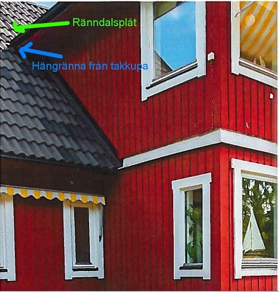

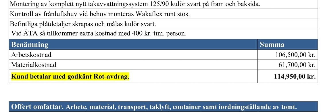

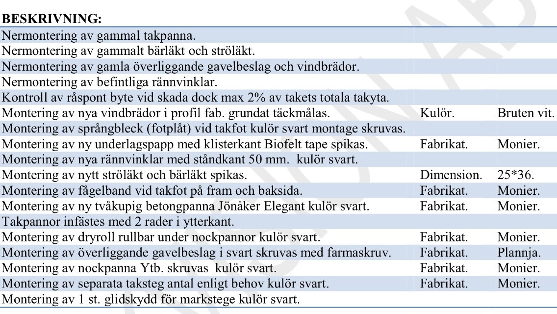

Jag har fått följande spec på offert på takbyte. Är det något som ni ser saknas?
Jag har en takkupa som framgår av bild nedan.

Bortforsling av skräp/avfall/gamla taket?
Ställning.
Takavvattning.
Vindskiveplåtar,
Nockräcke/rör längs hela taknocken.
http://www.monier.se/takprodukter/taksaekerhet.html
Takbrygga vid skorsten (eldstad, imkanal (köksfläkt), mm).
Ny skorstenshuv, dagens takpannor har andra mått än gamla.
Takpanna för avloppsavluftning inkl anslutning.
Ev takpannor för olika genomföringar.
Det takpannor du har ser ut att vara samma som dom ny men svårt att se på den bilden.
Skopa i slutet av ränndal står det inget om vad ja kan se.
Kan vi inte få se offererat pris?

Snörasskydd enligt krav i BBR 8:2434.
T. ex. tradtionellt snöglidhinder, gäller/rör, eller Nomo snörasskydd byglar som sprids utöver ytan.
