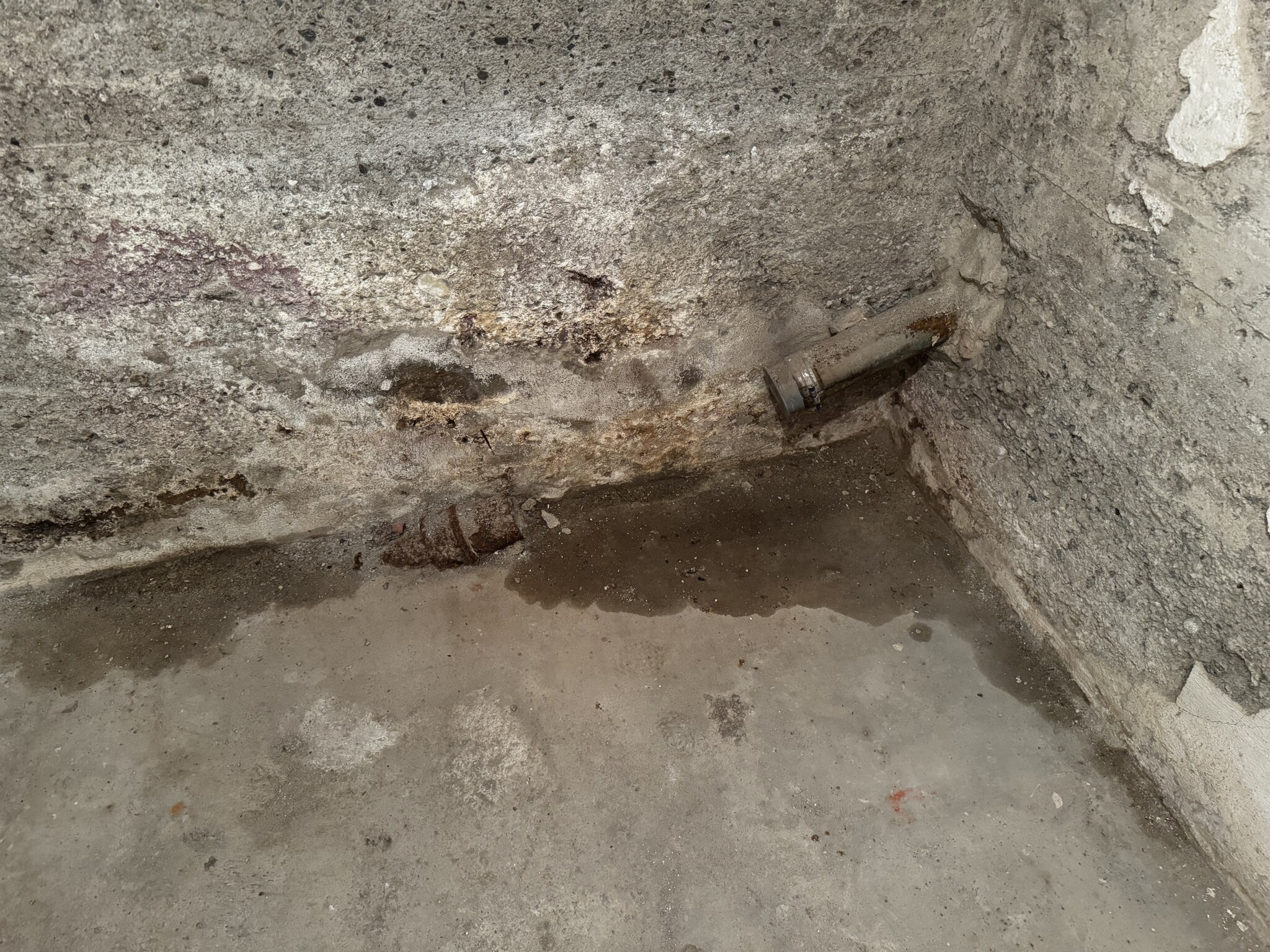

kan det bli så här blött på ett specifikt ställe pga avsaknaden av dränering? Ytterväggen är rakt fram och höger är en sidovägg
Det har sett ut så här i många många år. Väggen är som synes ganska blöt i övrigt också och det gäller de flesta väggarna i källaren.
Är enda sättet att gräva upp utomhus och dränera?

Troligtvis, ja men vattenproblemet kan samtidigt förvärras om marken lutar mot väggarna och om dagvattnet från tak inte leds bort ordentligt. Tips att kolla det först.M mullemeck2 skrev:kan det bli så här blött på ett specifikt ställe pga avsaknaden av dränering? Ytterväggen är rakt fram och höger är en sidovägg

Beroende på vad du vill använda källaren till kan en rejäl avfuktare torka upp miljön i källaren och göra den mera användbar även utan dränering.

Vad är det för rör som sticker ut ur källarväggen? Och vad är det som är ingjutet i golvet?
Om det är lite fukt i en källare som inte är inredd med organiska material som kan mögla, är det ingen större katastrof. Förmodligen har det varit så sedan huset byggdes. Det här med att inreda källare till boyta var en dum idé som var praxis på 1960- och 70-talet. Innan dess visste man att potatis kunde bo källaren över vintern, inte folk.

Den använda bara som förvaring. Jag har satt en avfuktare i ett annat rum och leder luft genom rör dit så själva luften är på en ok nivå.krillek skrev:

Det är asfalterat utanför och vattnet från tak leds i stuprör. Detta är ett hyreshus mitt i centrum
Det är ett gammalt avloppsrör som satt ihop innan. Men det används inte längre.SågspånPappspikEternit skrev:

Jag har en Woods 22 stående i ett odränerat källarutrymme på kanske 50 m2 och den torkar lätt upp pölar liknande din på någon dag eller två. När det är som fuktigast avfuktar den 5-10 liter per dygn.M mullemeck2 skrev:
hela källaren i denna fastighet är ca 150m2 uppdelad i 8 sektioner. Så jag har istället installerat ett ventilationssystem som drar runt luften och in i ett rum med en avfuktare. Det kanske inte riktigt räcker till för att torka upp pölar som dennakrillek skrev:
