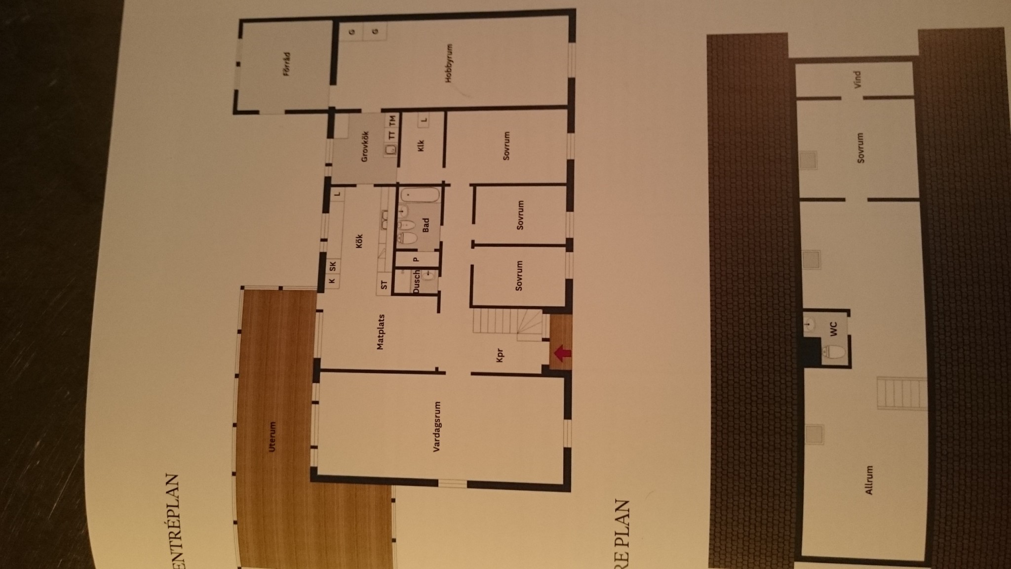

Tar till mig det huggan säger så här kommer en bild och lite tankar...
Vår plan är att öppna upp till nock på hela det område som på planritningen består av Kpr, Matplats och Vardagsrum. I övrigt tror jag inte att det blir några drastiska ändringar av planritningen.
Dock har vi tänkt att bygga ut hallen samt sätta in ett antal takkupor på övervåningen.
Planen för genomförandet :
Det hade natruligtvis varit bättre att börja med Del 2, men detta blir svårt då vi måste flytta in till årsskiftet samt inte vill bo i huset medan den invändiga renoveringen pågår...
Låter detta helt åt helvete? Det jag ffa är oroad av är:
- Del 1 (start i slutet på august): Invändig totalrenovering. Kök, badrum, golv, väggar etc. Eventuellt byte av fönster samt el.
- Del2: Utbyggnad av hall,byte av tak (och möjligen takfönster) samt sätta in några takkupor. Antagligen 2, men jag börjar fundera på om man inte ska slå till med fyra när man ändå håller på...
- Att Del 2 kommer att göra för mycket åverkan på det vi har fixat i Del1. Ommålning o dyl.kan jag leva med
- Att Del 2 är minst lika störande och att vi därför ändå inte kan bo i huset under tiden (och därmed lika gärna kan börja i rätt ände).

Jag skulle gissa på att det är ett gränsfall. Dessvärre är övervånginen rätt så trång. Det finns ingen vind ovanpå övervåningen utan snedtaket möts mer eller mindre i mitten. Så takkupor hade inneburit ett rätt rejält lyft....
Men om det är värt det vet jag inte riktigt. Vad kan en standard/budget takkupa kosta om man passar på att göra det när taket ändå ska bytas? Och om man ändå gör en, borde inte nummer två bli ännu billigare?

När jag räknade på att sättain takkupor på vår råvind var dom ganska stora , med 2 rejäla fönster och avbärning av en takstol per kupa. Snabbt räknat ca 20-25 tkr per kupa om vi gjorde 2 samtidigt, och då med en del eget jobb ej inräknat.
Tack Jonatan, låter riktigt bra det där! I min lite mer inofficiella budget räknade jag med att två kupor skulle göra takbytet 100-150 tusen dyrare (visserligen utan att göra någonting alls själv). Sen blir det kanske där det slutar trots allt, men då har jag något slags riktmärke iallafall.
