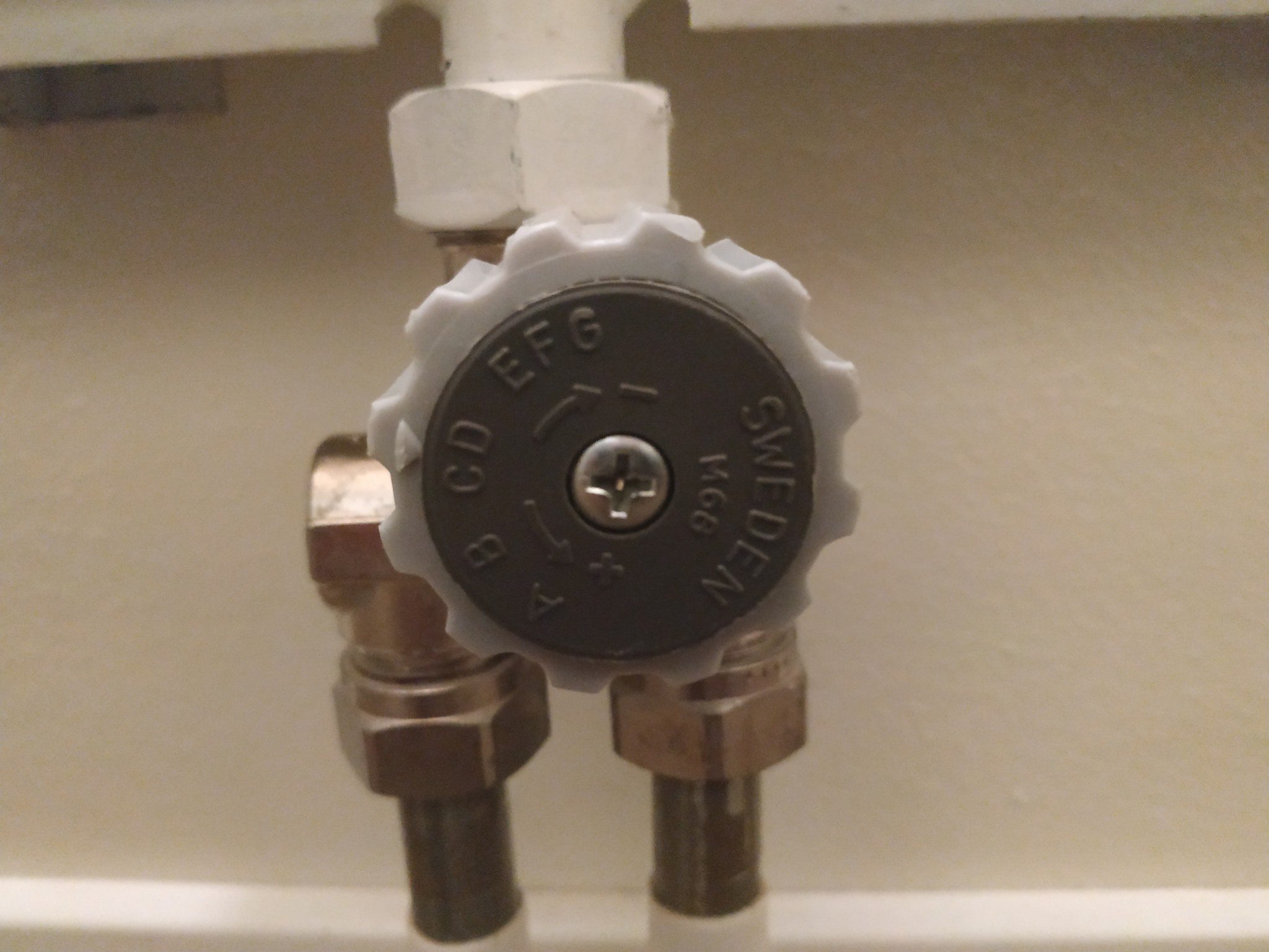

Precis köpt hus. Fjärrvärme med vad jag tror är ettrörssystem.
Alla radiatorer utom ett har termostaten på bilden:
Termostatmärkt med "SWEDEN M68" på en radiator, korrelerad med ettrörssystemet i ett nyköpt hus.
Har googlar mig till att den kan heta Fjellingsbro M68.

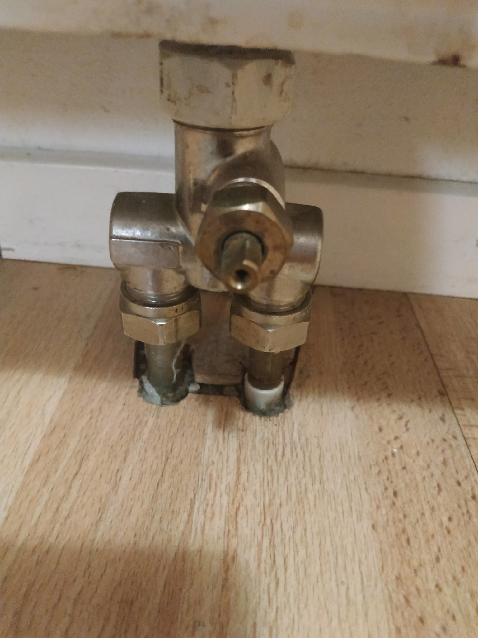

Radiatorn i köket ser dock ut såhär:
Radiatoranslutning utan termostat, troligen ettrörssystem, med synliga rör och kopplingar mot golvet.
Vad är detta? Är termostaten bortmonterad? Radiatorn är varm och temperaturen i köket ok.
Det är inga termostater utan bara manuella reglerventiler, varav den ena saknar ratten.
