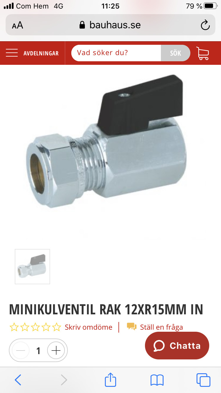

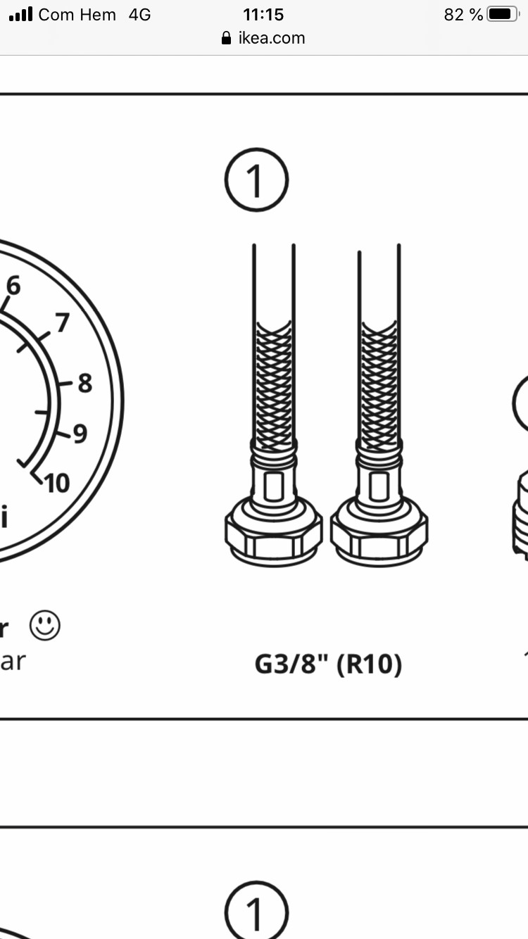

Amazonic #1 Medlem · 157 inlägg 13 sep 2020 11:28 Amazonic Medlem 157 inlägg 13 sep 2020 11:28 #1 Blandaren har G3/8 (R10) Inloggade ser högupplösta bilder Logga in Skapa konto Gratis och tar endast 30 sekunder på röret sitter denna Inloggade ser högupplösta bilder Logga in Skapa konto Gratis och tar endast 30 sekunder Vad behöver jag för att koppla ihop detta?
Claes Sörmland #2 Medlem · 34 900 inlägg 13 sep 2020 11:45 Claes Sörmland Medlem 34 900 inlägg 13 sep 2020 11:45 #2 Jag antar att din minikulventil sitter med klämringssidan mot befintligt rör. I så fall behöver du en nippel R15 till R10 (planände) som du skruvar i ballofixen med lin och smörj. Du hade tydligen handlar på Bauhaus. Denna: https://www.bauhaus.se/sexkantnippel-r15xr10
