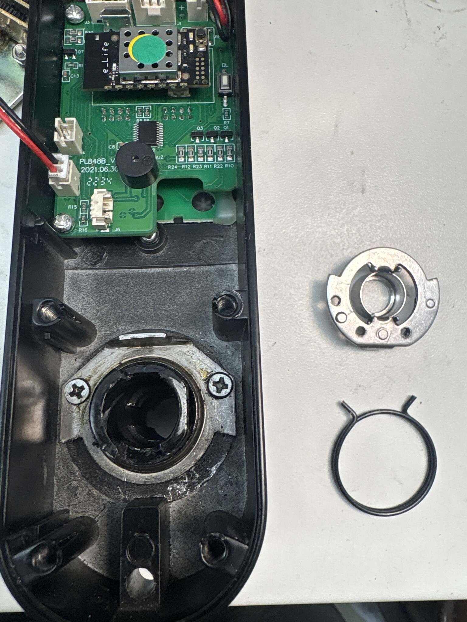

Jag har fått en ny fjäder från Nimly eftersom den gått av och handtaget inte återfjädrar.
Jag förstår inte hur den ska monteras. Får det inte att fungera. Manualen som medföljde har en del att önska också.
Den trasiga var delad på mitten så hur den var monterad från början vet jag inte .

  • Interiör av ett dörrlås med kretskort, fjäder och låsdelar på en monteringsyta.
D
Lyckades lista ut det till slut, fjäderns ”ben” behöver spännas upp så de hamnar omlott kring brickans bläck (som lägga ovanpå fjädern)

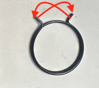

Hej. Vi försöker byta fjädern men lyckas inte. Du har inte möjlighet att kontakta mig
D
Hej, fjädern behöver spännas på detta sätt. Hoppas det förklarar bättre.
Med vänlig hälsning
  • Fjäder på vitt underlag med pilar som visar hur den ska spännas.
G
Med vänlig hälsning
Tack, vi får försöka igen.😊
