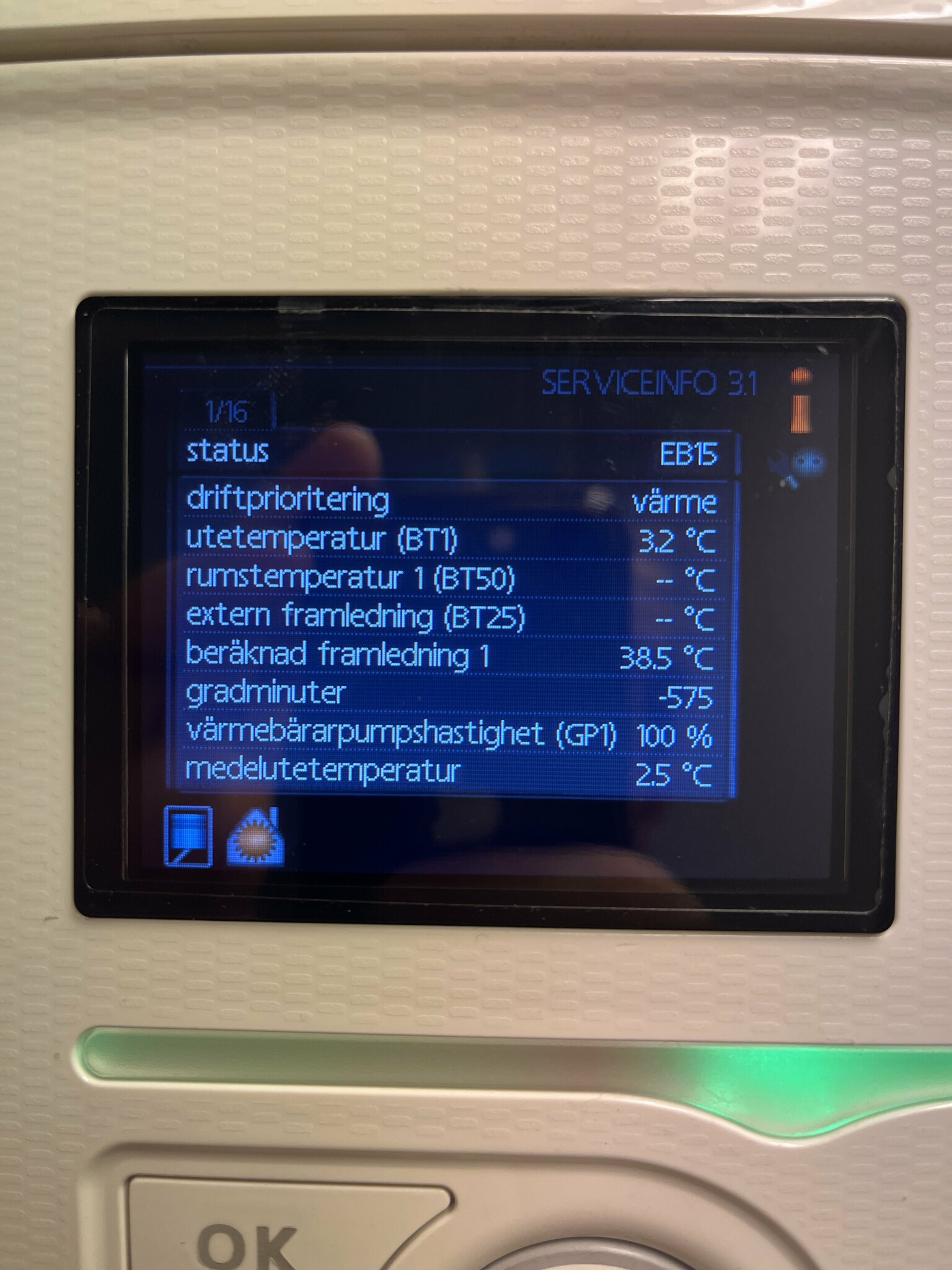

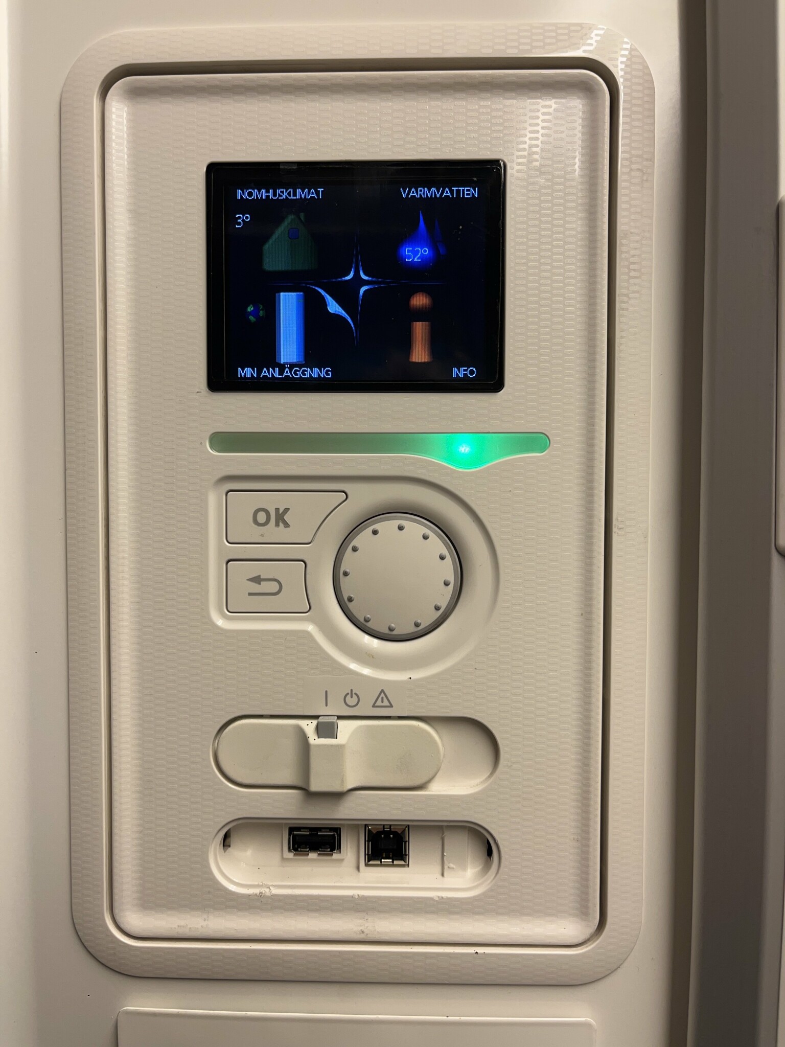

Jag tror inte att den här funktionen med att dra med fingret finns på 320CU? Det är ju som ett plastskydd framför
  • Kontrollpanel på 320CU med display som visar temperatur och knappar, omgiven av ett plastskydd.
T
Antar att det är denna info
  • Statusskärm på värmepump visar driftprioritering, utetemperatur, rumstemperatur, framledningstemperatur och värmebärarpumphastighet.

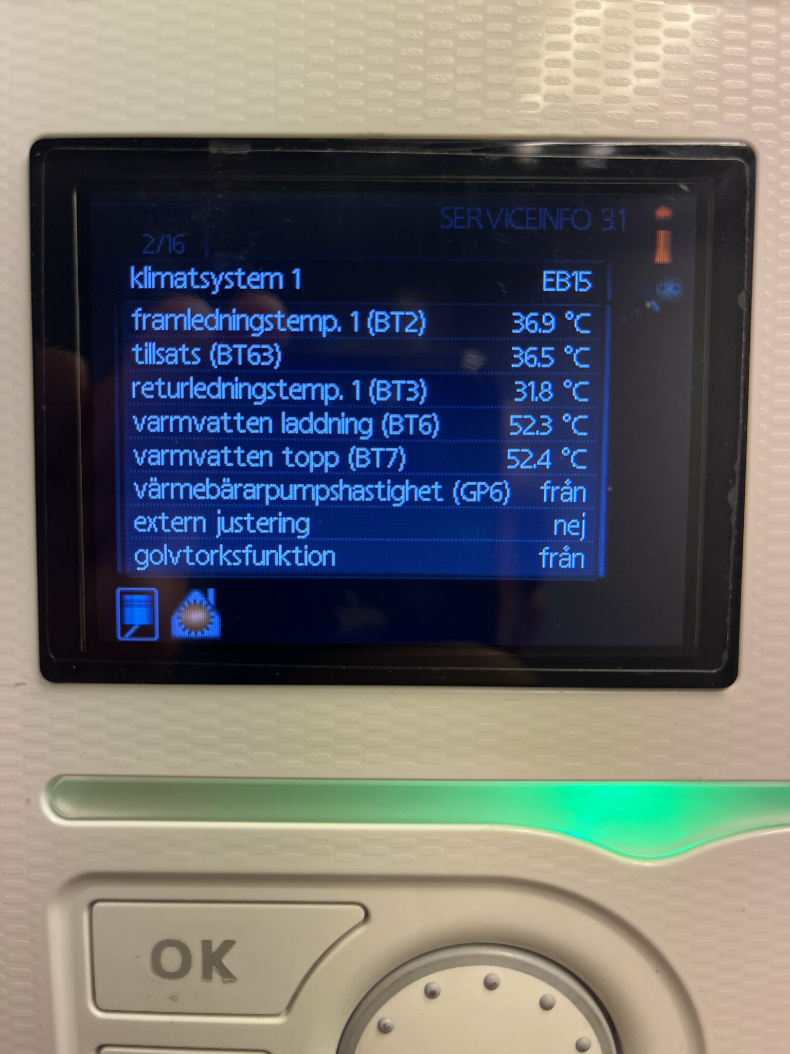

T
Sida 2
  • Klimatsystemdisplay visar temperaturer och inställningar för varmvatten och värmepump, som framledningstemperatur, returledningstemperatur och golvvärmefunktion.

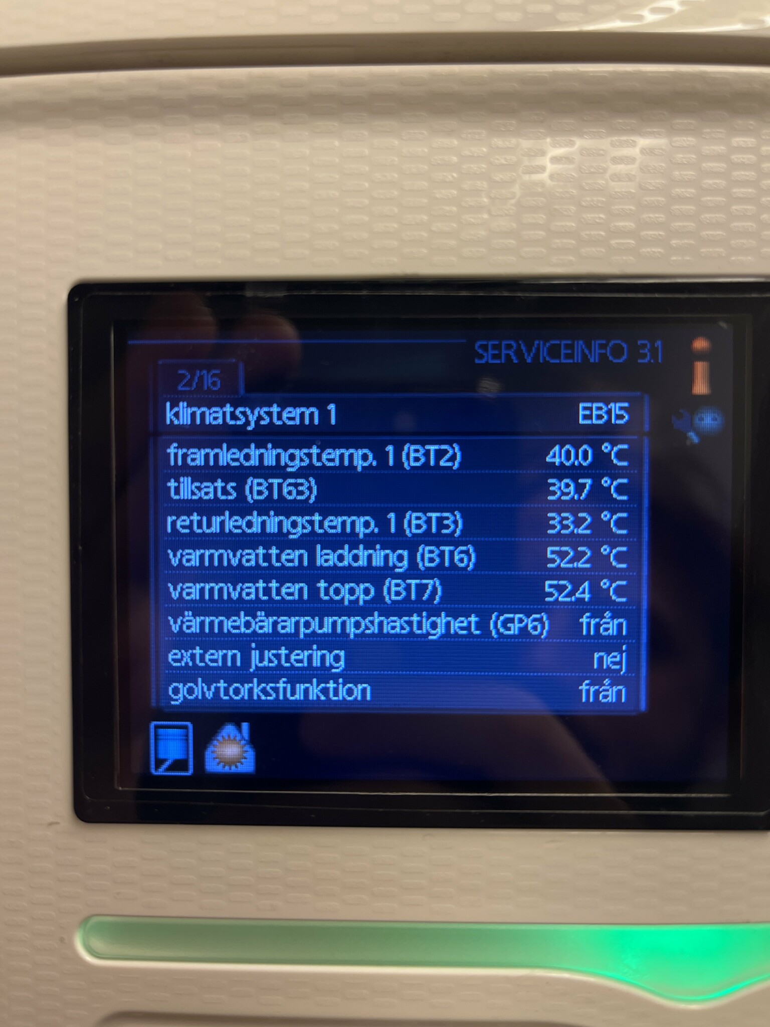

T
Den jobbar på nu och är väl förbi beräknad framledning om jag fattar rätt?
  • Display som visar temperaturer och systeminställningar för ett klimatsystem, inklusive framledningstemp på 40,0 °C och andra parametrar.
T tjae skrev:
Sida 2
Ursäkta jag missade att din maskin inte är en s320!
Okej men siffrorna har redan ordnat upp sig gällande temp skillnaden på framledning och returledning.
Jag förstod bara inte riktigt där de står tillsats sen hur många grader, betyder de att din elpatron är igång då?
Du har inte åtkomst till några andra displayer som visar hur utedelen jobbar ?
Edit: den kommer ofta visa högre framledning än beräknade, för den ska hämta hem värmeförlust när man tex duschat eller den kört avfrostning så inga konstigheter där.

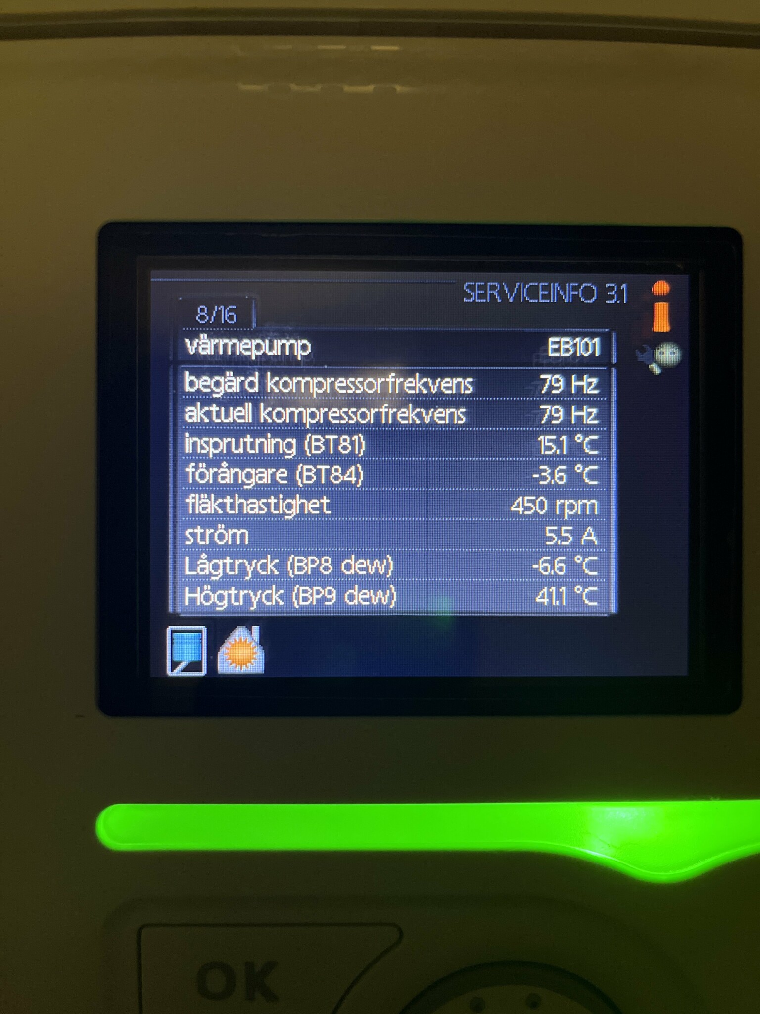

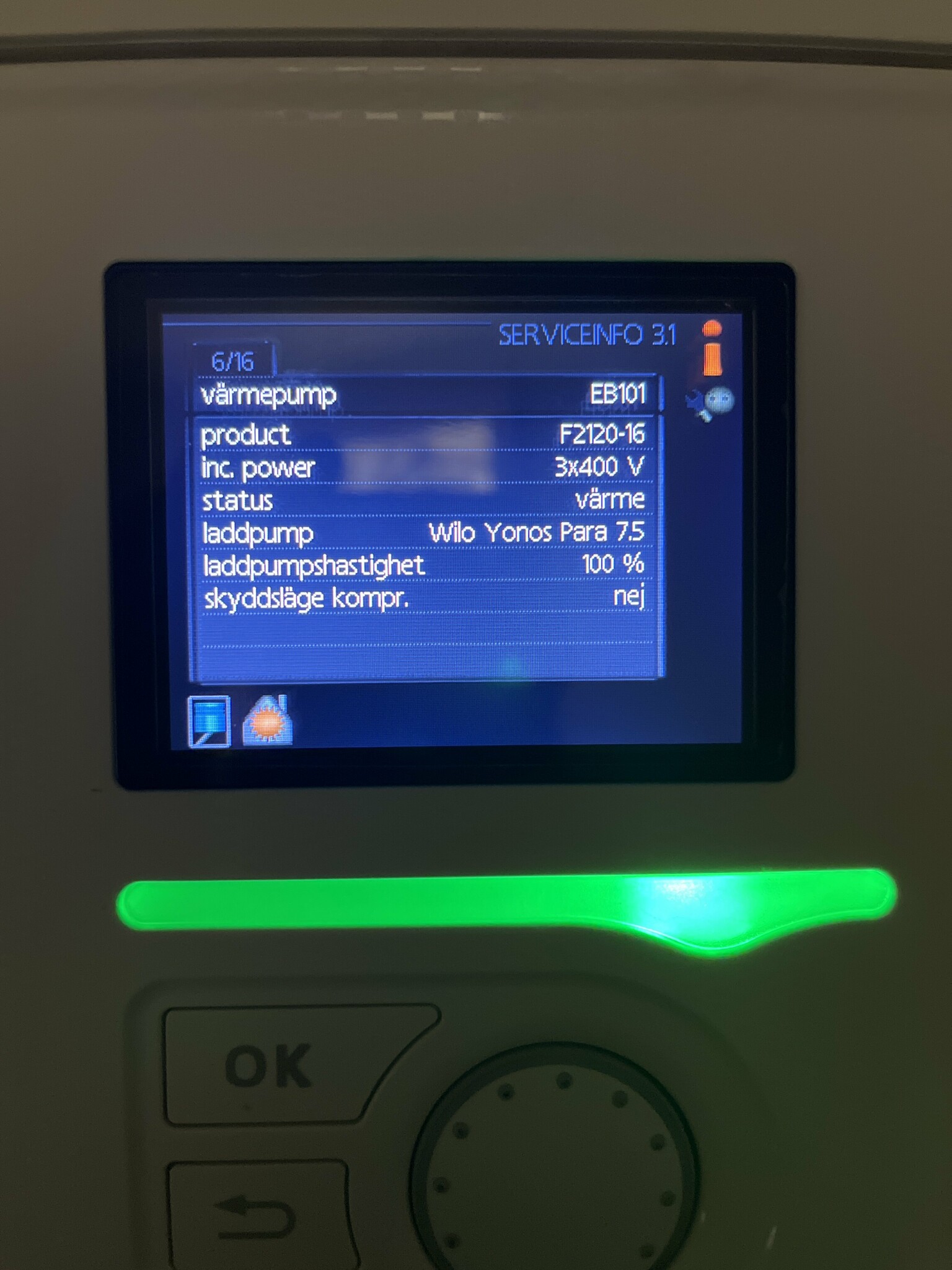

T

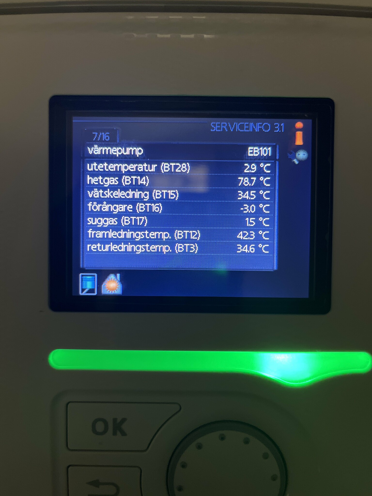

Jag antar att dessa gäller utedelen?
  • Display på värmepump med servicemeny, visar produktinformation och status.
  • Display med servicemeny för värmepump, visar olika temperaturavläsningar för utedelens driftstatus.
  • Display på värmepump som visar serviceinformation och driftdata, inklusive kompressor- och fläkthastighet, samt temperaturer för insprutning och förångare.
Ja den tuffar på och cirkpumpen jobbar. Skriv i tråden imorgon hur värmen i huset känns.
