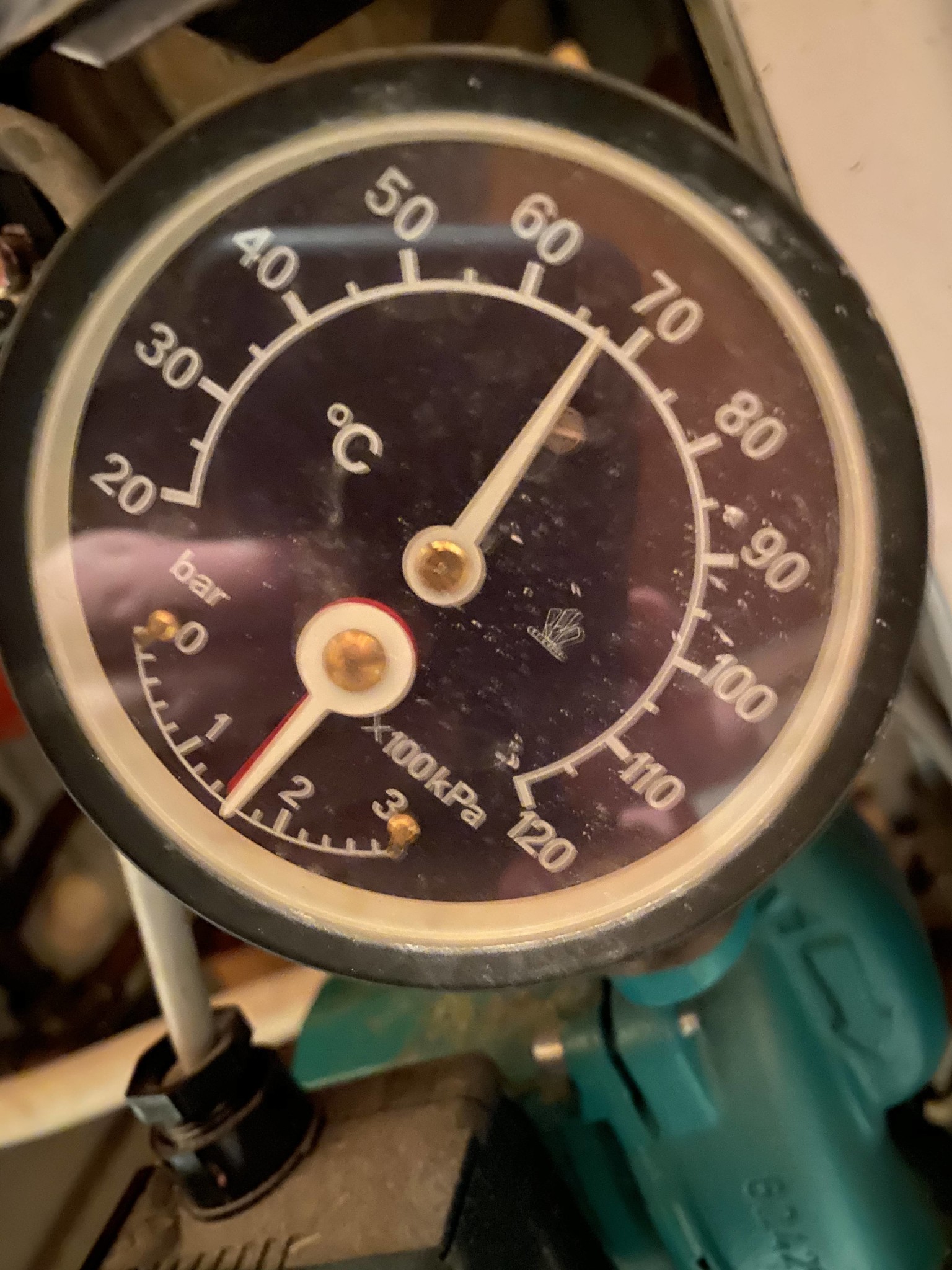

Ok, tänkte så att hela systemet inte kollapsar pga trycket. Laddar upp en bild så får du se hur den ser ut..
Trycket varierar mellan 1.2 bar ända upp till 1.7 ish.. Röda markeringen ligger på 1,5 bar och där är båda mätarna just nu utan att den släpper ut någonting.
Imorse var trycket endast 0.2bar, det var därför jag började mixtra med ventilerna..
Så detta är normalt alltså?
  • Manometer visar 1,5 bar och cirka 60 grader Celsius, monterad på ett blått rörsystem.
Tycket gick ner under natten då till 0,2, det är inte normalt, när du fyller kolla mätaren och den går upp snabbt eller långsamt, den ska gå upp långsamt. Om du släpper på på säken lite grann bara ( svårt men går ) så ska trycket sjunka sakta. Går det fort får du kolla luften i kärlet, ska vara ca 0,6 bar när mätaren står på noll. PÅ kärlet finns nog en plastkåpa och under den en ventil ( modell bildäck ) peta till den och då ska det komma luft, inget vatten, har du möjlighet att mäta trycket där, så är det bra och återkom.
