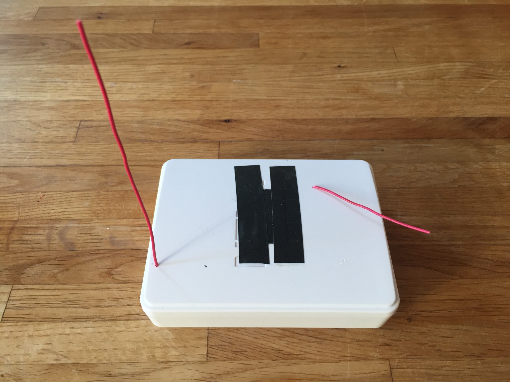

Hade lite halvtaskig räckvidd till bl.a. dörrsensor och en switch till motorvärmare som satt långt borta med flera väggar m.m. i mellan.
Tog helt sonika och borrade ett par hål för antennerna och ställde en lodrätt och la den andra horisontellt, ca 90 grader emot de avlägsna enheterna. Funkar mycket bättre nu.
Går säkert att förfina ännu mer. Fått fram att 1/8 antenn ska vara 300 / 433 (MHz) x 0,95 / 8 = 8,2 cm
  • En vit router med två modifierade röda antenner, en lodrätt och en horisontell.
