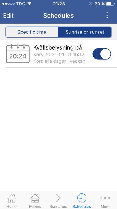

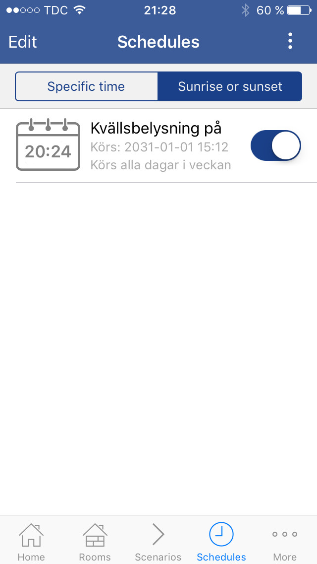

Behövs en rejäl uppdatering innan bridgen blir användbar då den tappar Z-wave enheter och missar schemalagda händelser. Tyckte den borde tänt lamporna häromkvällen men tydligen gick inte solen ner förrän om 15 år.
Även alla manuellt schemalagda händelser var framflyttade till 2031.
Går inte att sätta z-wave parametrar med 0 som värde, räckvidd och en hel del mindre fel.
Inte en färdig produkt än ....
