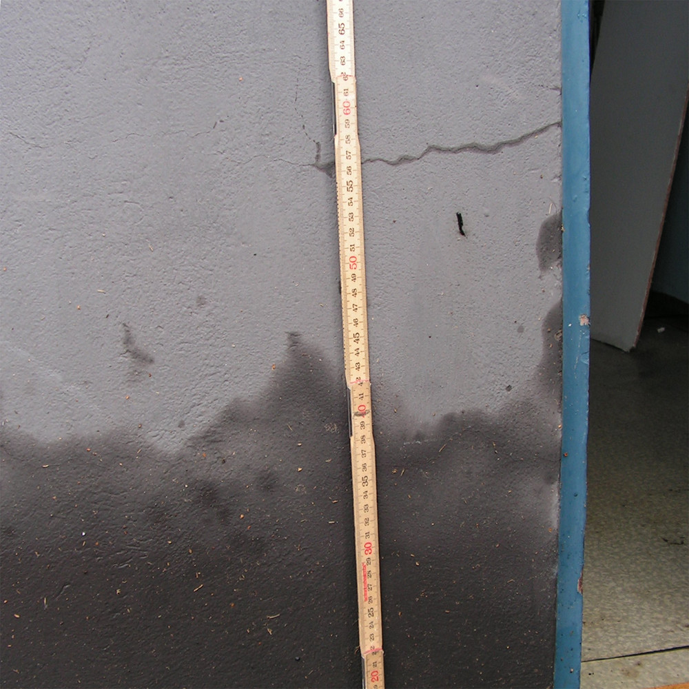

Relativt nyinflyttade. Ett litet oväder, inte för stort, inte för länge.
3*30 liter regnvatten i hela källaren uppsuget.
Plastmattan flöt i korridoren. Jag vet inte hur man hade tänkt när man har ordnat avrinningen utanför garagenedfarten med ett enda litet runt avlopp på 15 cm, och detta på en starkt lutande asfalterade (!) nedfart på kanske 60 kvadratmeter. Halva väggen täcks dessutom av en garagedörr (metall) som har en gummiremsa som tätning nere, så att själva garage delen förblir torrt, och vattnet som ansamlas, väller in som tsunami där den kan, in genom tröskeln, golvet är täckt av vatten i hela källaren, alla förråd, verkstad, tvättstuga, ateljé osv. Bilden föreställer dörröppningen till källaren, vattnet stod så högt. Bättre söndag hade jag kunnat tänka mig
Nu är frågan,
- ska man bila upp asfalten på hela garagenedfarten,
- eller bara en remsa och i remsan gräva upp en djup ränna med ett galler ovanför.
- Eller ska man skippa garagenedfarten helt och hållet och fylla upp utan att använda utrymmet utifrån, självklart med isolerade väggar och inga dörrar kvar.
- Eller? Någon annan idé? För jag tror inte att vi har lust att bryta upp betonggolvet i hela källaren och ändra hela avloppssystemet... det vore inte första valet i alla fall.
Bilden föreställer dörren till källaren.

Om jag fattar dig rätt så har du en spygatt utanför garagedörren som är 15cm i diameter?
Om den har inte en chans att hantera ett kraftigt regnväder.
Problemet beror, som du varit inne på, att nedfarten asfalterats och allt regnvatten rinner obehindrat rätt ned till garageportar och den lilla brunnen som inte är dimensionerad för detta.
Skall jag gissa på något så tror jag brunnen utanför garaget är kopplad på husets avloppssystem via en anslutning till brunnen i garaget.

Om spygatten vore kopplad till en brunn i garaget borde vattnet spruta upp ur den brunnen om det står så mycket utanför. Stod det verkligen vatten upp till 30 cm på källardörren/väggen?
För att reda ut vart brunnen är kopplad kan man spola i den och lyssna efter var det skvalar. Är den kopplad in i huset så låter det där. Ev kan man behöva ta bort ett vattenlås eller två. Man kan också lyssna i kommunens dagvattenbrunnar i gatan om det rinner där. Funkar inte det så är det väl filmning som gäller för att reda ut vart det tar vägen.
Om du har eller kan låna en högtryckstvätt med iller så är det en bra första åtgärd. Då ser du också om det tar stopp efter en meter eller två.
