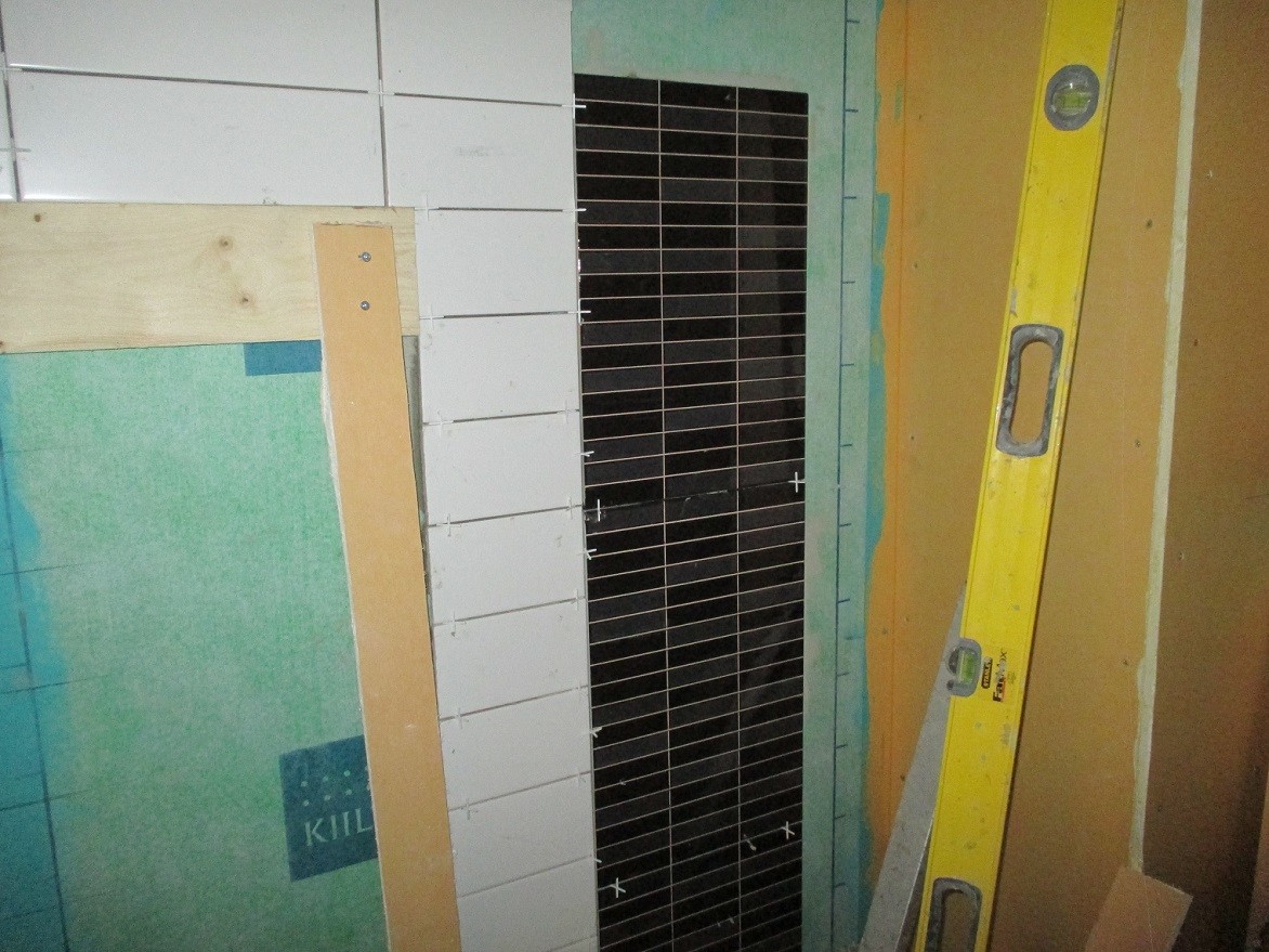

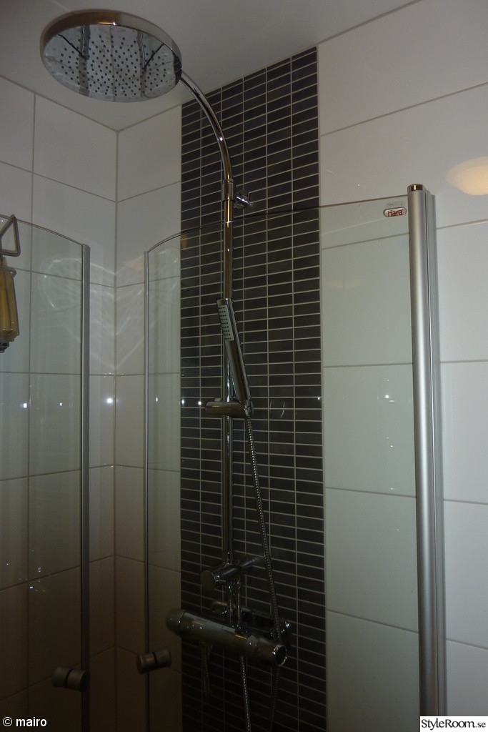

några tips på hur sätta mozaik till duschen råd!! kolla på bilder!!

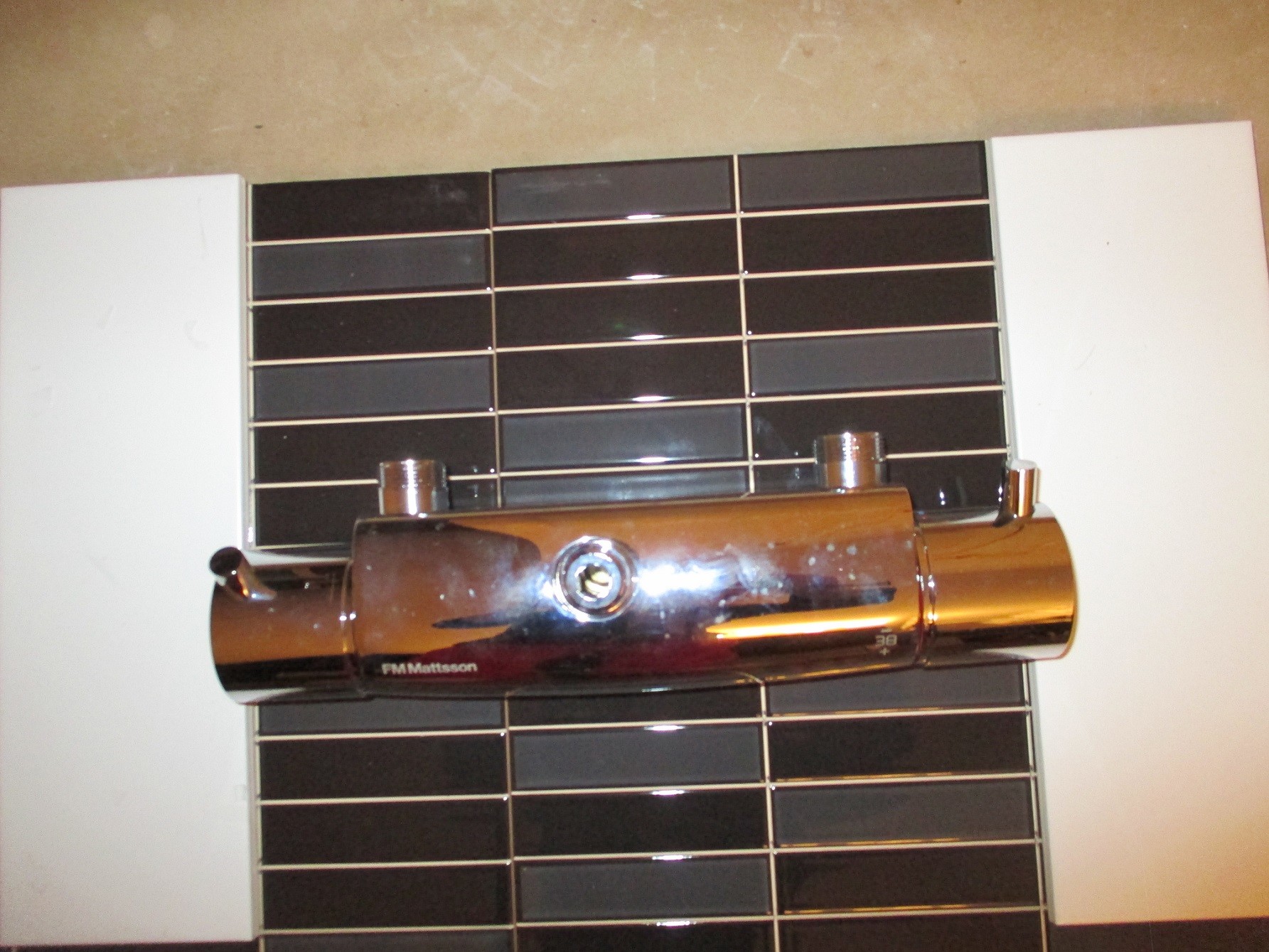

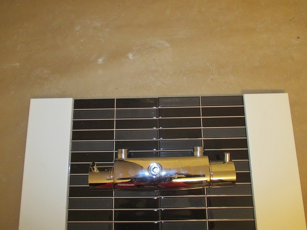

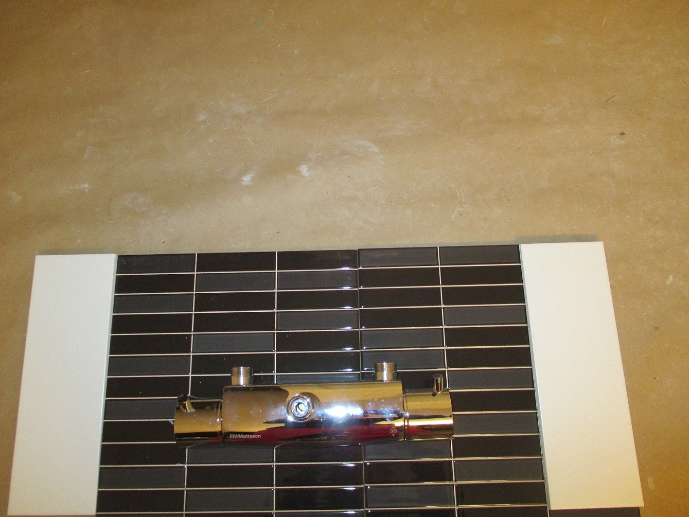

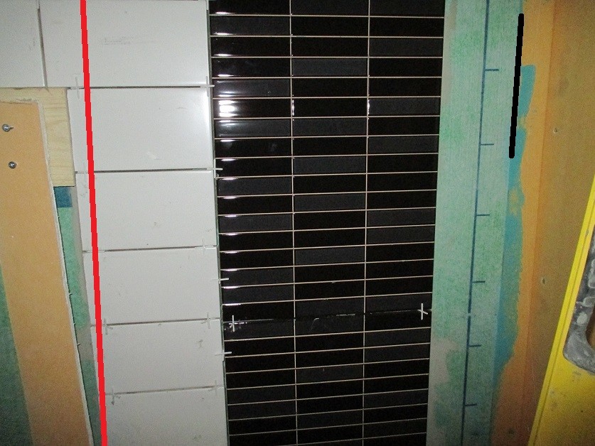

vi har en svart Mosaic till duschen och lite till hyllan till välhängde toalett. efter att hantverkare har lagt en platta i längden ser smal ut antingen att välja 4 rad eller 5, ifall om vi väljer 4 bara den andra sida som inte har satt något blir inte det i mitten den kommer att hamna vid svarta strecket. men kanske det går!! så måste man ta bort alla vita och dra mosaiken i mitten. vid den där röda streck ska monteras en duschvägg. vad tror ni vilken alternativ hade ni valt?? fick inspiration av den sista bilden men blev inte så bra som den kolla på bild 5 hur kommer dusch blandare att se ut
Personligen hade jag nog velat ha samma bredd på alla mosaik pelarna, men det är ju lte sent om man vill göra den bredare.
Intressant teknik plattsättaren jobbar med, brukar man inte göra tätskiktet klar i hela rummet först?
Risken med att ta bort kaklet är ju att du får kasta det i soporna och troligen göra om tätskiktet då det blir svårt att få bort alla plattor utan att riskera att skada det.
han väntar på rör mokare jag valde att sänka rören lite gran så att slipa borra badrumsmöbler rören är lite för högt upp, men han sa att rörmokare ska frysa upp den och fixa. men får se om det kostar mycket så låter att borra möbeln bättre.
vi har köpt mosaik till hela vägen faktiskt , men jag var väldigt sjuk på morgonen hade glömt hur hade vi bestämd på slutet för att det var många förslag , nu så här kommer en hel paket bli kvar.

Stor risk för att folien skadas om plattor tas bort som sagt. Är det våtrumsgips bakom folien? Tycker skivorna har en konstig färg. Hoppas att det är reglat i väggen ordentligt där duschväggen skall fästas. Duschväggar är tunga och behöver ha regel alt Våtrumsvägg 2012 bakom.
Vad är det för konstruktion till vänster om duschväggen? Är den för att hålla upp kakelkryssen?
ja det har blivit små sprickor på folien. ja det är våtrumsgips bakom folien . jag tror det är sånt från byggmax

ja det är reglat i dusch vägen.
men undrar om det ska användas till golvet och taket också special skiva i badrummet?

Personligen hade jag nog rivit ner gipsen och börjat om, går nog snabbare än att rädda det som sitter där.
Är det en riktig firma eller är det du själv som håller på?
Personligen hade jag blivit lite lätt fundersam över det hela om det var en firma.
Vad du ska ha på golvet beror på vad du har för golv, framgår inte om det är betongplatta eller träbjälklag.
Taket räcker med vanlig gips som målas.
