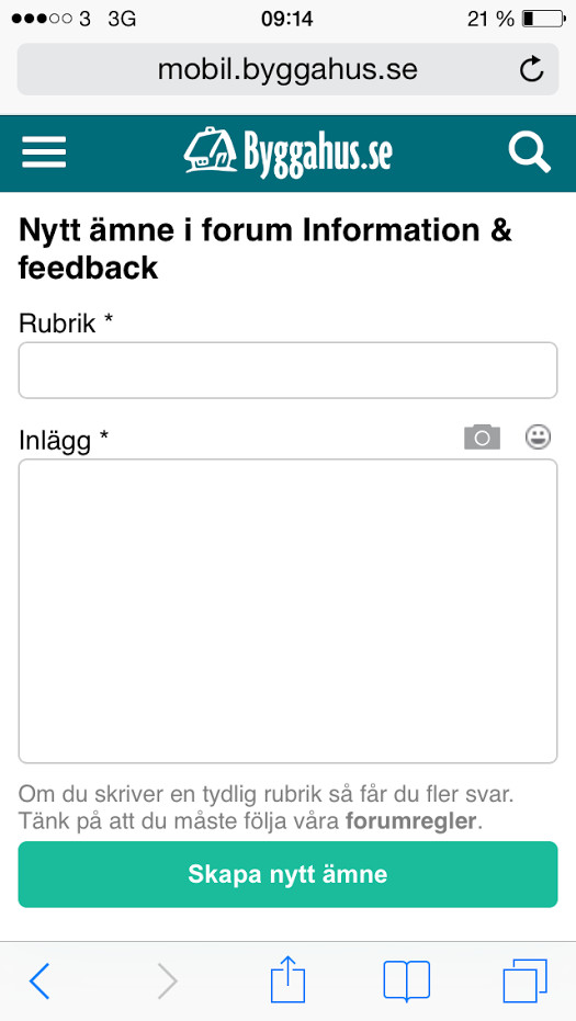

Jag laddade upp en bild som en vanlig användare från min iPhone genom att skapa ett nytt ämne och klicka på kameraikonen men jag lyckas inte reproducera felet.Morteza Khodabandehloo skrev:
Stämmer det att du laddade upp bilden via mobiltelefonen via vår mobilsajt som ser ut så här?
Vilken mobiltelefonmodell använder du?

Per: ja, det stämmer. Iphone 4s är modellen.
