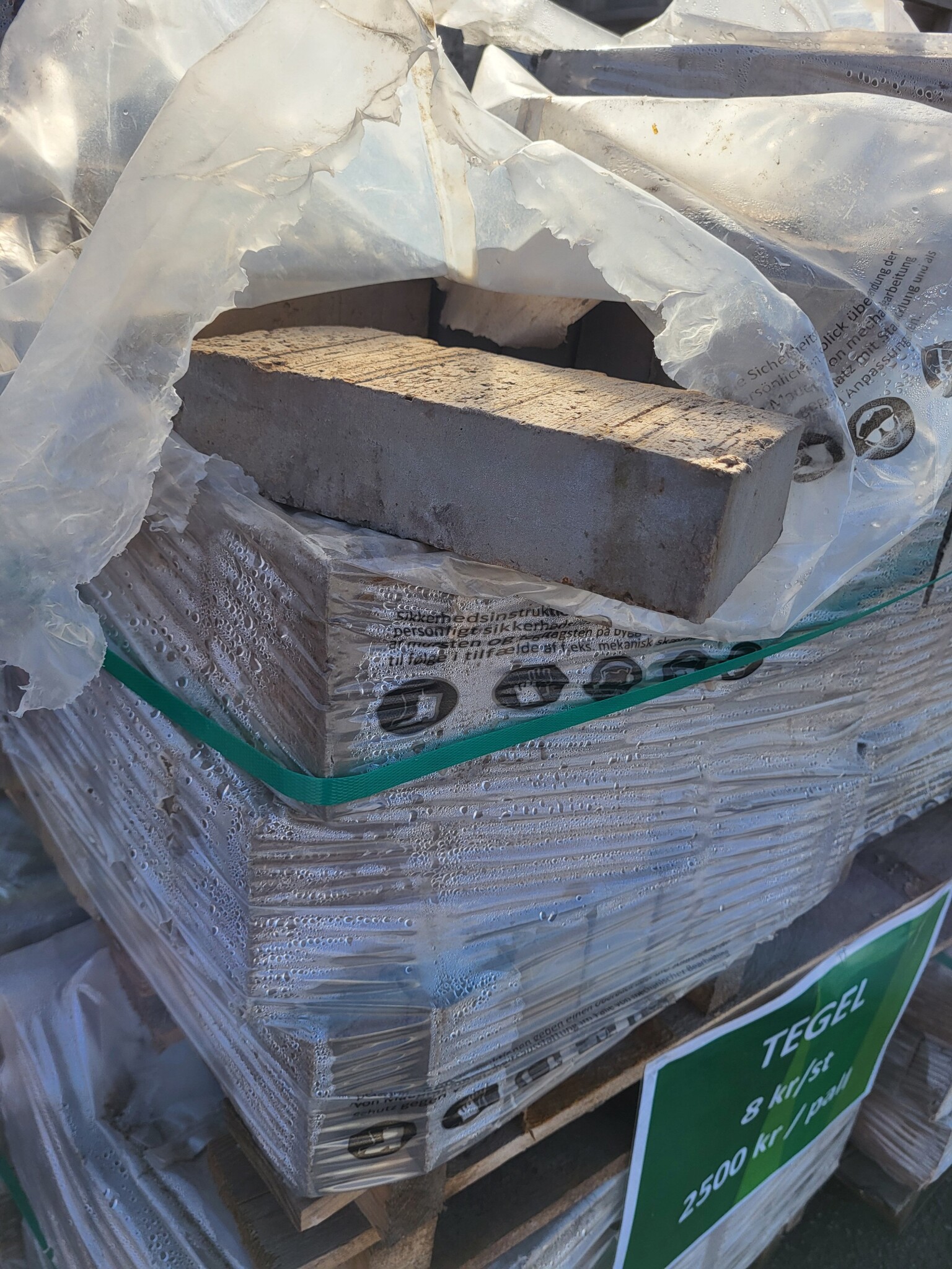

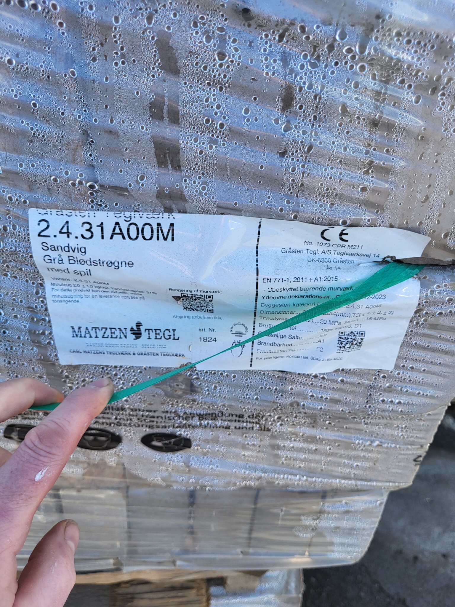

Detta funkar inte tror du? Om jag har singel närmast muren och dränering under?

Jo F2 funkar, F1 hade inte funkat
