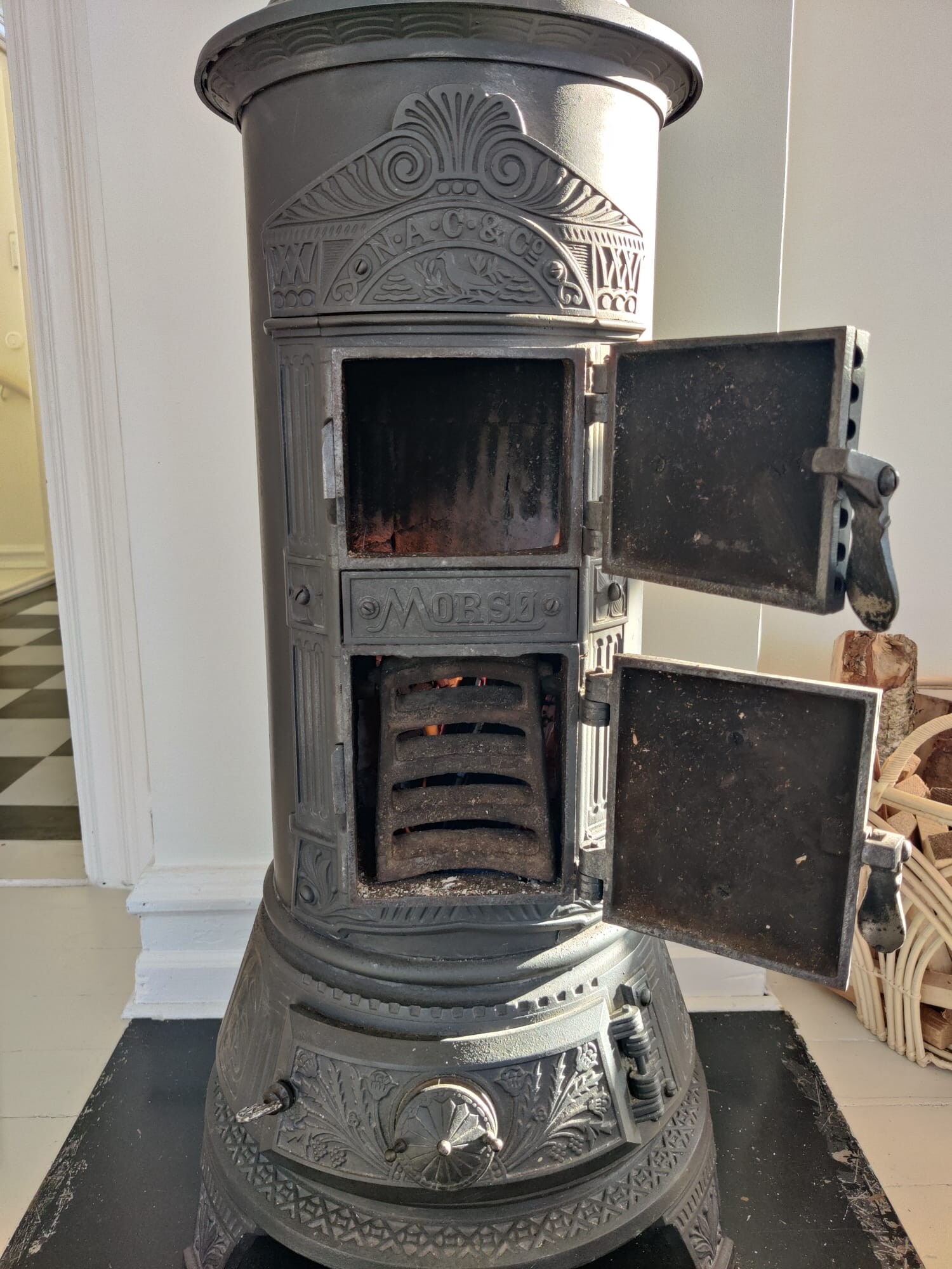

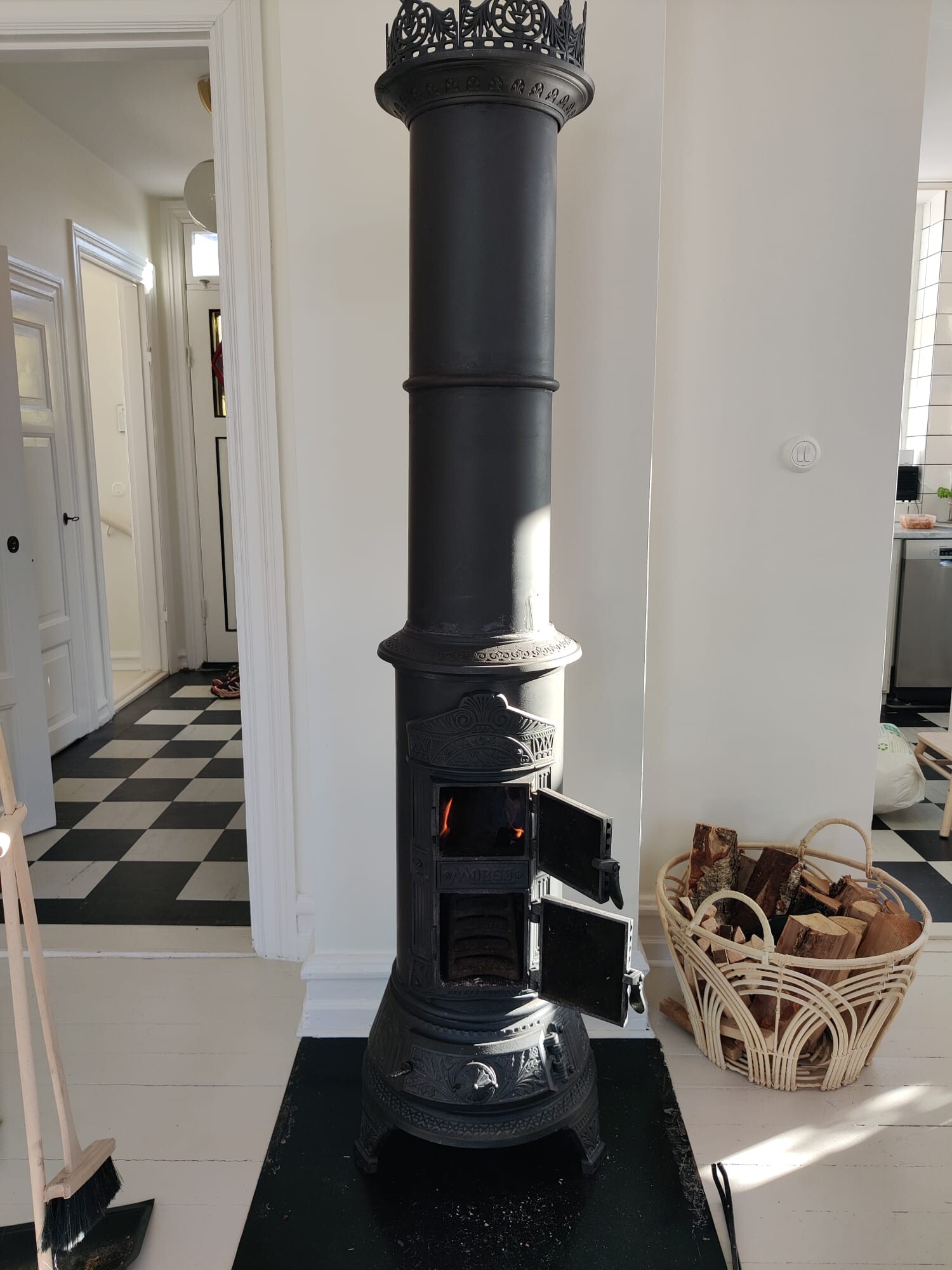

Har en Morsø kamin av lite ovanligare typ, vad jag kan hitta så är det 116A eller 117A från 1912 ish men hittar ingen information om den.
Jag har läst många trådar här och annanstans om hur man ska använda de olika dörrarna för att reglera luften men får inte rätt på det. Eldar torkad ved <20% som har varit inne något dygn men ändå har den en tendens att släcka sig. Skorstenen har kontrollerats och sotats i somras.
Luckan längst ner döljer en bricka där asken hamnar och jag har använt den som primär luftreglage för att få igång elden, det blir ett rejält drag. När jag senare stänger den så har jag svårt att hålla igång elden oavsett hur jag öppnar/stängar de övriga två luckorna.

Det borde ( enligt mig ) vara så här:
Översta luckan (1) används för att fylla på ved.
Lucka 2 kan vara lite öppen vid uppstart av elden och också för underlätta
antändning och kontroll av om det behövs fyllas på med mera ved.
Lucka 3 kan också användas för att få lite extra förbränningsluft, men är främst
avsedd för att tömma askan.
"Brickan" ska ställas i ett lämpligt läge för att förse elden med luft under "normal eldning".

Den ställbar/roterbara ventilen i nedersta luckan (askluckan) är det som bestämmer i hur mycket det skall brinna - om den är helt stängd under dina försök så förstår jag att allt slocknar när du stänger luckorna helt.
Ställ upp denna ganska mycket under upptändningsfasen så att luft har ganska lätt att passera in och när luckorna stängs för att det tagit sig så blir det att ställa ned denna i steg för steg tills lagom fart på lågorna.
Man kan säga att den ventilen är 'gaspedalen' i hur mycket syre glödbädden får och av det värmer veden och hur mycket vedgaser det ger. - den behöver justeras emellanåt till mindre luftinsläpp ju varmare kaminen är och ju mer skorstensstocken är värmd och med detta allt mer drag.
Sekundärluften (gissar att hålen i den översta luckans kant är sådan luftintag) är till för att syresätta vedgaserna som lämnar veden ovanpå glödbädden så att de brinner i den fria eldrummet och med tillräcklig syresättning att det inte sotar för mycket i lågspetsarna och är normalt inget man kan reglera eldningens fart med - utan allt hänger på den ställbara/roterbara ventilen på askluckan.

Ja det kan stämma utifrån beskrivningen i den tidigare tråden att den är en kokskamin.
Från vad jag hade läst om vanliga kaminer så stod det överallt att man inte skulle reglerar via luften underifrån men det stämmer alltså inte - mycket lättare!

Såvitt jag har förstått var Reguleringsovn just en sån där långsamtbrinnande kokskamin.
Tanken är att man fyller på mycket koks och har en liten pyrande eld i botten. Reglerar den med det runda locket på asklådan. Där produceras gengas som söker sig upp genom koksen och sedan får sekundärluft högre upp och förbränns där. På det viset kan kaminen hållas brinnande över natten.
