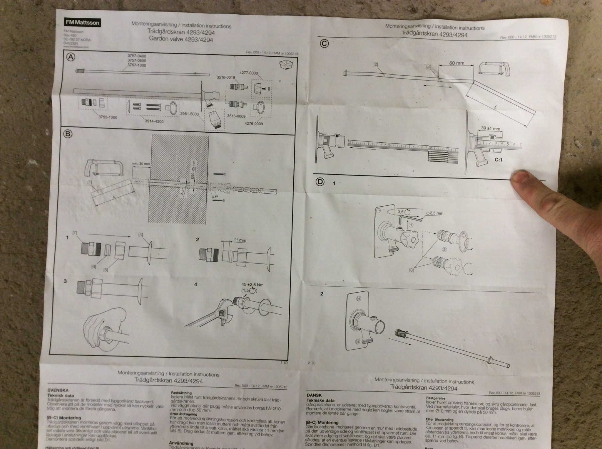

Behöver er snabba hjälp står med en fmm vattenutkastare och försöker montera dock blir jag inte klok på ett mått C1 är måttet 39mm när man stoppar i spindelförlängaren eller är måttet 39mm när man trycker ihop fjädern på soindelförlängaren och mäter sig ut?
Bästa svaret
· Blekinge
· 12 746 inlägg
Jag förstod det inte heller. Men eftersom längden på röret och längden på förlängaen är och måste vara avpassade till varandra så klippte jag först röret så dess längd passade med väggens tjocklek, och sedan förlängaren med exakt samma mått, och vipps! det fungerade.
Ja det hade varit smutt men jag har fått ändra efterhand lite så jag har kapat av röret två gånger samt slipat det lite eftersom ett snitt blev snett så därför kan jag inte jämföra med spindeln mot hur mycket jag tagit bort. det utan behöver verkligen veta vad som menas. @Thomas_Blekinge
