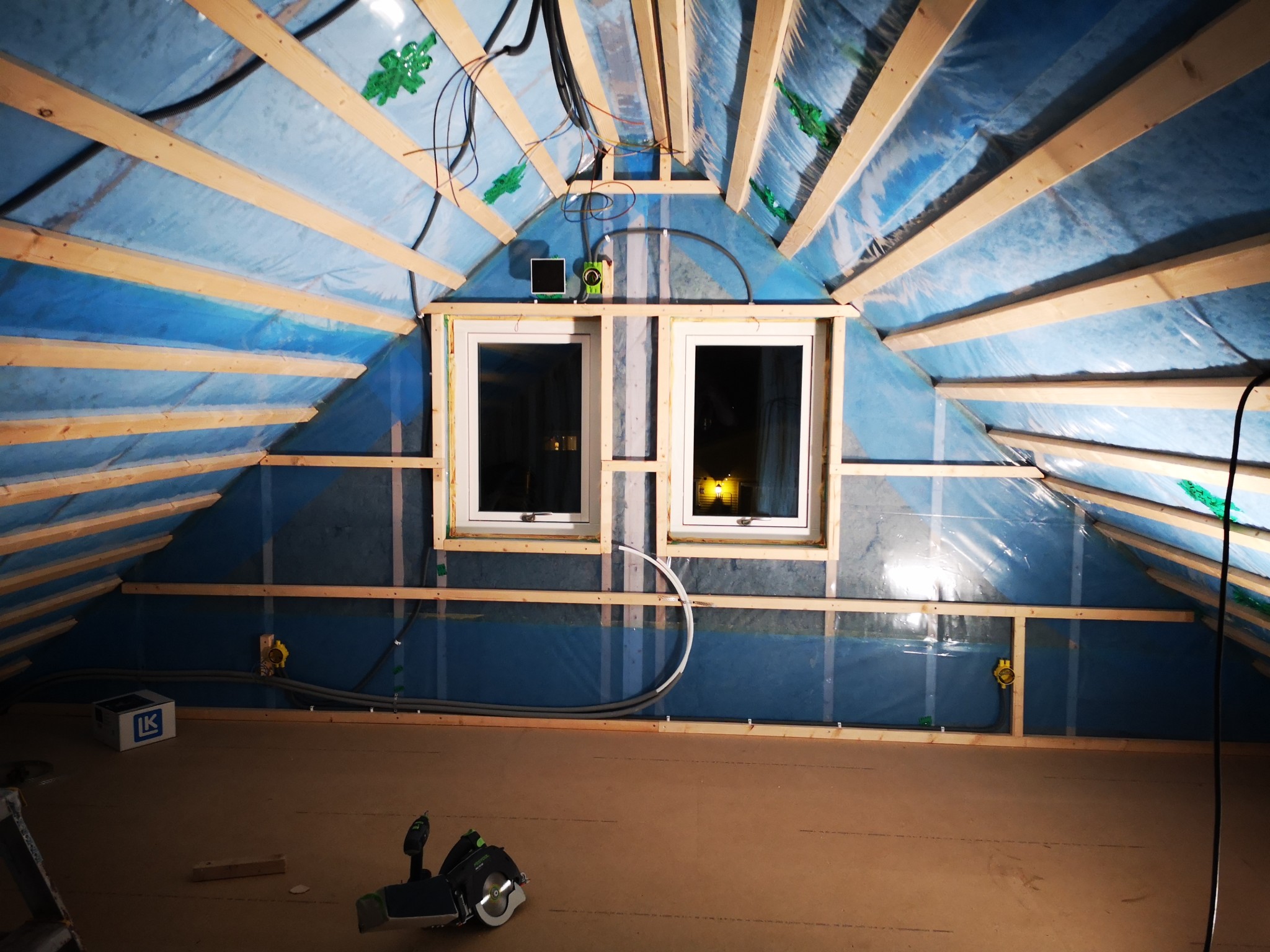

Jag ska dra rör från ett fördelarskåp till en radiator på övervåningen i en tillbyggnad. Systemet jag använder mig av är LK och jag har fått förklarat att fixturen ska sitta så dom kommer ut på höjderna 14 & 18 cm från golvet.
Frågan är nu hur stort element jag ska ha (25m2 stort rum på övervåning med sadeltak) men framförallt om det spelar någon roll var stigan respektive returen kommer ur väggen? Övre eller undre röret alltså?

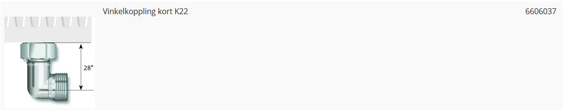

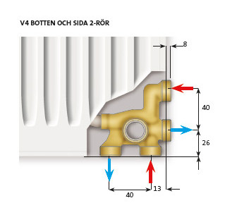

Köp en V4 Thermopanel med dolt koppel. På undersidan monterar du K22 vinklar så slangarna passar direkt på med M22x16 kopplingar. (Jag antar att du drar fram 16 och inte 20) Således kommer rören sticka ut ut vägg horisontellt 40mm c/c.
Slangarna drar du ut ca 28mm under radiatorns tilltänkta underkant för att få till det bra på första försöket.

Vad jag kan utläsa av din bild så är returen på nedre röret. Det blir således det främre röret i lk fördelarskåpen med 7 slingor fördelare och vs2 shunt?
Jag vet att inte detta är optimalt med shuntad slinga till radiator men rörmokaren föreslog att vi skulle testa detta då värmebehovet inte blir så stort på övervåningen. Däremot kvarstår funderingen om storleken på radiatorn.

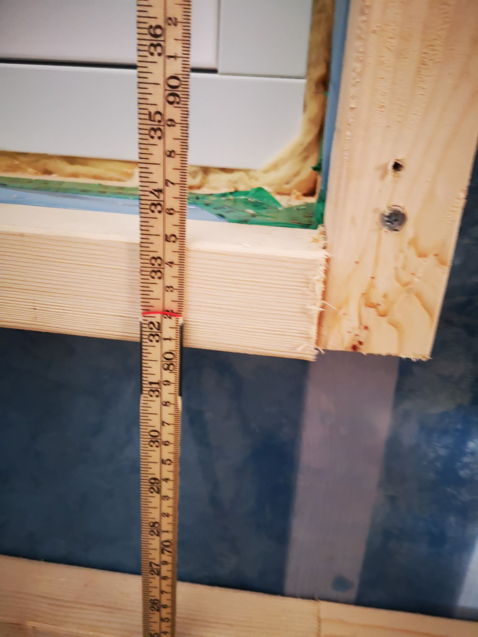

Här har vi förutsättningarna. 2 st fönster som är 7x10 vardera. 850 mm upp till fönsterbräda.

Planen är alltså att montera en större radiator under båda fönsterna. Gissningsvis blir då ytterkant till ytterkant för båda fönsterna ca 165cm?!

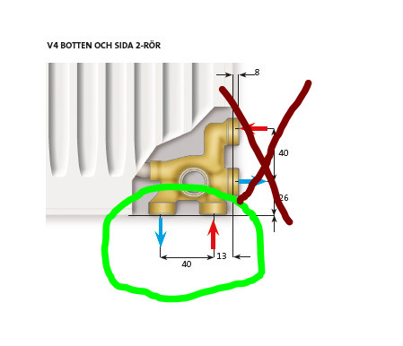

Rören behöver då komma ut enligt måtten på bilden, fast ytterligare 28mm under radiatorns underkant för att K22 vinkeln bygger ner (se tidigare bild).
Anslutningarna som jag har kryssat låter du bara propparna sitta kvar på. Använd endast den undre anslutningen.
