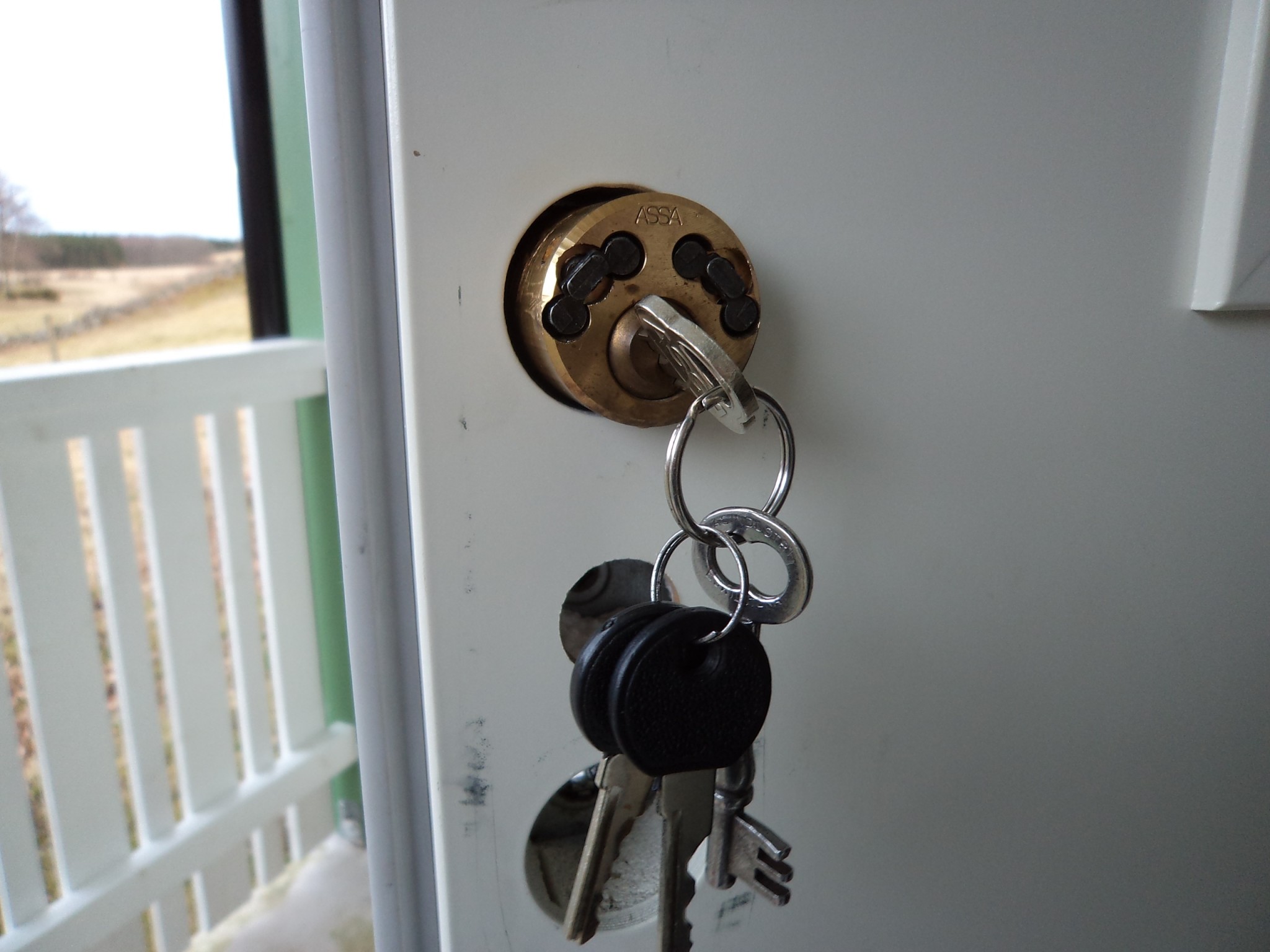

Min fråga: Hur monterar man lös en låskolv ASSA 2000?
Som ni ser på bilden har jag kommit en bit, men här tar det stopp. Har läst att man kan ska få ut de svarta "halvmånarna" när nyckeln pekar på dem. Alltså på bilden är nyckeln i läge att ta ut den vänstra. Men de vill inte ut. Är det meningen att man ska behöva ta i rejält?
Orsaken att kolven ska ut, är att jag liksom många har problem med fallen som sitter fast, vilket ju syns på bilden.

Är det inte den högra som går loss nu?
Ställ nyckeln i klockan 10 och ta ut det högra skyddet. Det kan vara bra att ha en tång eller pincett för att plocka ut skyddet. Gör sen samma med det vänstra genom att placera nyckeln klockan 2.

Sen finns det en annan cylinder som har andra klockslag...
Skiter det sig eller om du tappar tålamodet så går de att borra
