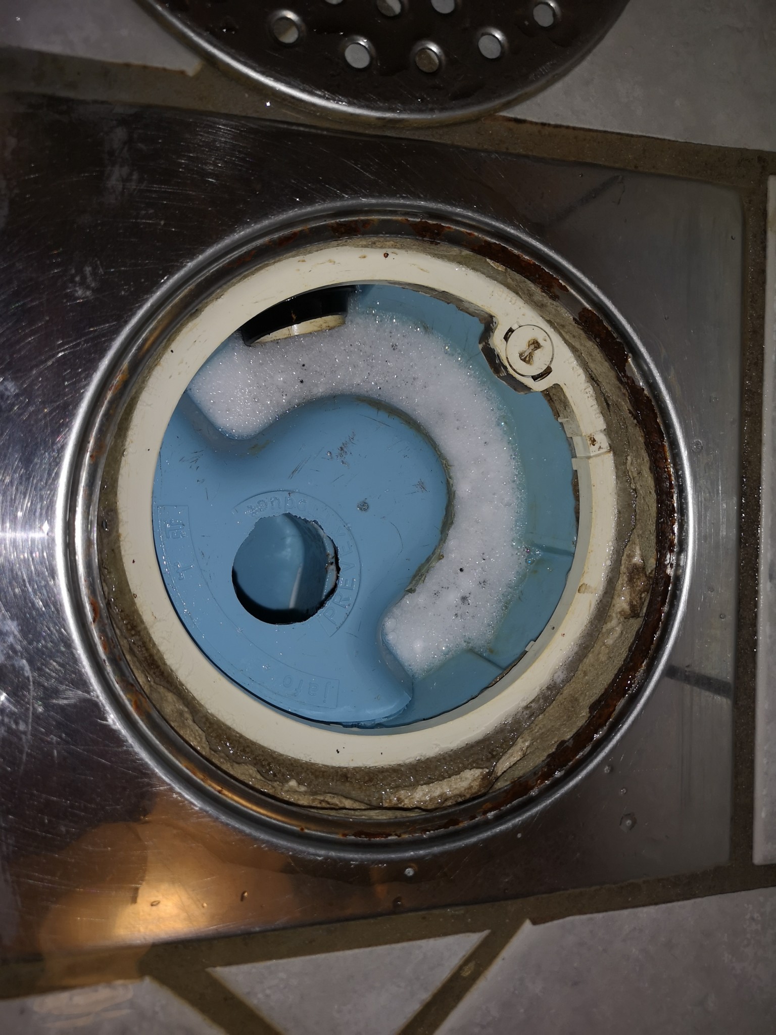

Vi var bortresta strax över en vecka över nyår och kom hem till att det luktade avlopp i badrummet i källaren. Happ, tänkte jag, gick snabbt för vattenlåsen att bli torra, och spolade lite vatten i handfat och dusch som man gör. Gick ju över så tänkte inte mer på det förren idag, då det luktade igen! Tog bort "duschavloppslocket" och blev fundersam. Hål i hårfiltret och borde det inte sitta ett lock över det där hålet... ?
Kan inte komma ifrån att det ser ut som något gnagt i kanten, och ätit upp (?) plastlocket som satt där.
Nån som har några tankar om detta?
Kan möss eller råttor på nåt sätt komma in i duschens avloppsrör och ha gjort detta? Jag kommer inte på någon annan förklaring.
Om det är gnagare, kan de ha nån naturlig ingång till avloppet någonstans eller borde jag vara orolig för att det är hål i rören någonstans?
Bifogar bild, för allas trevnad städade jag det innan bilden.
Jag har "fixat" det semitemporärt med silikon och ett nytt lock efter detta .

Det ser ut som att du har haft en gnagare framme som varit sugen på att komma runt på andra sidan!

Tack för det! Misstankar bekräftade alltså. Vi får se om de dyker upp igen eller gav upp, så ser vi vad nästa steg blir.Krilleman skrev:
Det verkar som att det antingen är att kontakta kommunen för nån slags krigsföring via brunnar, eller få sina rör filmade fram till tomtgräns och hoppas på att de är hela. Kanske både och.
