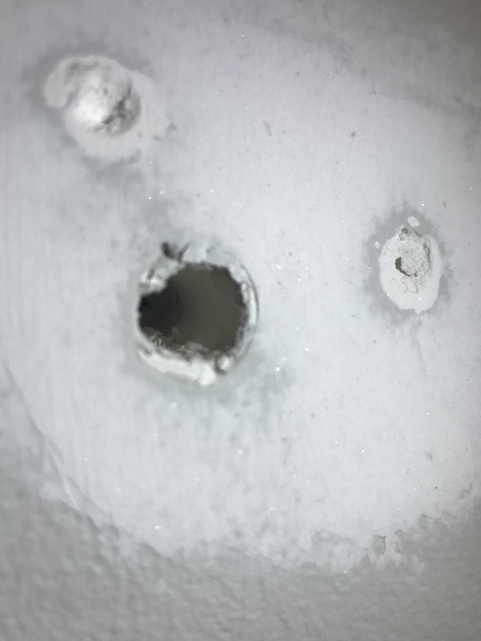

Vi har nu ett hål på ca 5cm! Och vår mollyplugg kommer inte kunna gå att expandera :( vi har använt en ”vanlig” borr och det känns som att det är en gipsvägg, men å andra sidan vet jag inte hur lättbetong ser ut..

Här är en bild på hålet. 5cm. Vi har vitt finkornigt damm, tror verkligen det är gips...
  • Ett närbildsfoto av ett 5 cm hål i en vit gipsvägg med finkornigt damm runtomkring.
Googla på "toggler" , dom passar i dom flesta väggar om det finns hålrum.
Om du har borrat ett hål 5 cm in i väggen och ett borr blivit slitet av det så kan du nästan utesluta att det är en gipsskivevägg. Om du knackar på väggen. Kan du då känna att det sviktar och höra ett ihåligt ljud? Om väggen är stum som att knacka i en mur så är det inte gipsskiva. Det låter som att det är puts på väggen. Och då är det inte mollyplugg du skall använda. Når är huset byggt?
