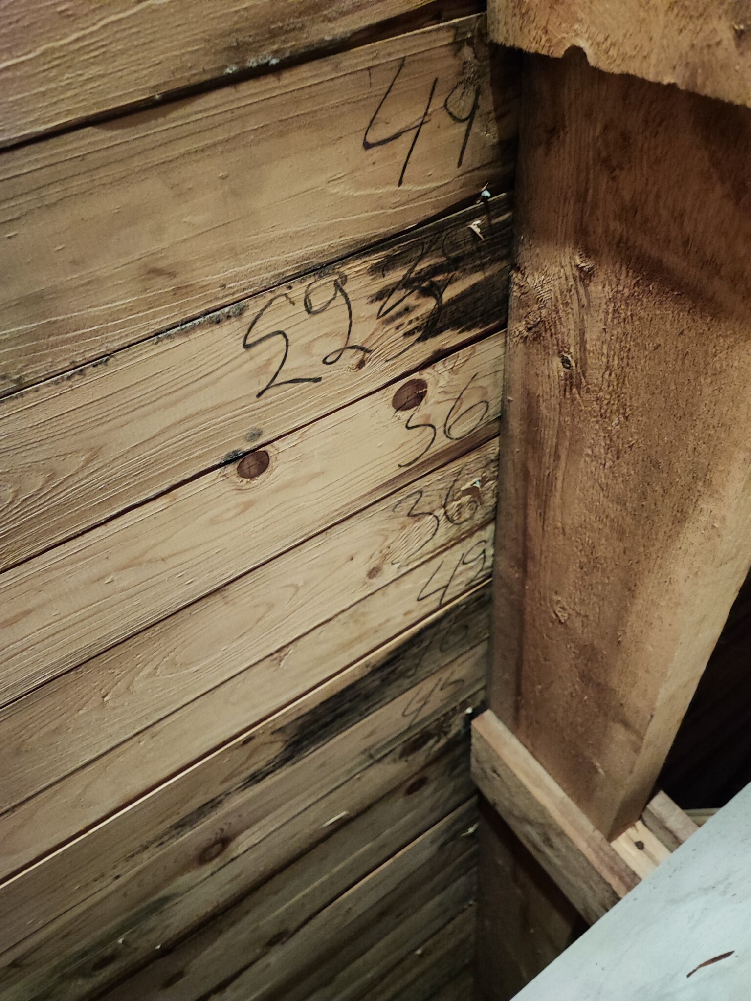

Fått mögel på vinden mellan ett par fack och har kommit fram till följande pga ändrat beteende jämfört med förra ägaren.
-lägre temp i rummen nedanför facken och lite sämre isolerat där (nu även sovrum)
-mindre eldning i kamin
-generellt lägre temp i huset vintertid
Löser jag problemet genom att täta rummen ordentligt och generellt höja värmen i huset men främst i de rum som tidigare varit svala. Ca 17 grader vintertid.
Beskriv mer hur möglet ser ut och var det satt sig. Eller om du har bilder .

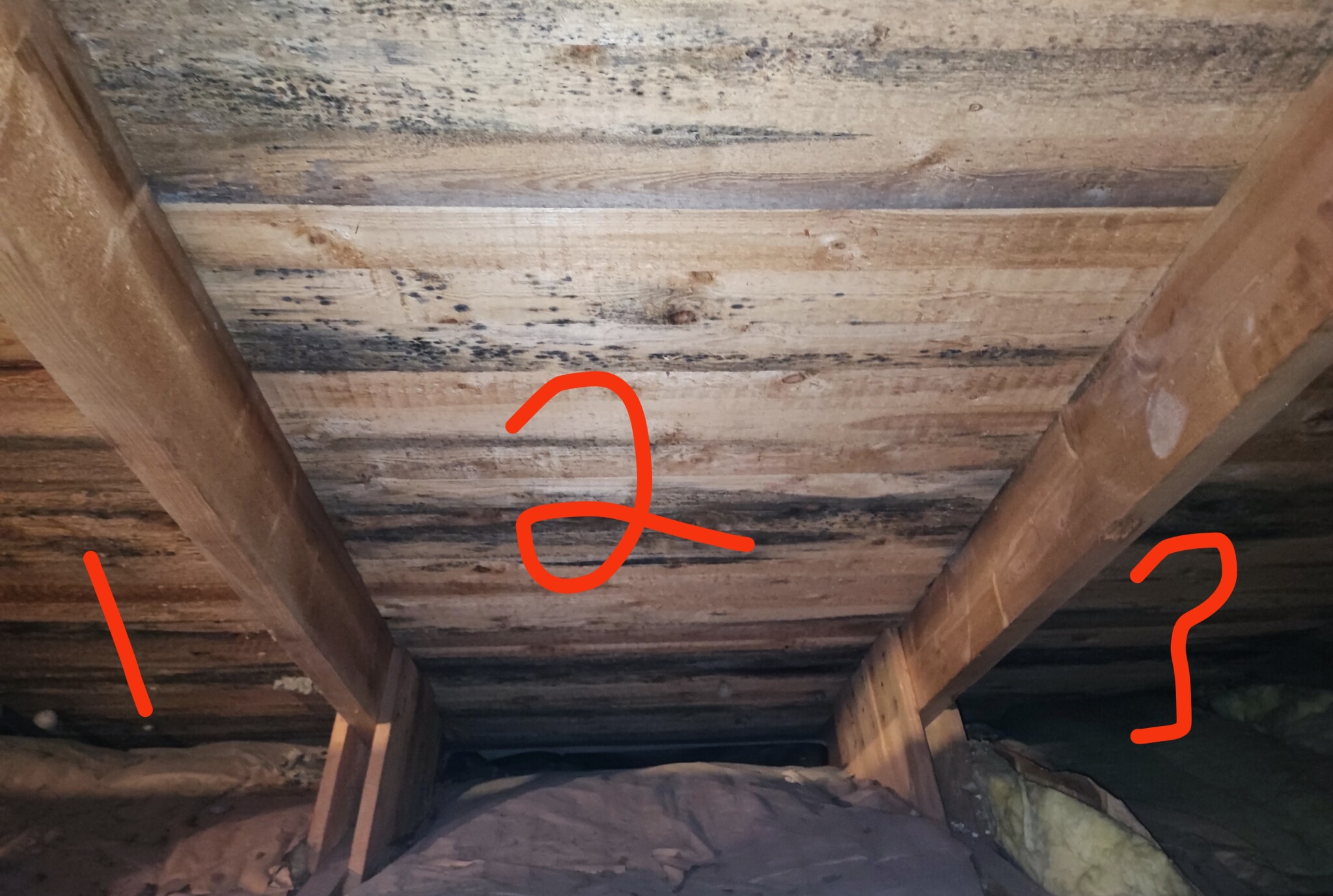

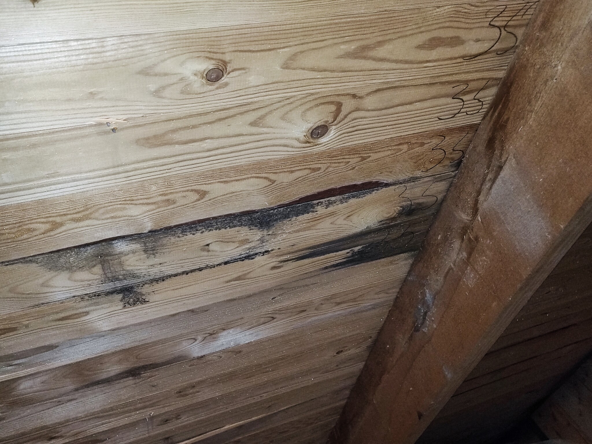

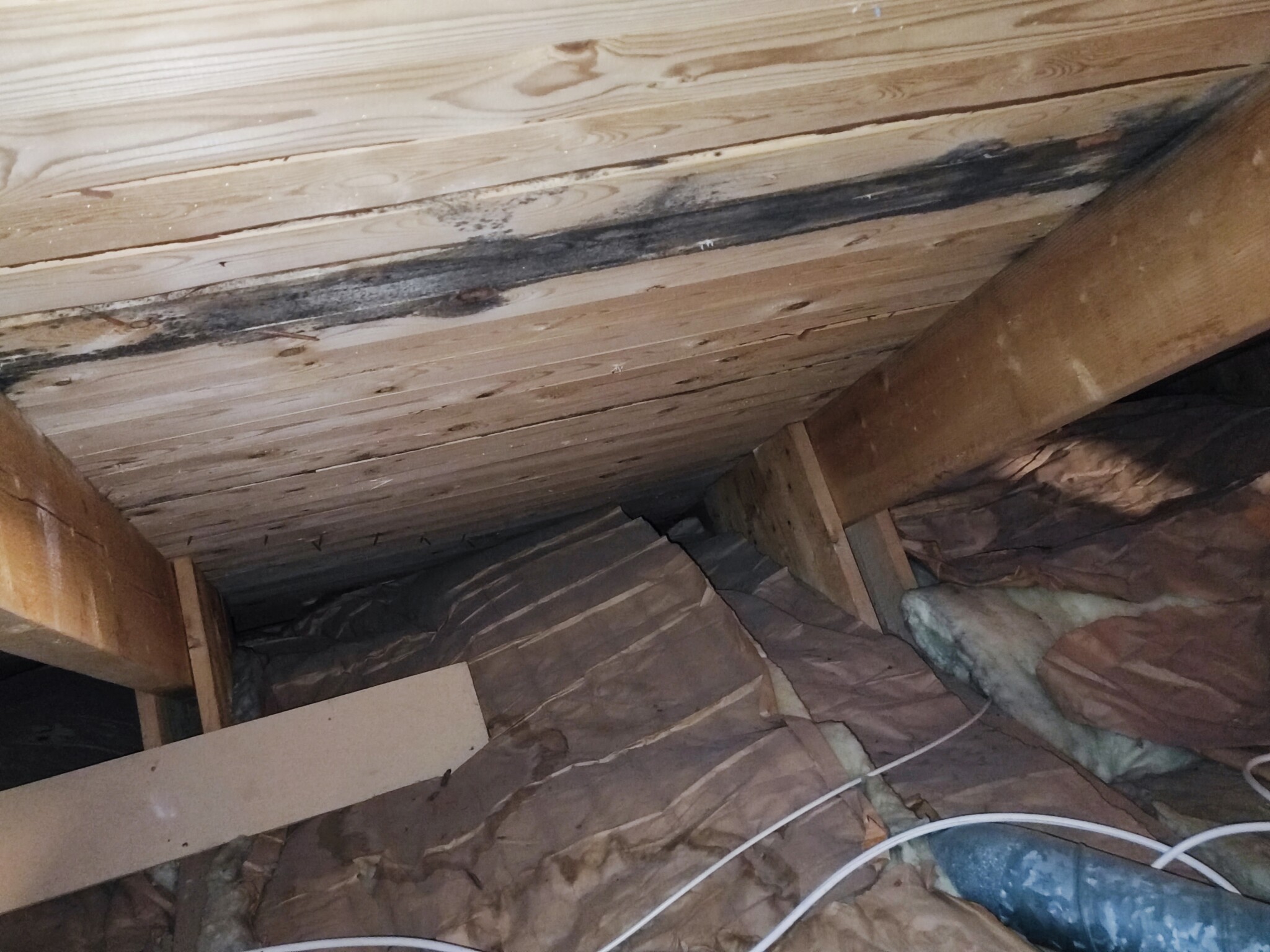

3st fack har störst problem men främst nedre delen mot takfot. Resterande bilder är från andra fack. Det svarta som ser nästa målat ut och sitter bara vid takstol. Är det läckage man ser på takstol ?

Svårt att säga men vad har ni för ventilation i huset? Steg 1 är att stoppa fukt från att stiga upp på vinden.

Har självdrag men installerat 2 st pax som drar konstant i tvättstuga och badrum sen 2 år tillbaka. Tycker det blivit flera ställen nu tyvärr.
Ser fläckar från vatten under de fack som är utsatta och takstolen ser fuktig ut också
Hmmm. Konstigt. Är du helt säkert på att det inte fanns missfärgning innan?
Taket byttes för 3år sen. Var inte en fläck innan dess.
Aha. Då är min analys att det behövs mer värme och ventilation
Om man ser på takstolen, är det inte därifrån fukten kommit?

Det ser ut som läckage.. för det fanns fläckar på isoleringen med papper på…

nja, betyder ju bara att man misslyckats.
bättre åtgärda problemet.
antagligen är inte plasten i innertaket tätt.
eller så kommer det in fuktig luft i takfoten som kondenserar mot råsponten
Lagerström
Inte säkert det sitter plast i kåken. TS: vet du om ni har plast i kåken ?
Jag tycker det ser ut som att det läckt (om man kollar på fuktrosen på takstolen). Sen kan det givetvis också komma fuktig luft från undervåningen också som ställer till det.
Har du någon fuktmätare ? Tänkte om du kan mäta fuktkvoten i takstolen …
Är taket verkligen tätt?

finns tilluft ventiler i sovrum och vardagsrum?
