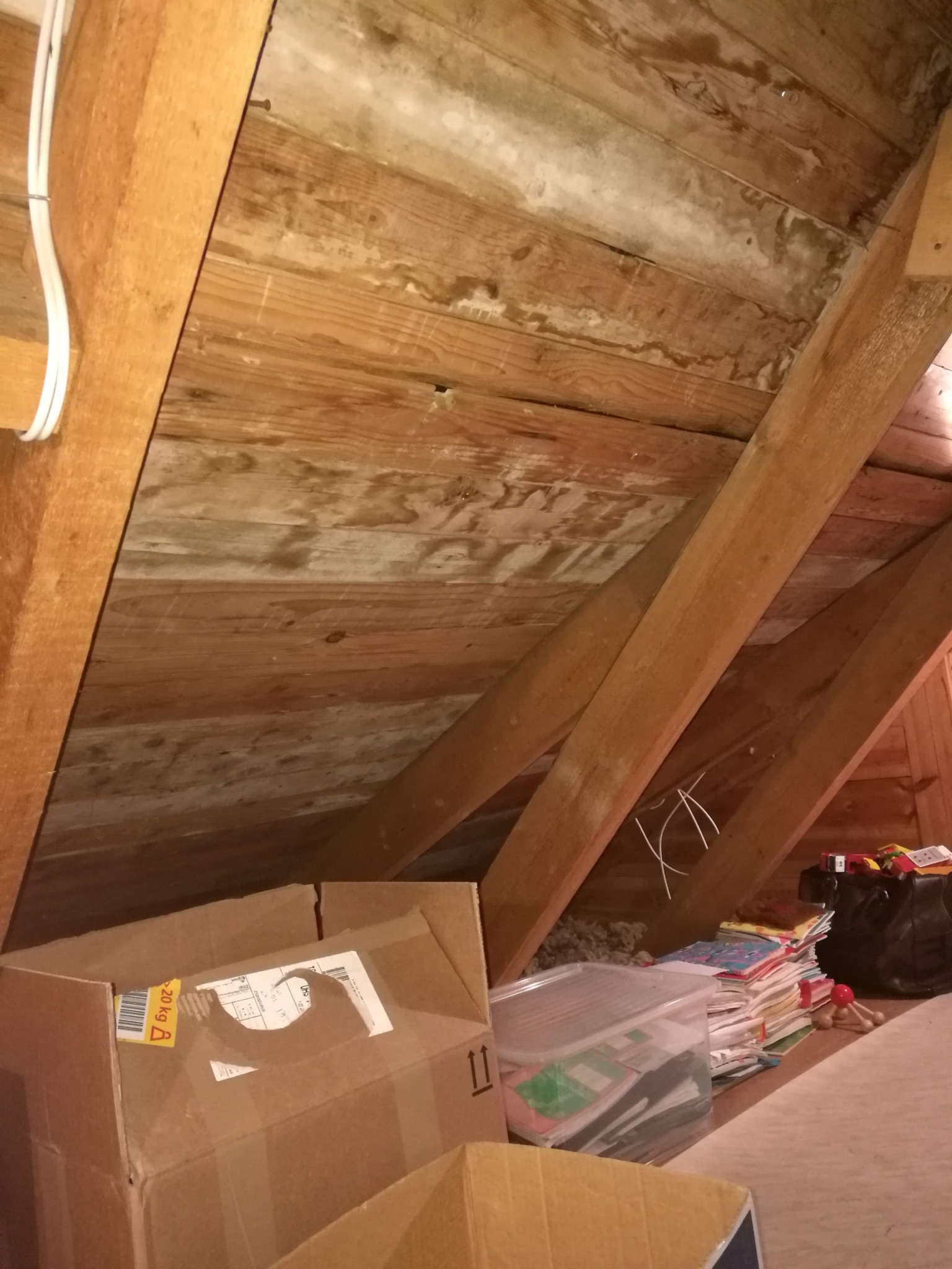

Hej. Som ni ser här så är takstolen möglig? Var på visning på ett hus igår och såg då detta. Man såg att ägaren bytt virke på vissa delar av vinden. Denna bilden visar det som såg sämst ut på vinden. Annars såg det skapligt ut. Är det bara att byta ut?
I besiktningsprotokoll angående nockvind så uppmättes fuktvärden över kritiskt nivå. Vinden är även tillläggsisolerad.
Skapa bättre ventilation för att eventuellt minska fukt? Tips godtages gärna! Mvh
Det möglet/ rötan beror troligen på läckage.
Är det murstocken man ser? Kanske läcker vid den.

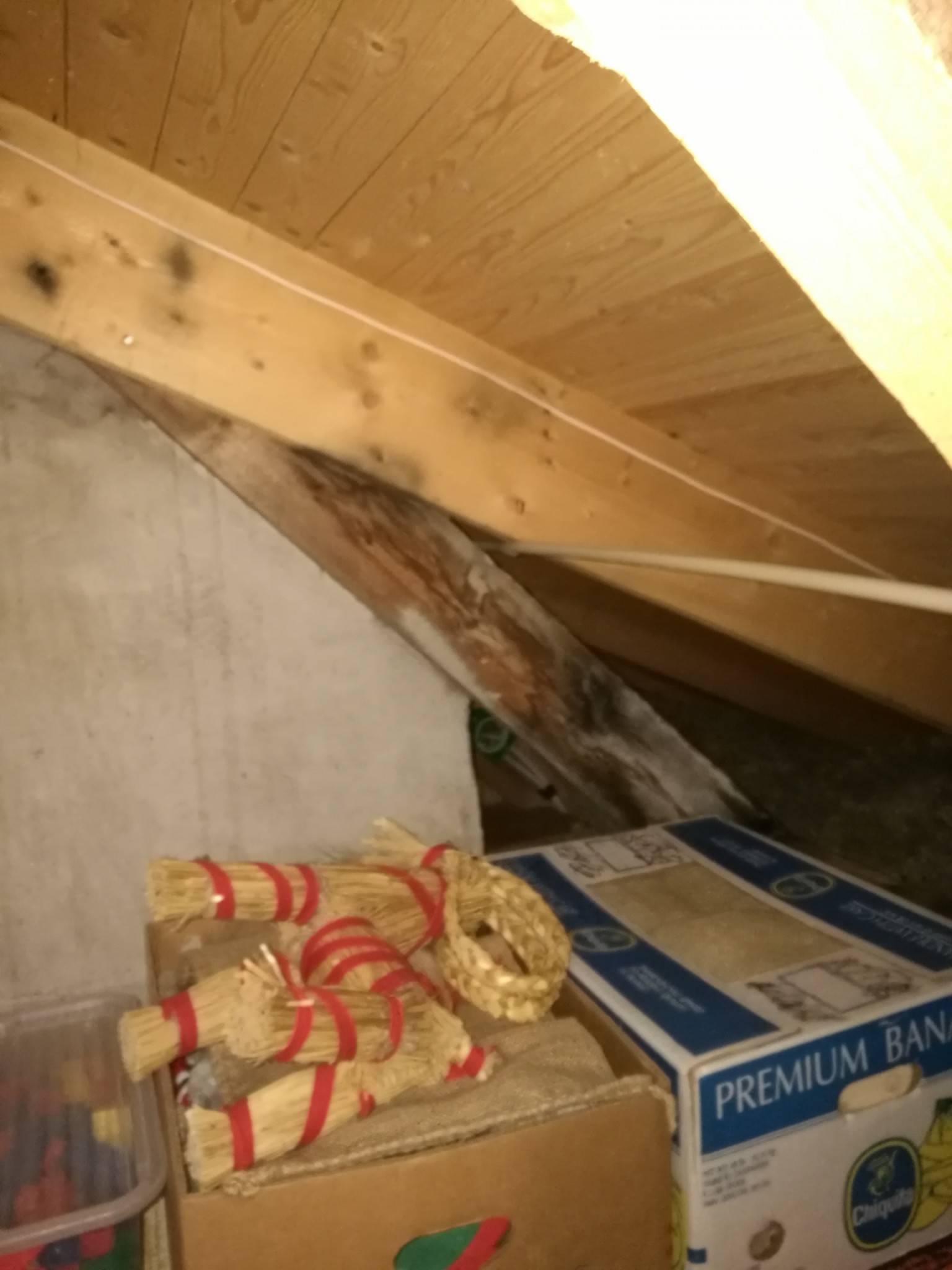

Ja det är murstocken. Läckage via tak menar du? Taket är utan anmärkningar enligt protokollet. Blir lite orolig för hur omfattande sådant här kan vara. Här kommer en annan bild
Det syns väl ganska tydligt att det runnit längs skorstenen, eller ser jag fel :o
Skorstensbeslaget är kanske boven, fast taket i övrigt är OK.
På den bilden ser ju allt ok ut.
Är säkert läckage vid muren.
Tilläggsisolering sänker temperaturen på vinden. Otät ångspärr mellan bostad och kallvind leder till att bostadsluft läcker upp. Bostadsluft har högt fuktinnehåll som faller ut som kondens när den kyls ned i den kalla vinden. Kondens är samma sak som vatten och organiskt materialet suger åt sig detta och börjar mögla/ruttna. Lätt som en plätt att förutsäga, men svårt att åtgärda - speciellt i äldre hus där murstocken förutsätts vara varm vintertid genom ved- eller oljeeldning. Då håller man uppe temperaturen på vinden. Men med fjärrvärme, elvärme och andra uppvärmningsmetoder så är murstocken kall.
