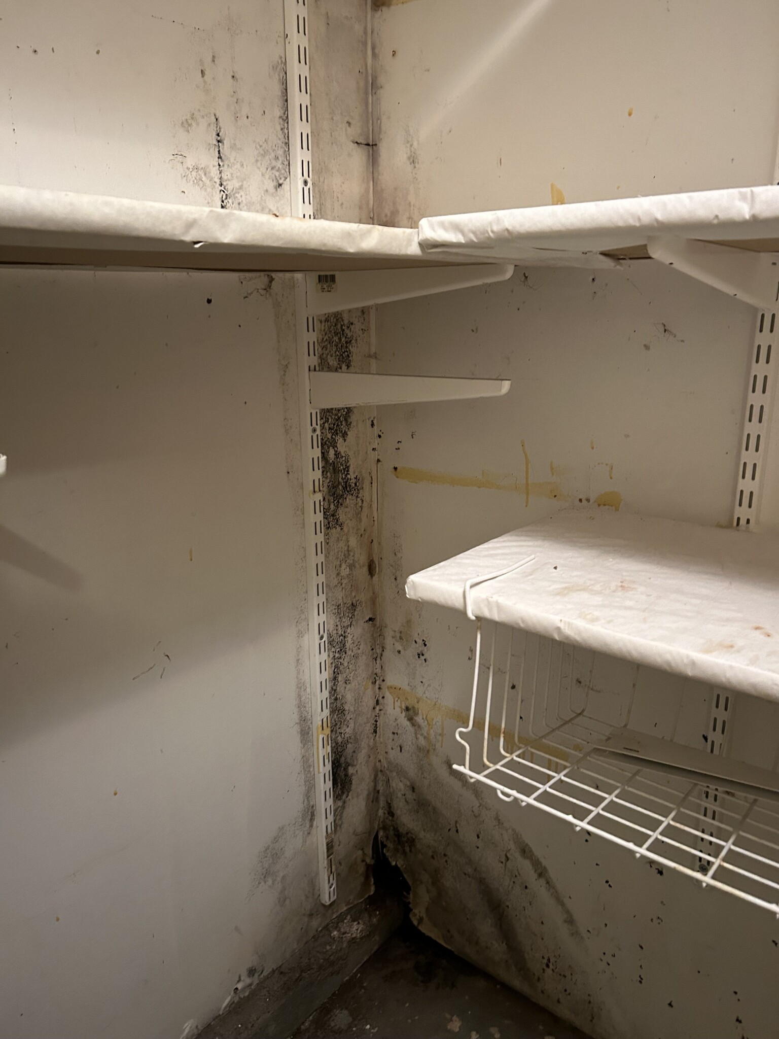

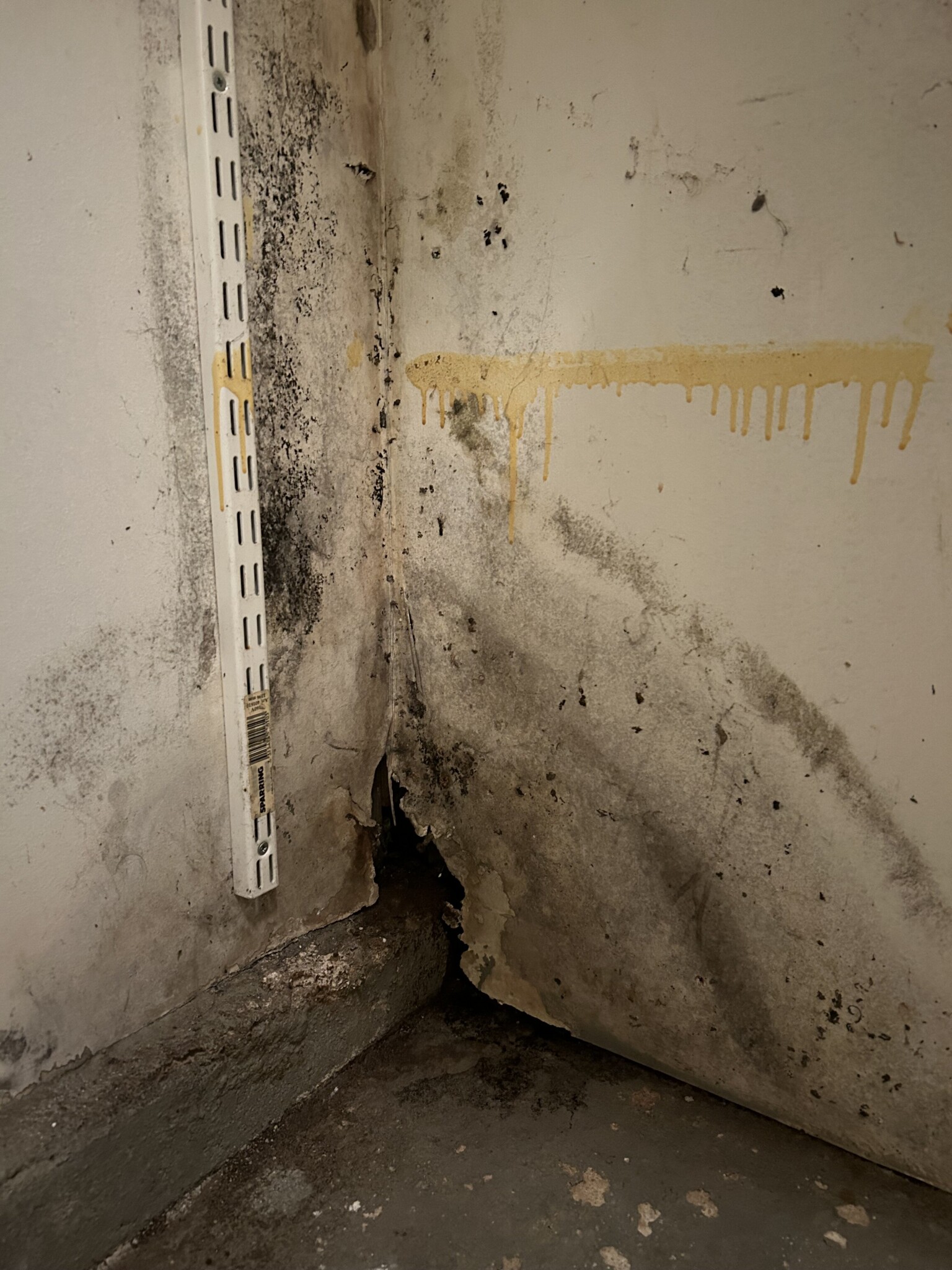

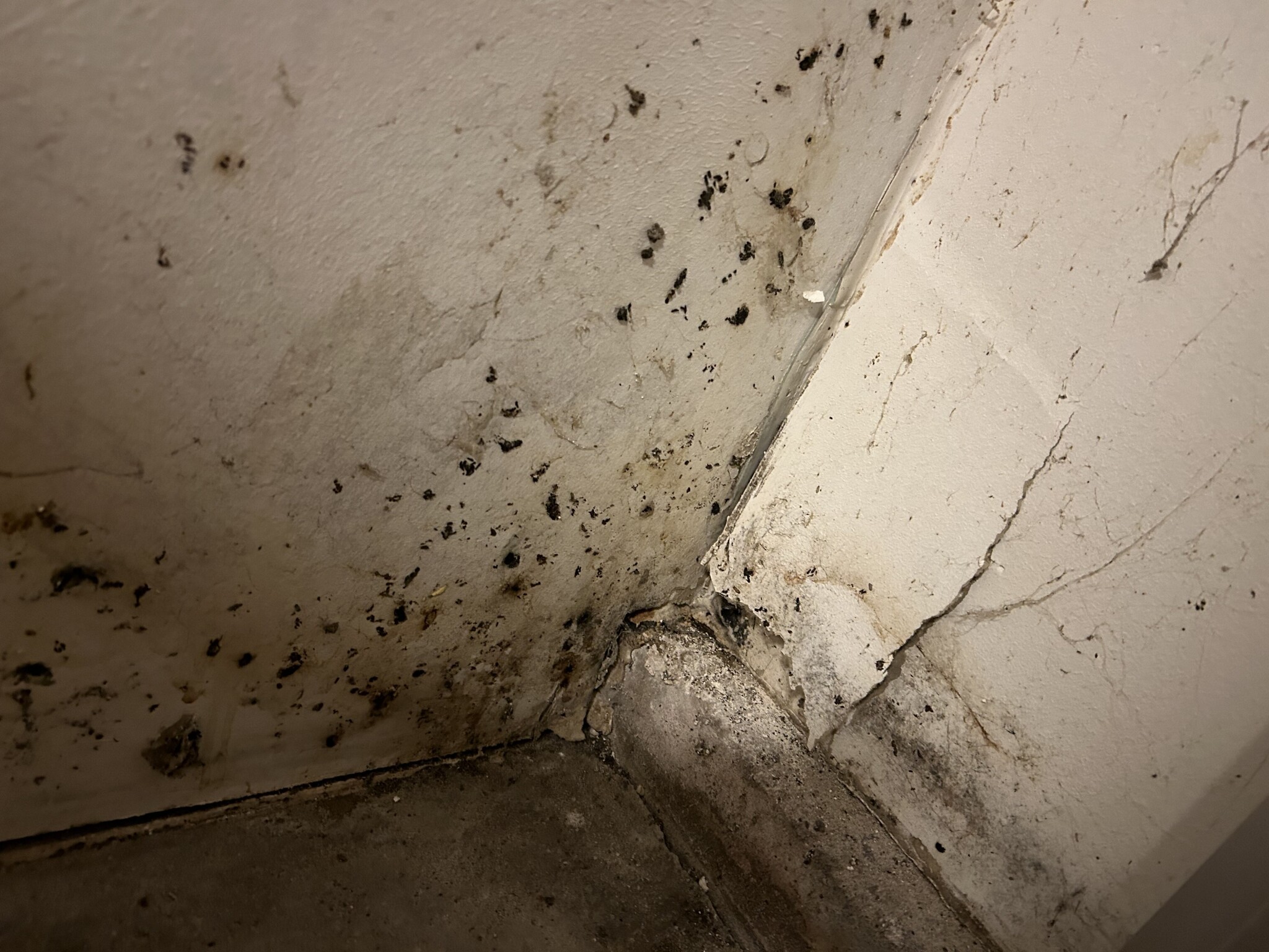

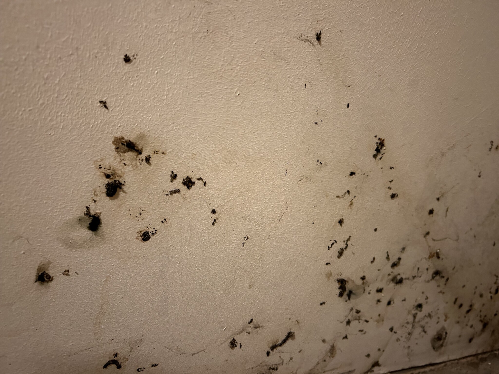

Vad tror ni detta är? Är det mögel och i så fall vad ska jag göra? Tror ni att det räcker med mögel-fri?
Här har vi ett större problem... Tror ni att det går att byta ut till en ny gipsskiva och att det räcker? Är det dyrt?
Tack på förhand!

Jag skulle försöka se varför det möglar. Fukt utifrån, dålig ventilation?
Är det en källare så är det ju bra att undvika organiska matrial
Tack för tipsen!
Jag ska se om det går att tvätta bort. Det är ett förråd ovanmark. Det har stått mycket grejer här så nu ska vi försöka ha det luftigare. Det stora mögelområdet ska jag be en firma om hjälp. Det är kanske enklare att se vad som orsakat det om man tar bort delar av väggen. Jag kan inte se något konstigt på andra sida väggen. Det sitter en ventilationsventil ovan. Kanske runnit in vatten?
