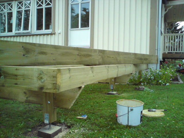

lägger ut en bild på avkapning av bärlinan samt att jag impregnerar all ändträ.
nu skall 2"9" på på utsidan utanpå 2"7"...

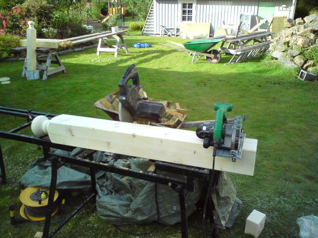

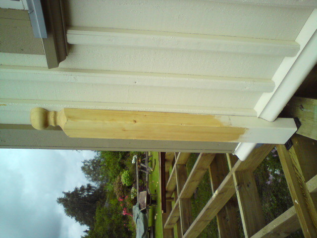

fått stolparna idag.
hur trökigt som helst å olja in samt måla detta men men...
första problemet är att jag får kapa dom 9 cm för dom är lite för långa tycker jag.
kunde jackat ur dom för vangen men blir för jobbigt iaf för min del då jag ej orkar såga för hand på det djupet som ej maskinen tar.
jaja detta funkar bra med.

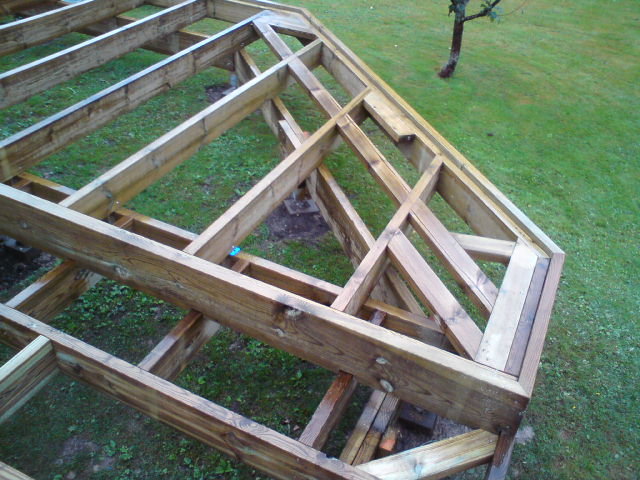

men här e en bild på hur uppreglingen ser ut vid ett hörn för att kunna göra 3 trallramar runt., samt kortling för mina räckesstolpar...
nu måste väder bli bättre, måste fått måla dom innan trallläggningen....
