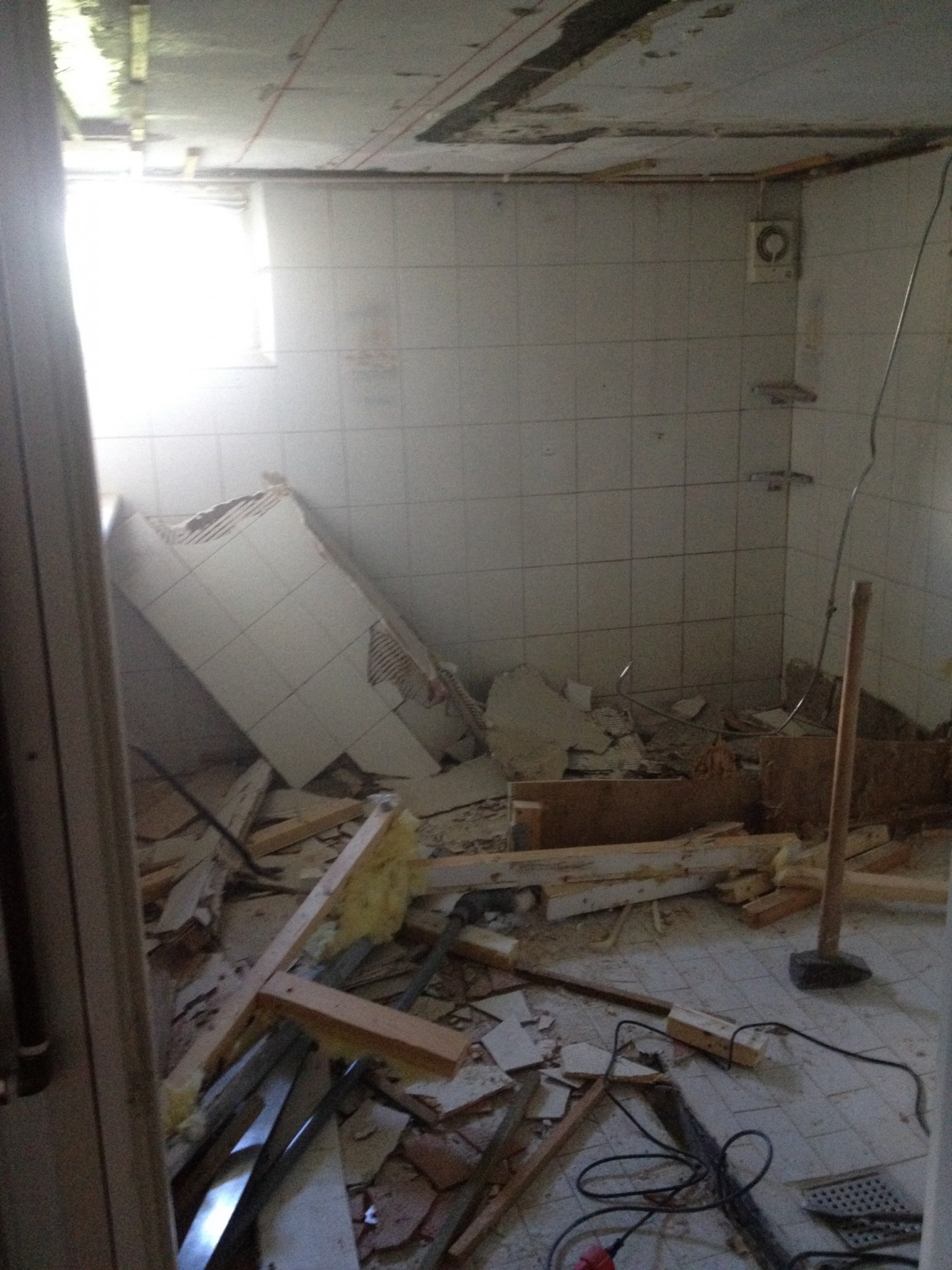

Äntligen börjat komma igång med mitt badrumsprojekt efter flera veckors bilande. Det hela började med rivning:
Rivningsarbete i badrum med trasigt kakel och byggavfall på golvet.

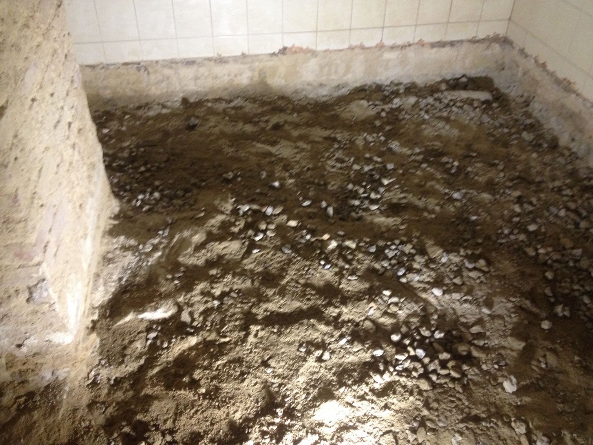

Sedan började bilandet:
Begynnelsefasen av ett badrumsprojekt med uppbruten betong och grus på golvet.

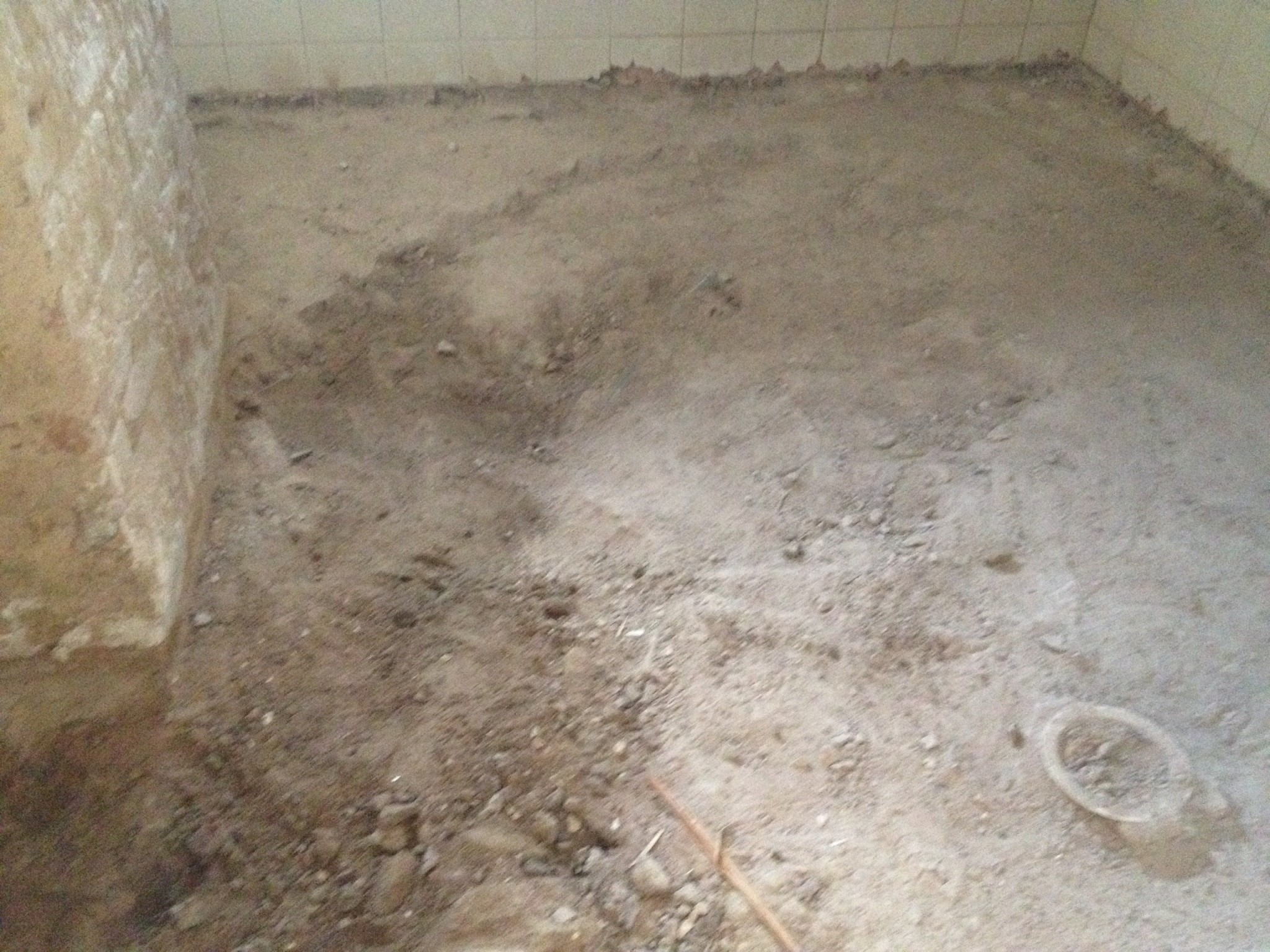

Efter ~30cm kom så stora stenar att jag tyvärr fick nöja mig då jag inte lyckades ta mig igenom dom:
Upprivet badrumsgolv med jord, grus och stora stenar, väggkakel syns ovanför.

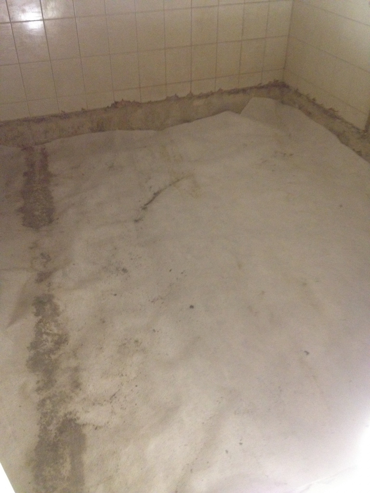

Efter att jämnat ut efter bästa förmåga täcktes marken med en fiberduk:
Ett hörn av ett badrum med fiberduk över golvytan redo för nästa steg i renoveringsprocessen.

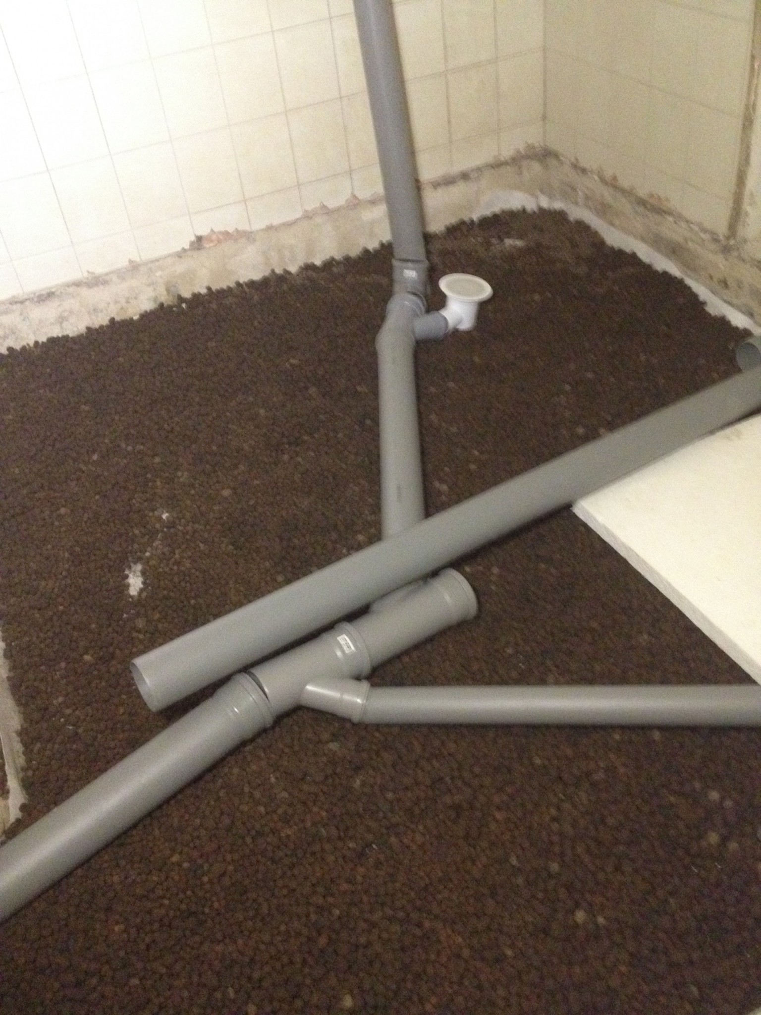

På duken blev det 400 liter lecrakulor. Till min förvåning fungerade det att lägga avloppet redan strax ovan denna nivå(behöver höjas aningen för att få 2cm lutning per meter):
Avloppsrör installerade på ett lager av lecakulor under renovering av badrum.
Tanken var att lägga 10cm frigolit på lecrakulorna och bredvid avlopprören. Dock får det bli 5cm frigolit istället. Detta är sedan tänkt att täckas med fiberduk(=mer luft som isolerar underifrån?) och ljuta en betongplatta på ca. 10cm med armeringsnät mellan rören.
Känns det som jag missat något här? Behöver jag tänka på något mer än 2cm lutning per meter för rören? Bör man fixera rören på något sätt för att försäkra sig om att dom inte rör sig?
