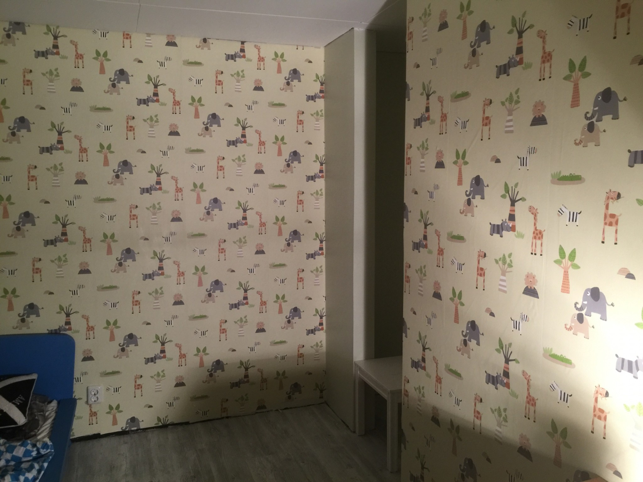

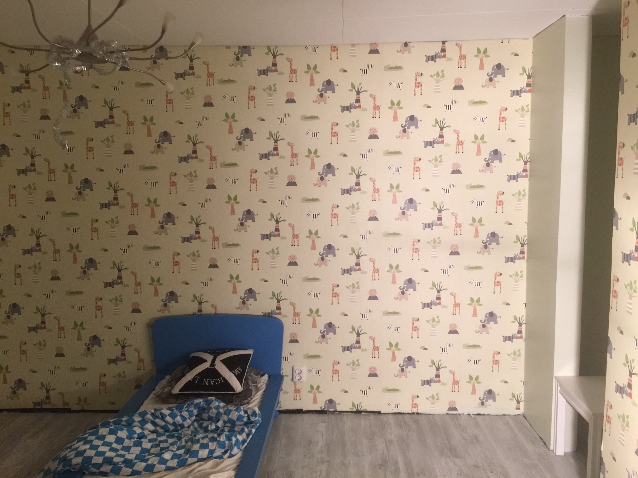

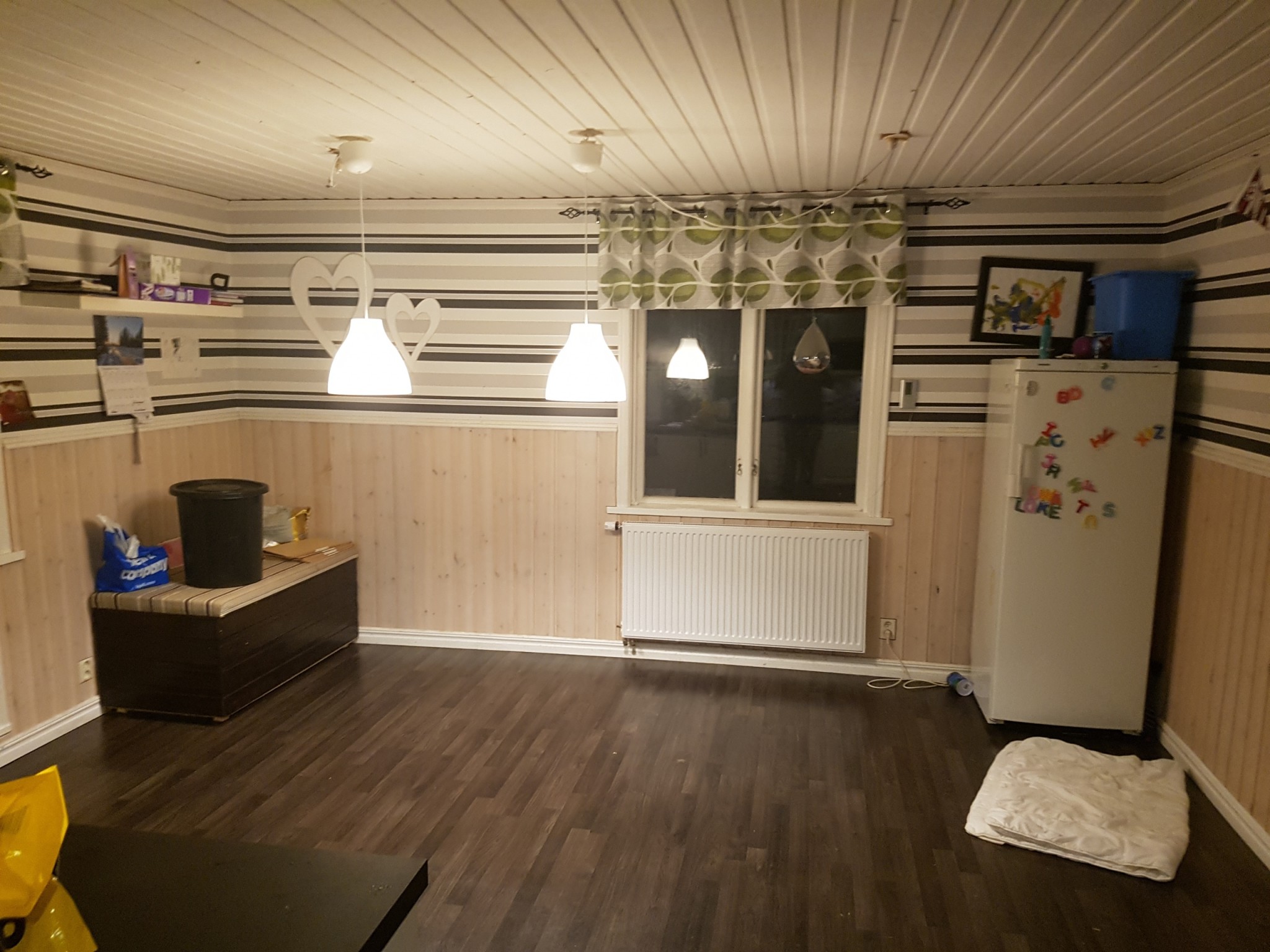

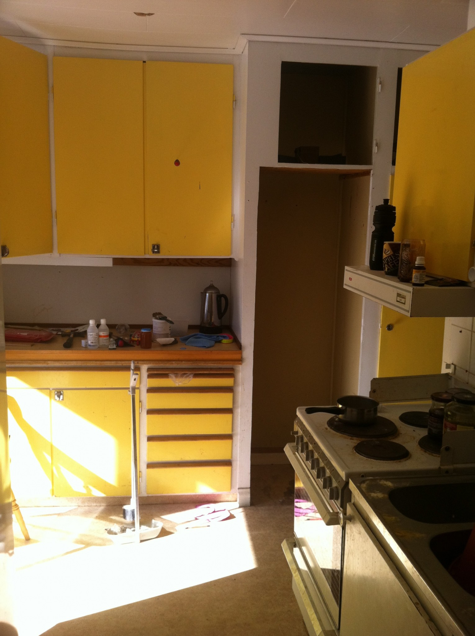

Och lillgrabbens rum, som var kök innan vi gjorde kök på entréplan.
Före:
Efter:
Före:
Efter:

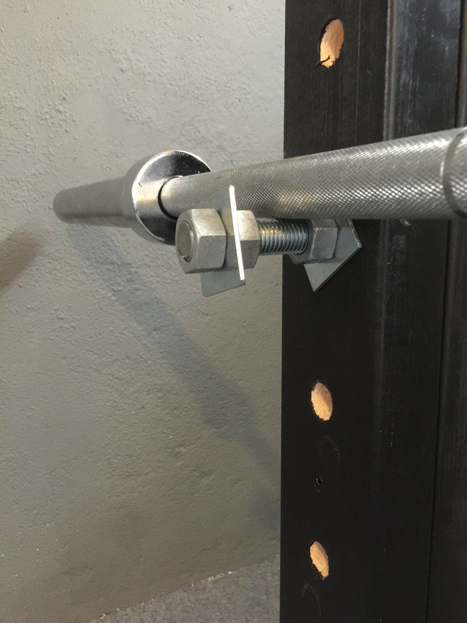

Snyggt jobb! Gärna några fler bilder på ditt power-rack, nyfiken på vilken virkesdimension du använt där, samt upphängningen för stången.
Lewdis:
Exfrun var otrogen, så hade inget med renoveringen att göra.
Frustrator:
Tackar. Sök på buffdudes diy på youtube så har de instruktioner på hur man bygger powerrack.
Har använt 45x95 regel som jag skruvat ihop. Sen gängstång M16 eller om det var M20.

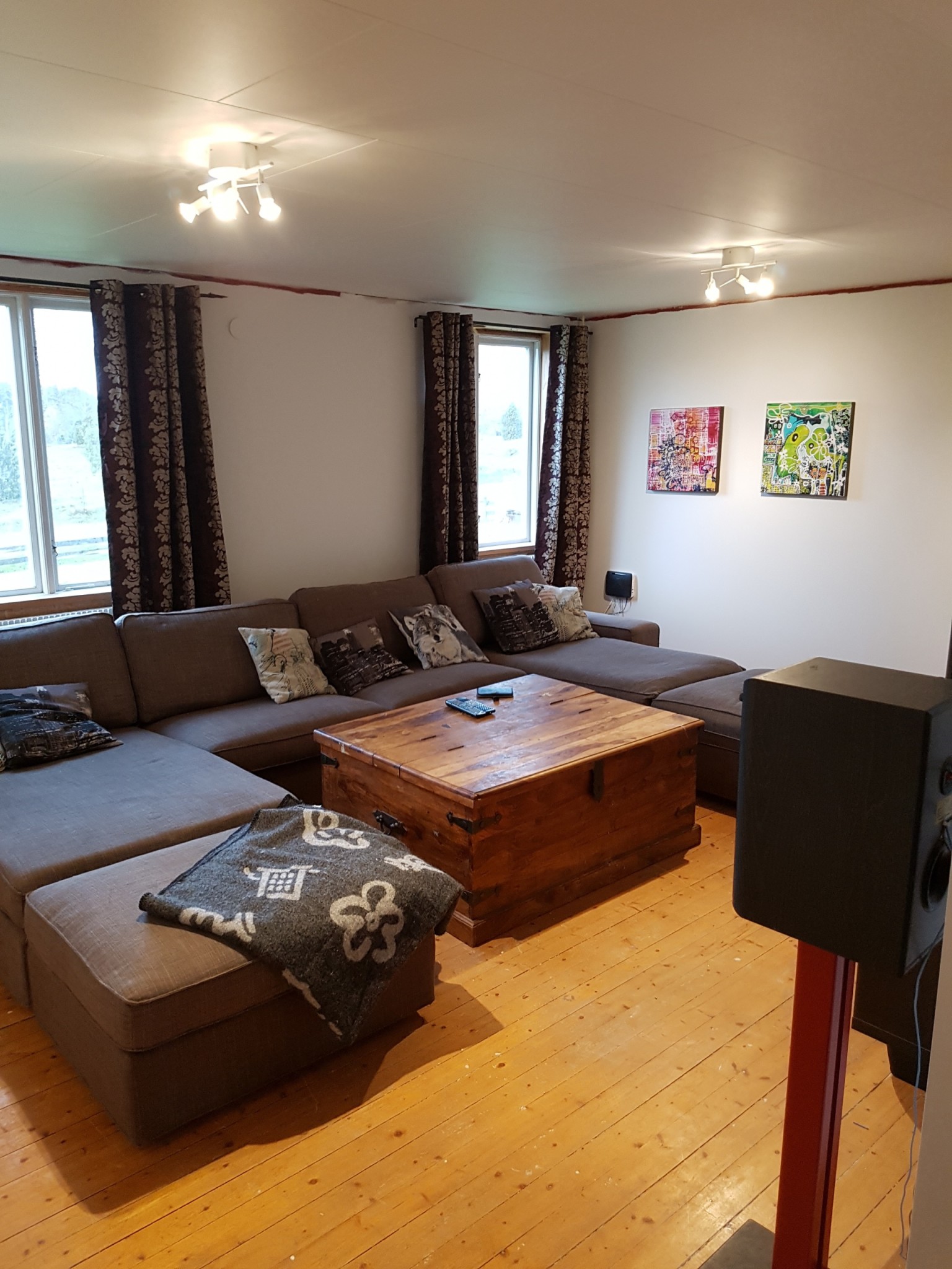

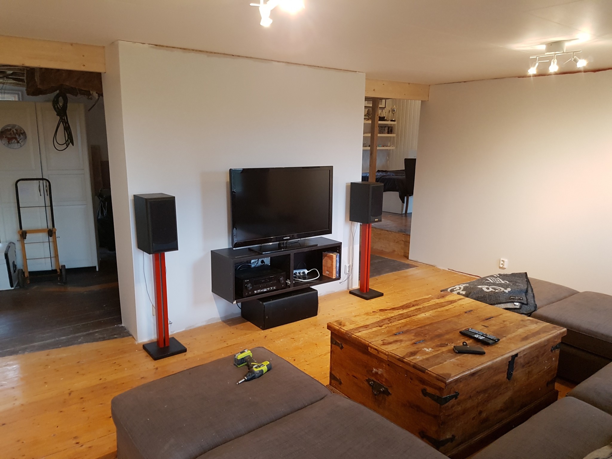

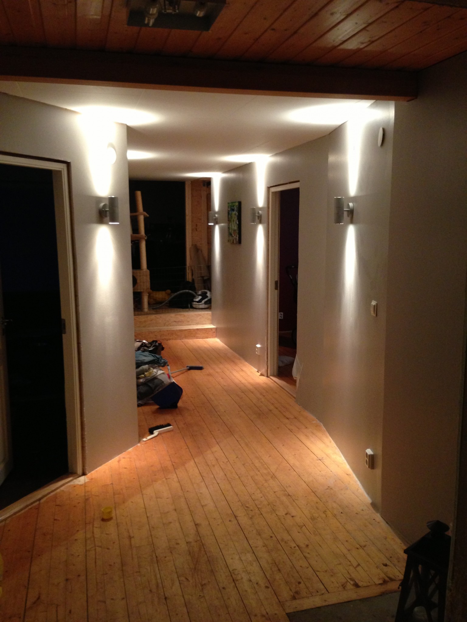

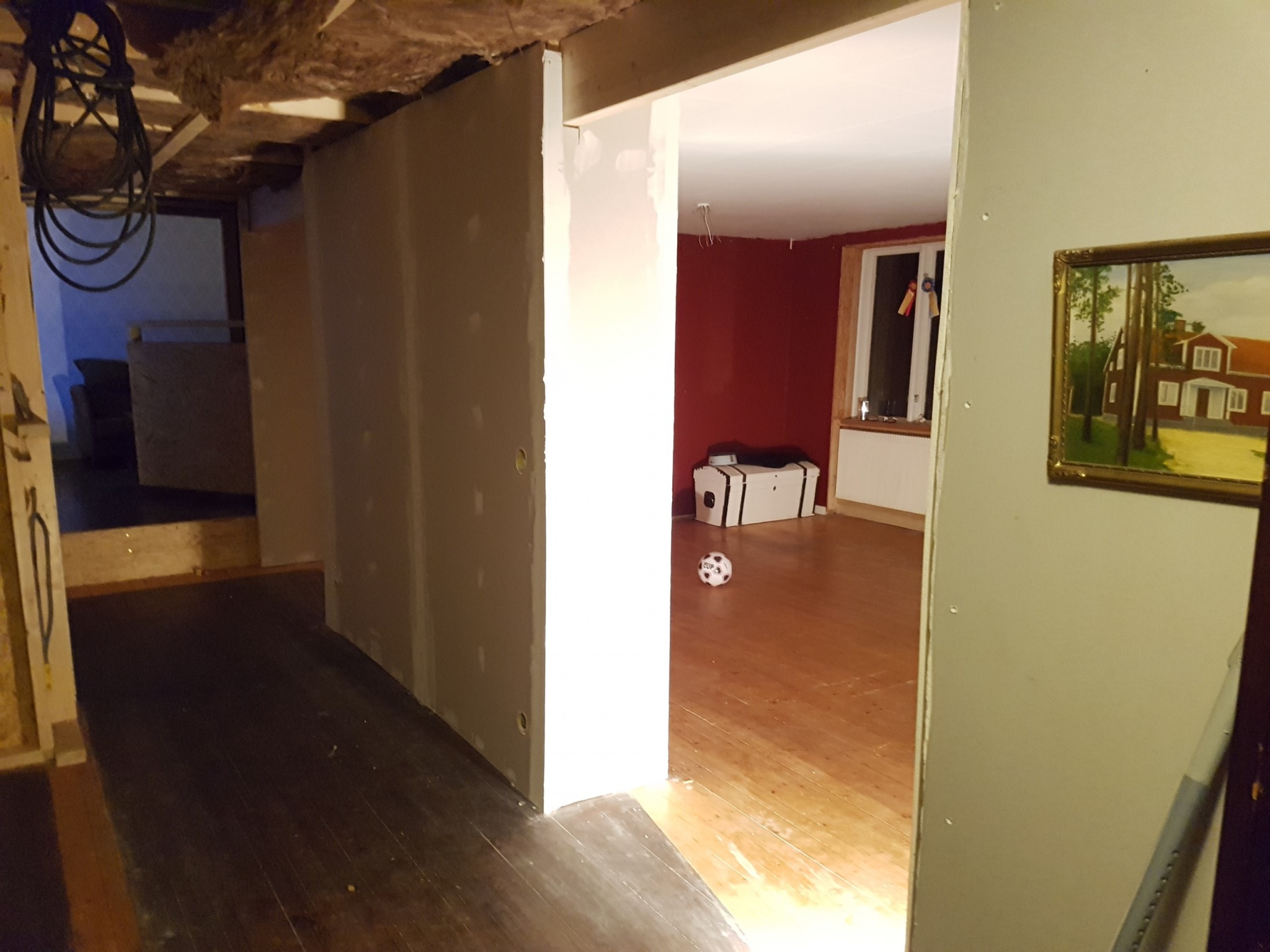

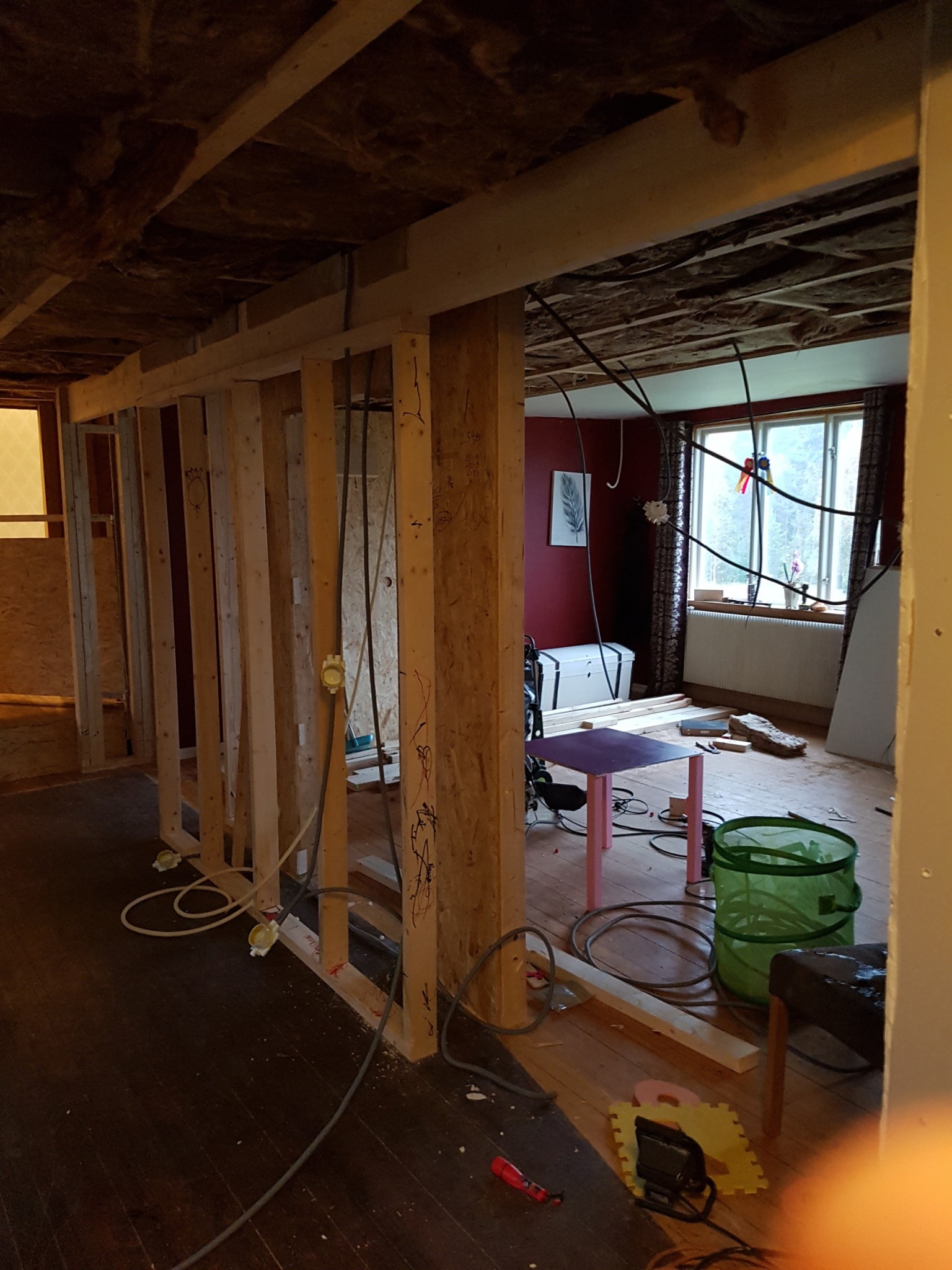

Nu är vi framme i nutid, började göra om i kyrksalen. Var tidigare en korridor bort till "altaret" samt 2 smårum till vänster och 1 stort sovrum med klädkammare till höger.
Började med att riva bort gips och osb, sen dra om lite el som gick i väggarna.
Tanken var att behålla en del av väggen in till sovrummet och ha två öppningar på vardera sida om väggen. Så får att slippa ha en spännvidd på 8 meter så fick jag växla av med en limträbalk.
Här har jag gipsat färdigt mittenväggen.
Färdigmålat, bara golv och lister kvar.

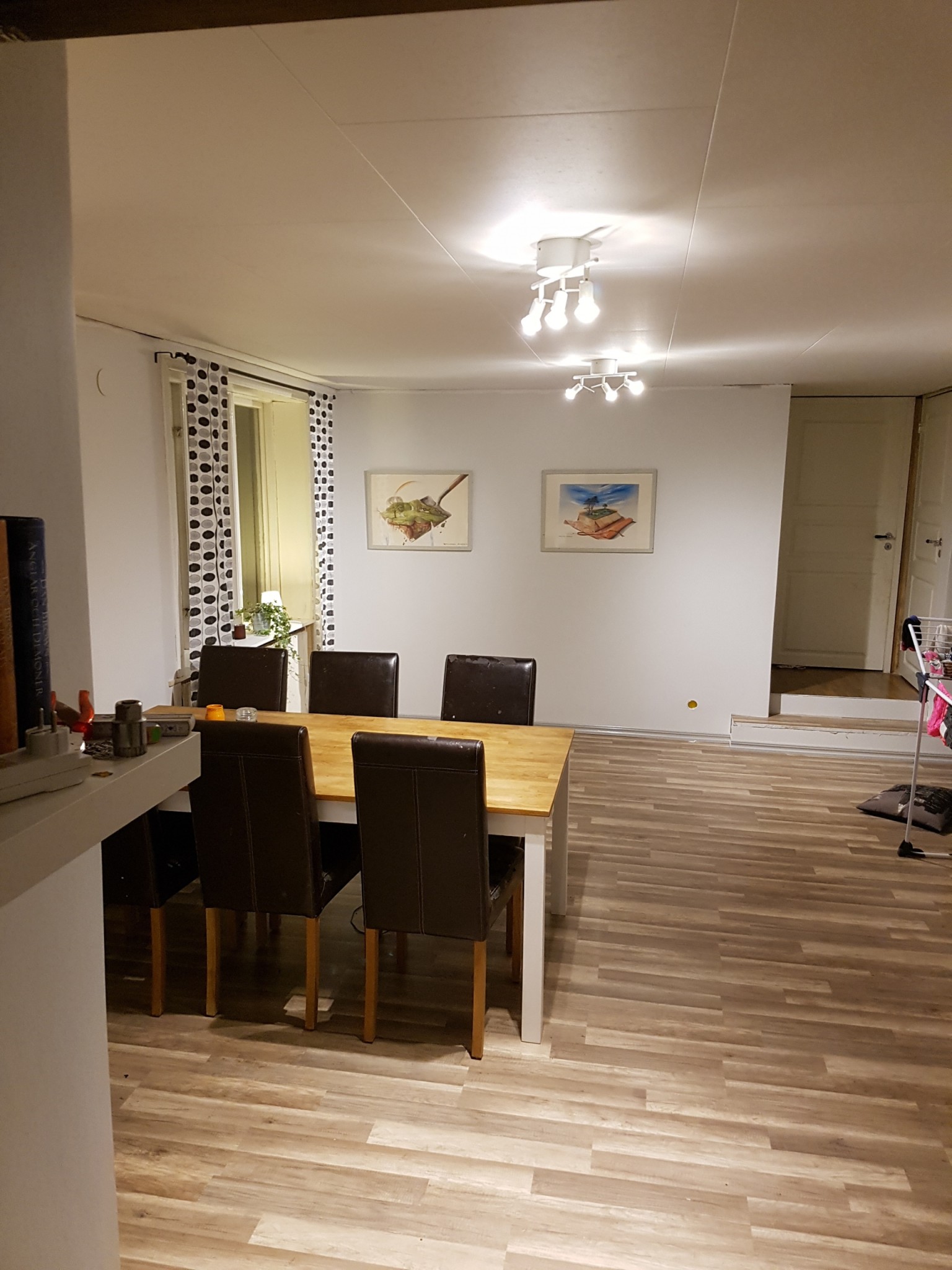

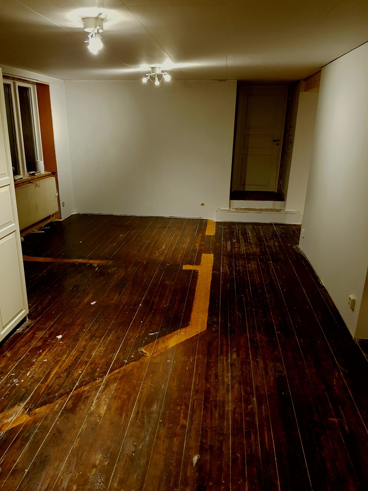

Sen har vi där de två smårummen var.
Lite dåligt med före bilder.
Här är rummet utrivna och väggarna är målade. Man ser på golvet hur rummen varit.
Sen var det dags att lägga golv och sätta lister.
Före/efter bild:
Före/efter bild:

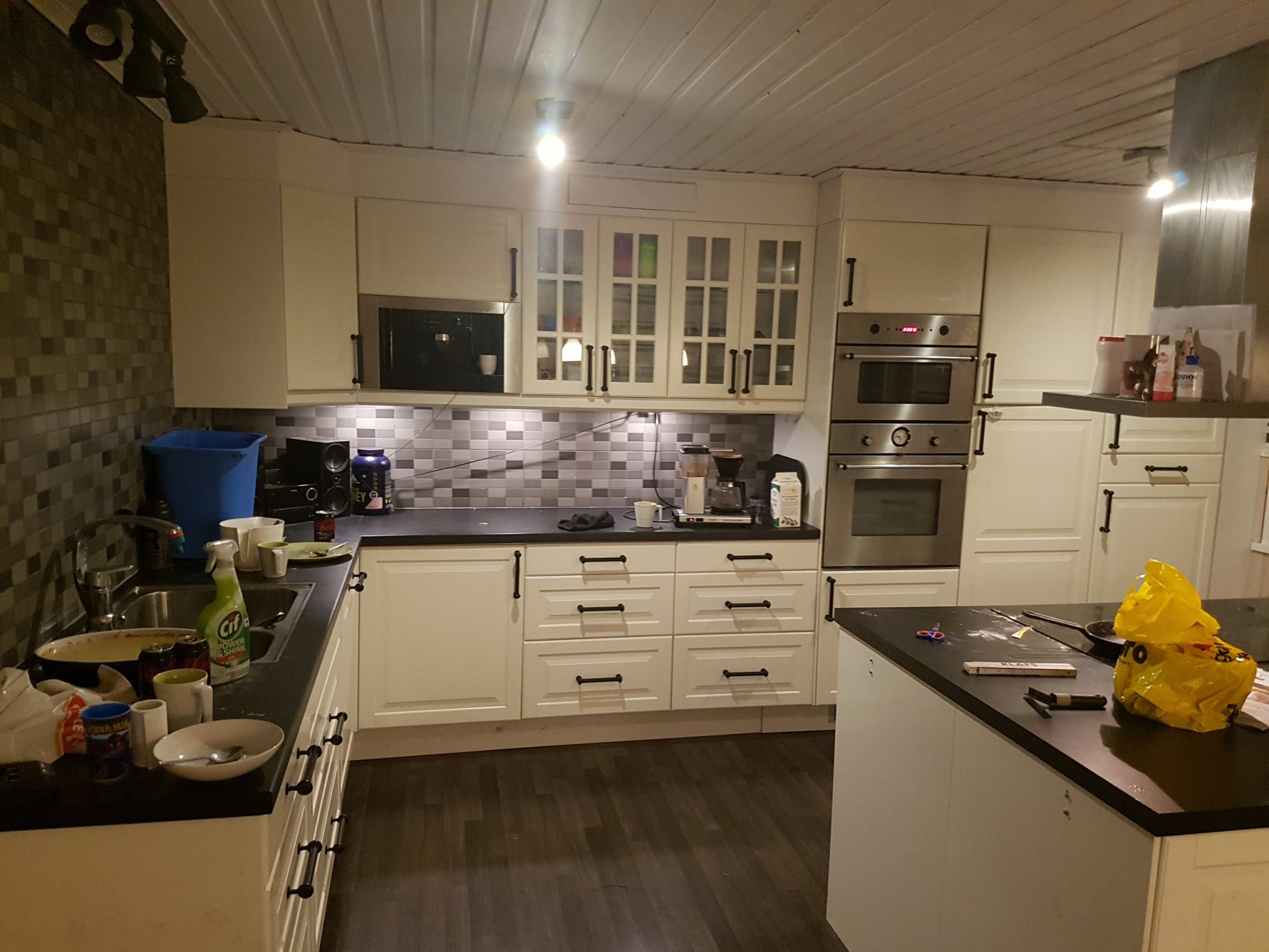

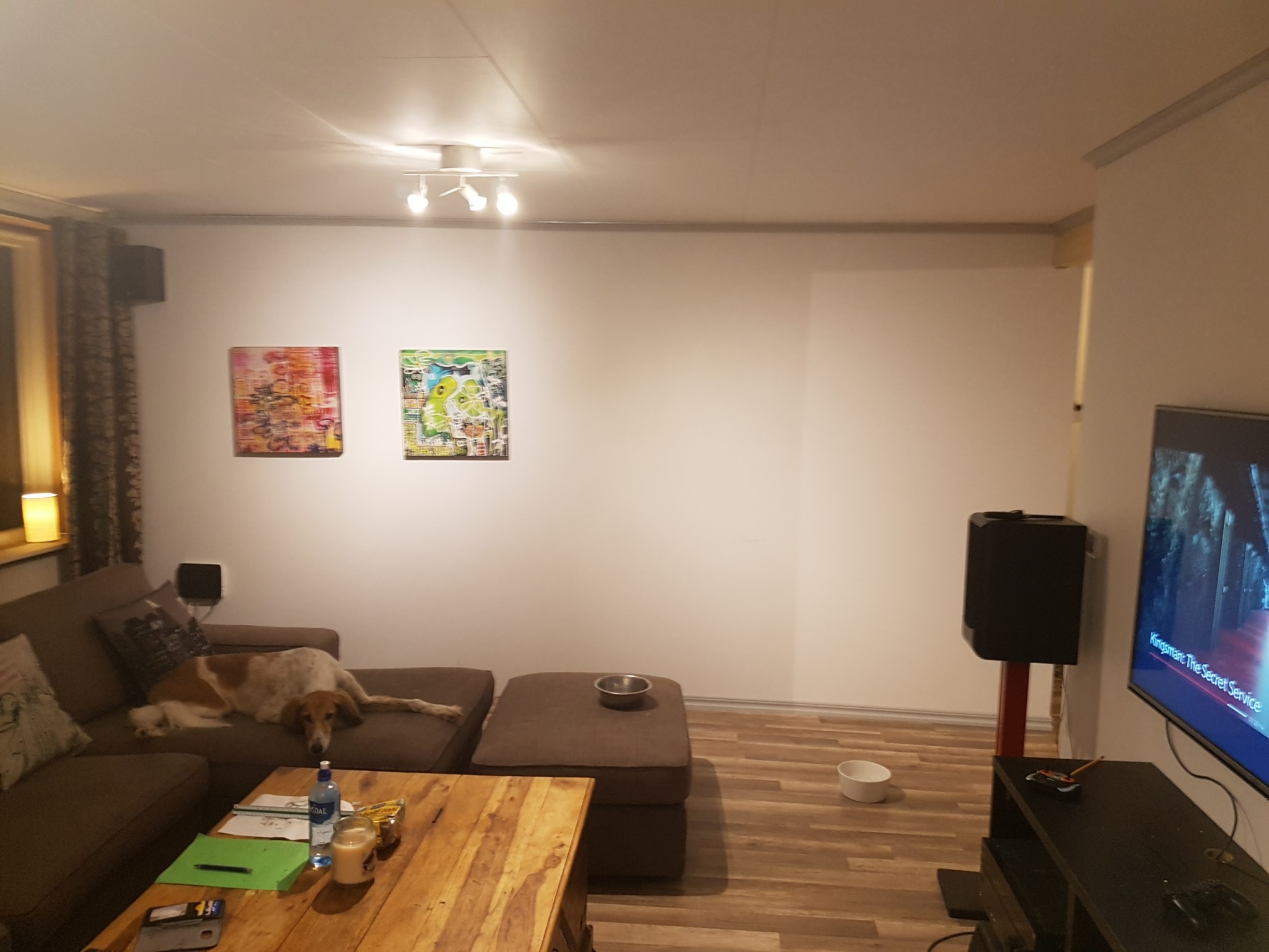

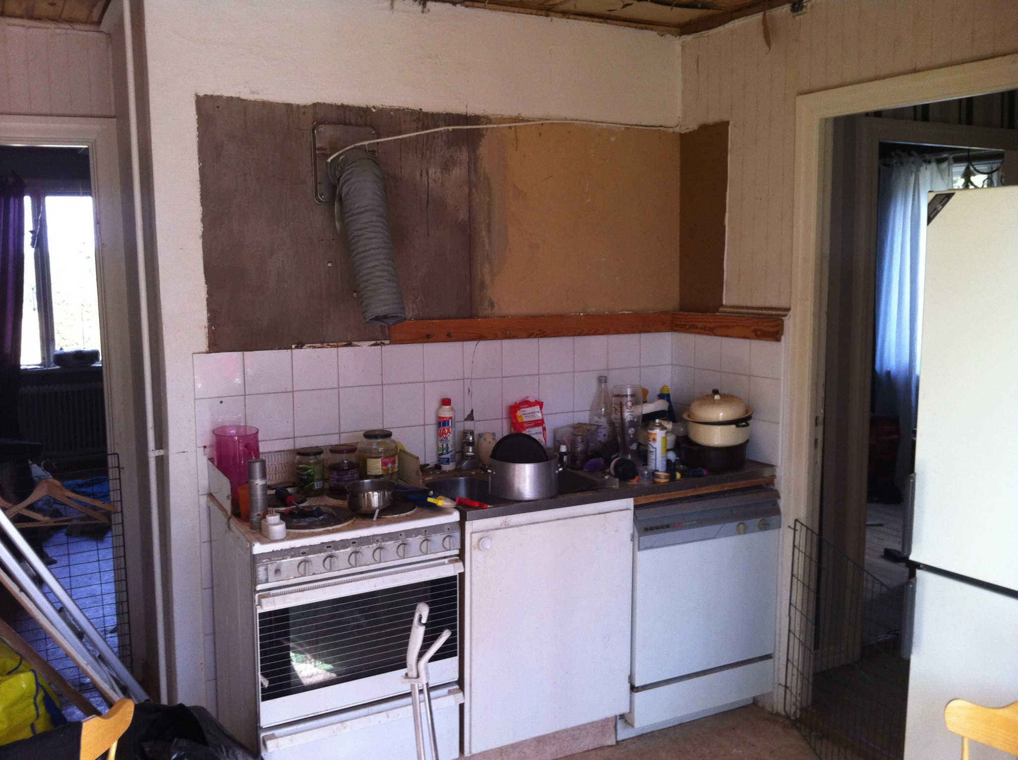

Har ju öppnat upp planlösningen lite som ni sett.
Men vad tror ni om att öppna upp mellan köket och vardagsrummet?
Måste flytta köket till motsatt sida, lite omdragning av vvs och el.
Bifogar lite bilder:
Den nymålade väggen ska ner, men behåller ca 60cm på vardera sida för att markera övergången mellan kök och vardagsrum.
Köket som ska flyttas och vägg som ska ner innanför.
Nytt fönster, som är lite "lägre" så kan man ha diskblandaren där.
Vad tror ni om detta?
