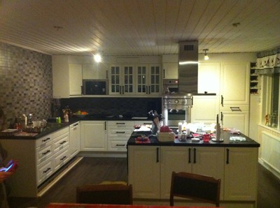

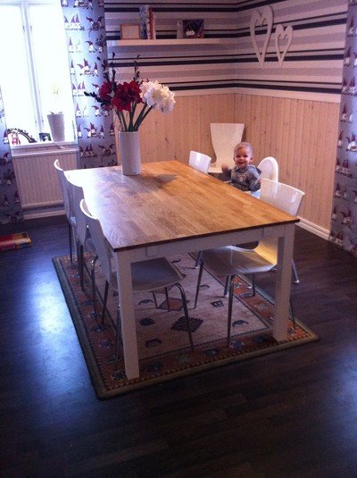

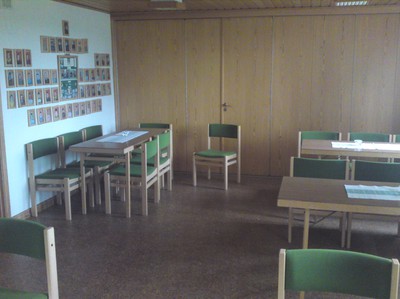

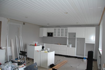

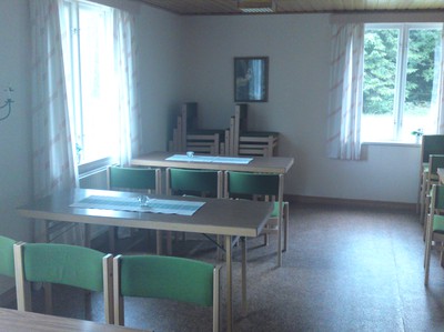

Det som en gång i tiden var ett församlingsrum blev i ett första skede ett vardagsrum, men efter lite funderingar på ett större kök så fick vardagsrummet flytta ut i kyrksalen.
Så här såg rummet ut som församlingsrum
Har tyvärr ingen bild på rummet som vardagsrum men dock som kök.

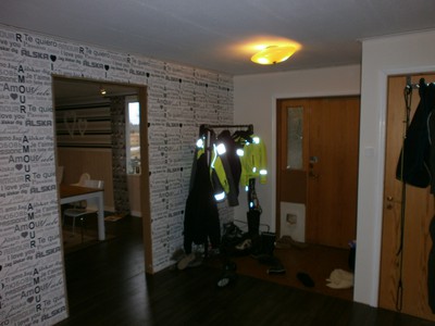

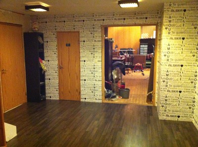

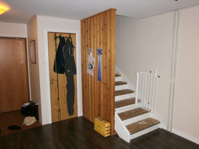

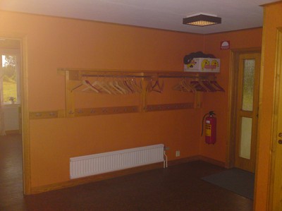

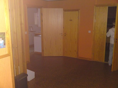

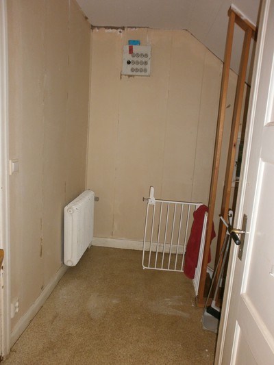

Efter detta så tyckte vi att hallen var lite tråkig, som synes på bilderna.
Detta löstes med hjälp av ett nytt golv lite färg och tapeter.

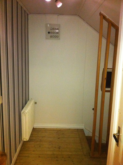

Även på övervåningen finns det en liten hall som vi passade på att fixa till samtidigt.

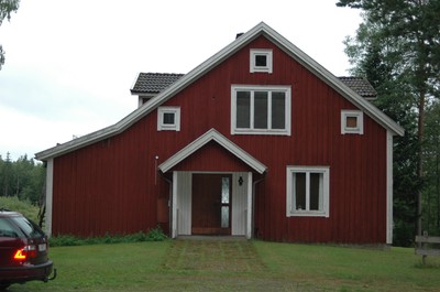

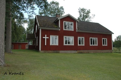

Glömde lägga in bilder på huset i första inlägget. Så här kommer det.
Härlig utsikit från balkongen.
