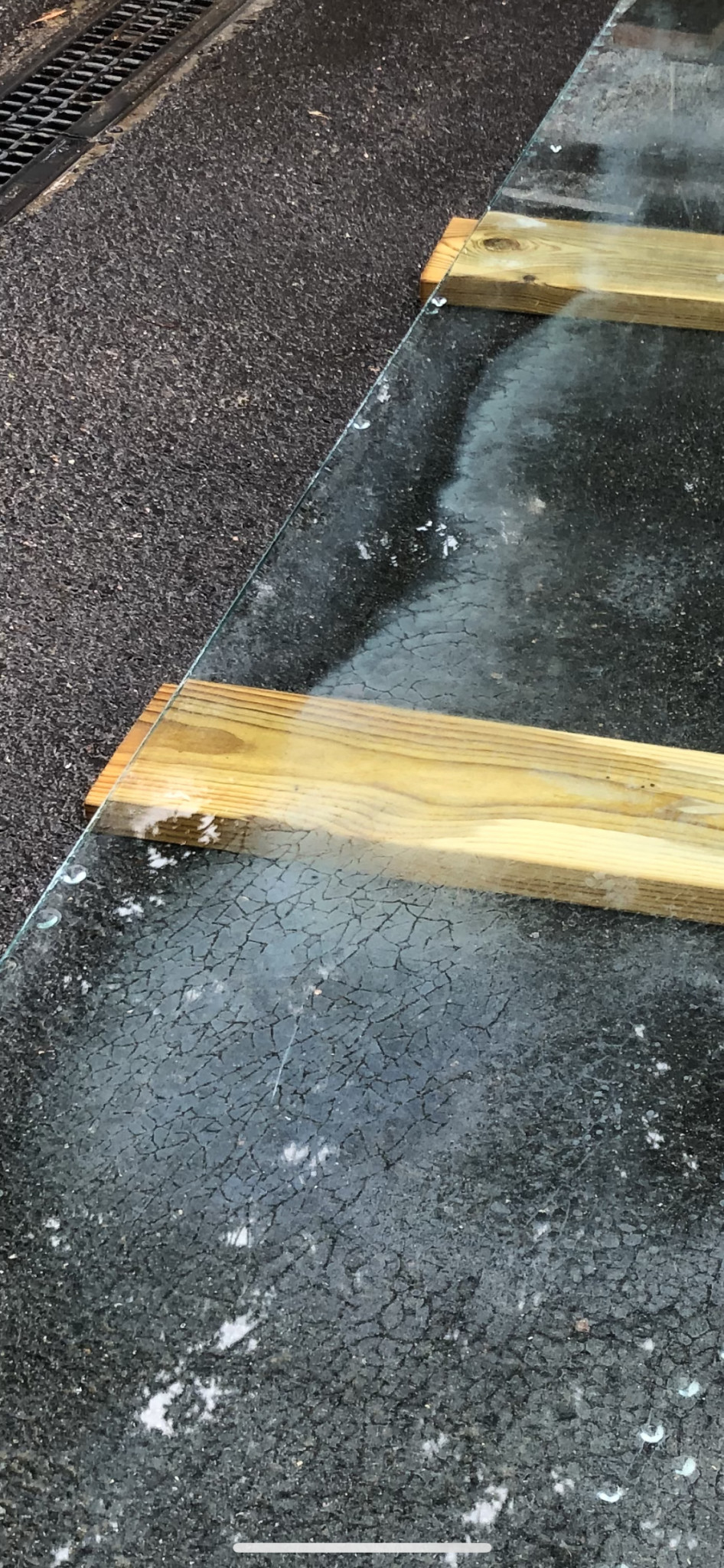

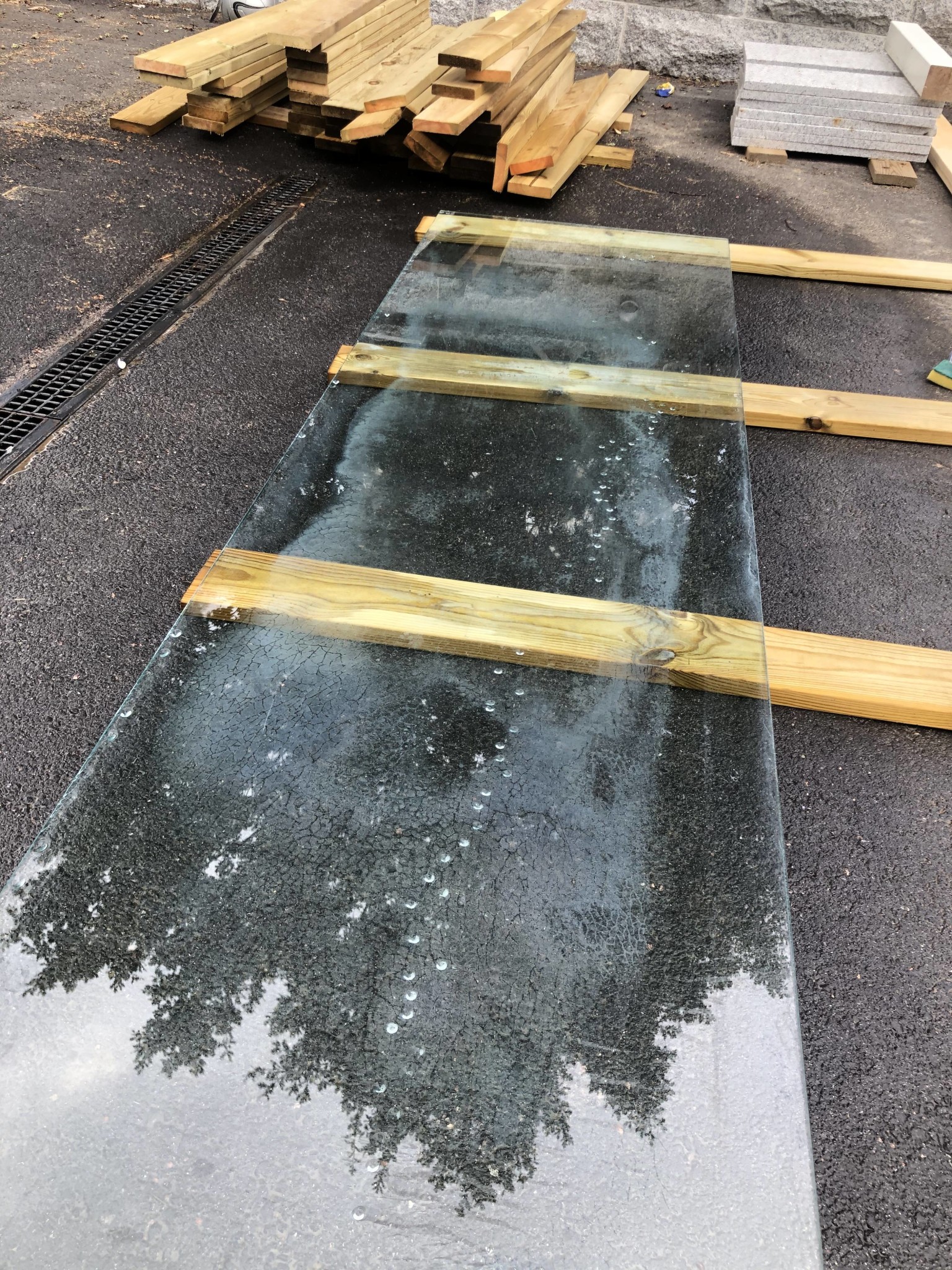

Har några 10mm härdade glas som legat utomhus på varandra en längre tid som blivit missfärgade (se bilder) grådimmiga och är lite krackelerade i mönstret. Har provat att skrapa med rakblad och rengjort med stålull och ättika men det är fortfarande kvar. Någon som fått bort detta eller vet vad jag ska prova med?
  • 10mm härdade glasplattor utomhus som är grådisiga och krackelerade, med träreglar över, på asfaltyta.
  • 10mm tjocka härdade glasplattor med grå missfärgning och krackelerat mönster, liggande utomhus.
Testa att skura med aska uppblött i vatten. Eller Svinto (repar inte härdat).
Glasen är anlöpta och går dessvärre inte att rädda.
Jobbar för en glasleverantör och har sett detta på jobbet.
S
Ah okej, det var synd!
Sjukt ändå att det kan bli in-etsat i glaset bara för att de har legat dikt mot ett annat glas och lite fukt imellan.
Tack för svar!
