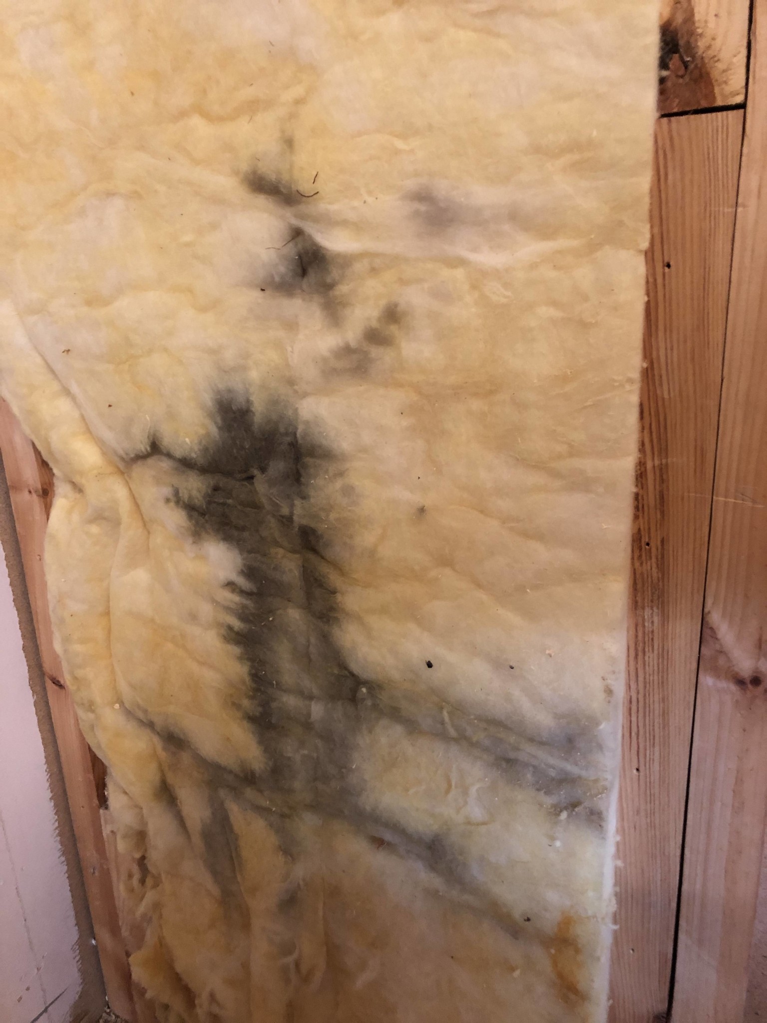

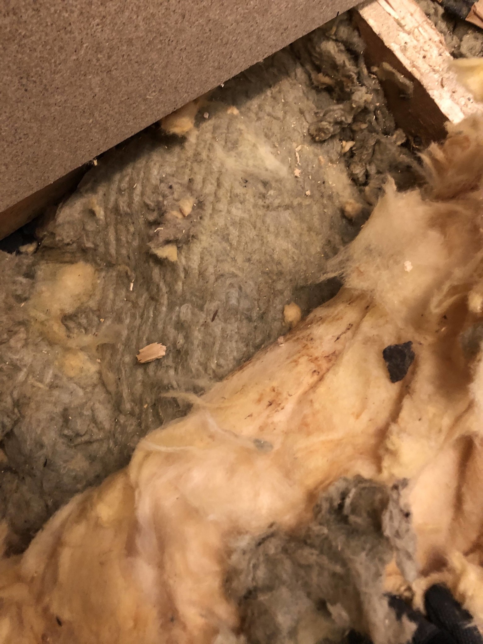

Efter att ha påbörjat rivning av köket i vår 70-talsvilla sprang vi på följande enligt bilder.
1. Missfärgad isolering punktvis, i en vägg bakom kyl/frys.
2. Olikfärgad isoleringen i bjälklaget. Tycks vara som två olika lager, varav det undre är mörkfärgat.
Den enkla frågan:
Är detta tecken på fukt/mögel?

Byt ut den missfärgade isoleringen, är inga reglar eller något annat skadat så hade jag inte legat sömnlös för det (såvida du inte uppenbart har ett läckage ovanifrån som är anledningen till missfärgningen)
Ahapansson
Det ser väl ut som smuts tycker jag. Syns väl ingenting som skulle tyda på mögel...
Ahapansson
Det i väggen är smuts från inomhusluften som tagit sig ur i isoleringen genom otätheter i doffusionsspärren. Det i bjälklaget ser ut som det är stenull
Ahapansson
inget ovanligt det brukar man se när man river i äldre hus
Ahapansson
Så där ser det ut i de flesta 70-talshus. Det var inte så kinkigt att tätskiktet var tätt i alla skarvar då. Luft som rört sig och dragit med smuts, isoleringen blir som ett smutsigt filter.
Inget som behöver åtgärdas utom möjligen täta skarvar på plastskiktet när det är möjligt.
Visar tydligt att detta med tätskikt i stor utsträckning inte var särskilt noggrant utfört då.
