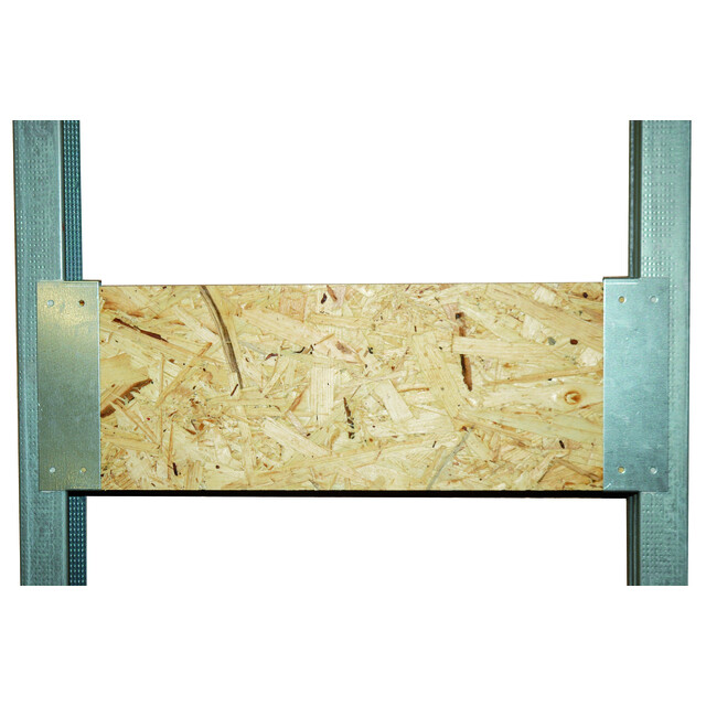

Ska du ha enkelskiva så är det c/c 450 som gäller, annars 600. Är det enkelskiva har jag för mig man ska sätta kortlingar där handfat osv ska monteras

Hur fungerar det med kortlingar för infästningar när det är stålreglar?Purre skrev:
Detta är en möjlighet som finns på marknaden. Grabber som har den, KB450BirgitS skrev:
Här är en annan
https://knauf.com/sv-SE/p/produkt/kortlingshallare-kb-25076_0303
