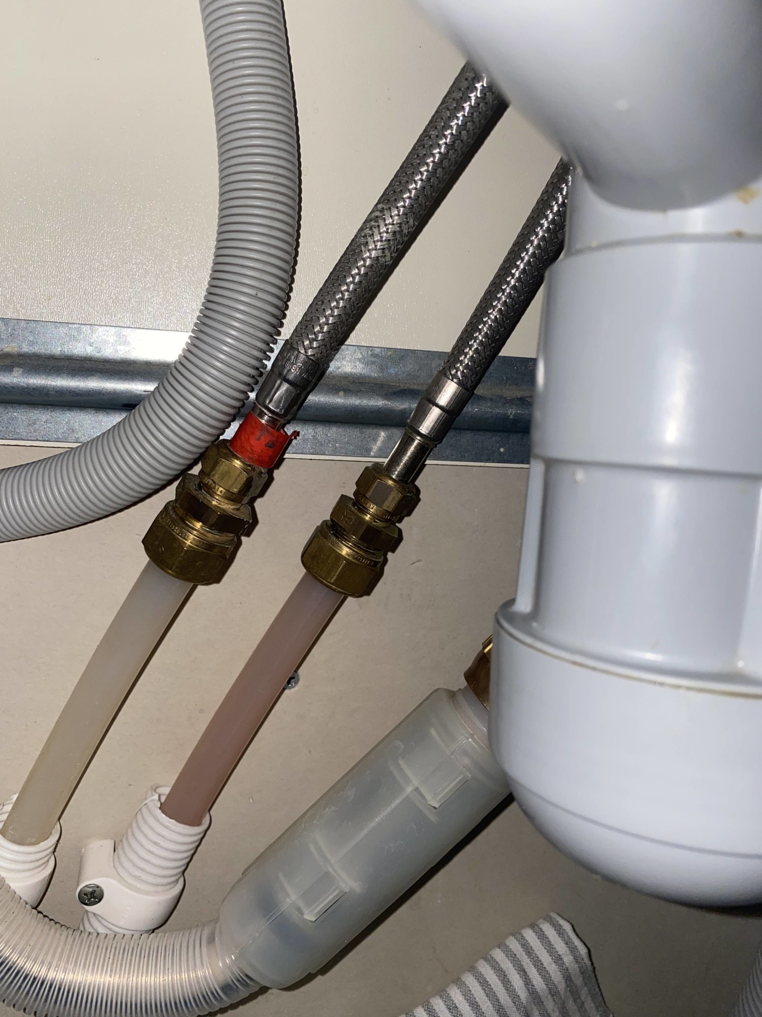

När jag kikade på hur vattnet är kopplat så såg jag att det inte finns någon kulventil till inkommande PEX-rör där man kan stänga av vattnet utan att vattnet måste stängas från huvudkranen in till hela huset.
I samband med byte av köksblandare tänkte jag ge mig på att installera kulventiler 15x10 till inkommande vatten och behöver hjälp om jag tänkt rätt.
Har tänkt följande på inkommande PEX som är 15x2.5mm: klämringsmutter, klämring 15mm, stödhylsa 15mm och dra åt.
Till softpex anslutning borde väl det endast räcka en klämring 10mm?
Såhär ser det ut idag.
Anslutningar under köksvask utan kulventiler för PEX-rör och vattenavstängning.

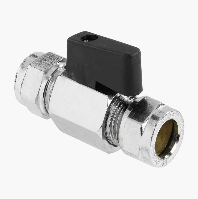

Vad har ni erfarenheter av Biltemas kulventiler? Hiss eller diss? Tänkte mig sånna här
Stängd kulventil med två anslutade rörändar och en svart reglageknopp.

Lossa bara flexslangen från kopplingen (det ser ut som en provtryckningspropp från vatette) på slangen och montera din kulventil där. Välj en kulventil med en invändig gänga och en utvändig.

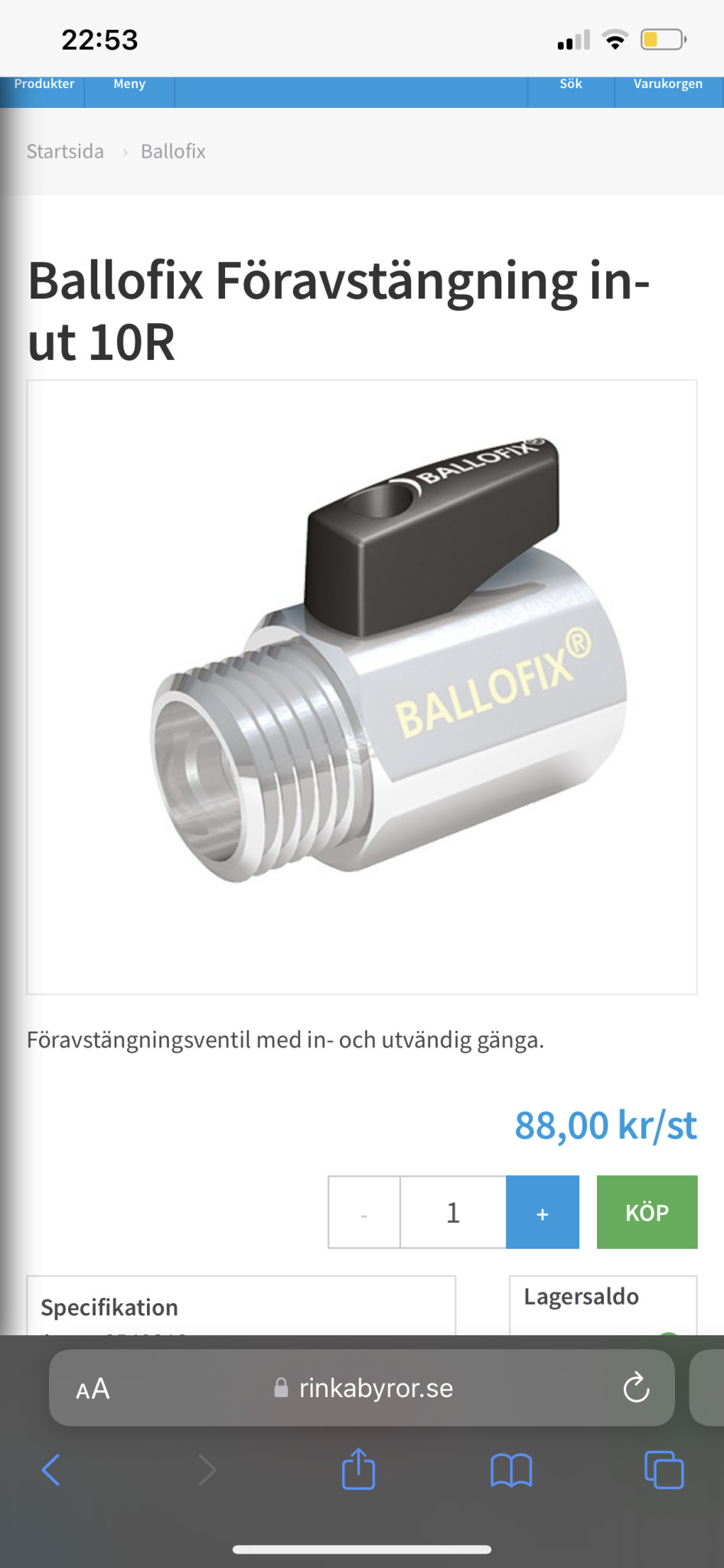

Menar du 2 sånna här?
Ventil märkt "BALLOFIX" för avstängning med in- och utvändig gänga.
Om ja, behöver dessa tätas med klämringar eller liknande?

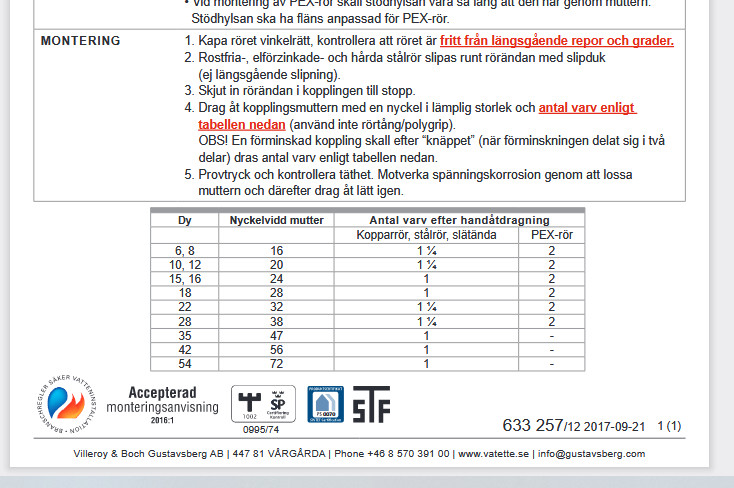

Man får inte blanda olika fabrikat när det kommer till kopplingar, så behåller du understa muttern som redan är fastklämd måste avstängningsventilen vara av samma märke.
Tar du bort det gamla och monterar nytt, kör på vatette!

Tabell över monteringsanvisning och antal varv för handåtdragning av muttrar vid installation av Vatette kopplingssats.

ja precis så. Rätt dimension kan jag dock inte säga något om.
att det är Ballofix istället för en ventil från Vatette kan du högaktningsfullt skita i, du har garanterat redan olika fabrikat i installationen ändå. Vad jag vet får både Vatette och Ballofix användas med andra fabrikat enligt deras instruktion.

Det har du rätt i. Men, i detta fall sitter det (jag är iallafall 22% säker på det) en provtryckningspropp i änden på pexröret och den behöver inte bytas. Den har en rörgänga med slät ände mot blandaren och där kan vi ju skruva på vad som helst utan problem med inkompatibilitet.
