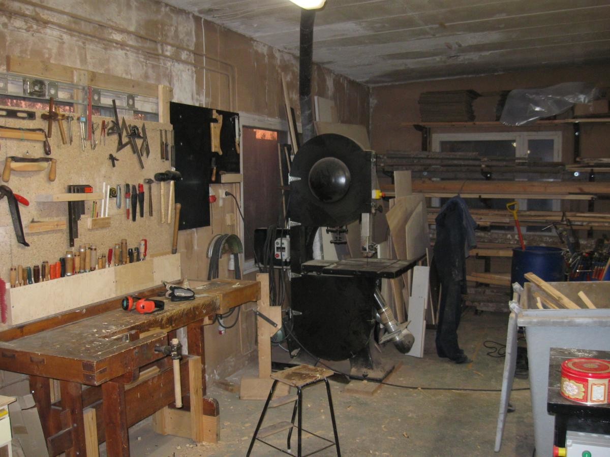

Här kommer en första bild:
Snickarbänken till vänster är gjord på Terjärv slöjdskola strax efter kriget. Bandsågen är min E.V.Beronius som sannolikt är tillverkad på 1910-talet och som jag har renoverat och moderniserat. Virkeshyllorna i bakgrunden är skrotfynd som hade blivit kippade och överkörda av en lastmaskin men de gick att reparera. Skivvagnen som skymtar bakom bandsågen är ett skrotfynd. Fräsbordet som skymtar till höger är ett hambygge av delar från en vertikalfräs av 1910-20-talsmodell.

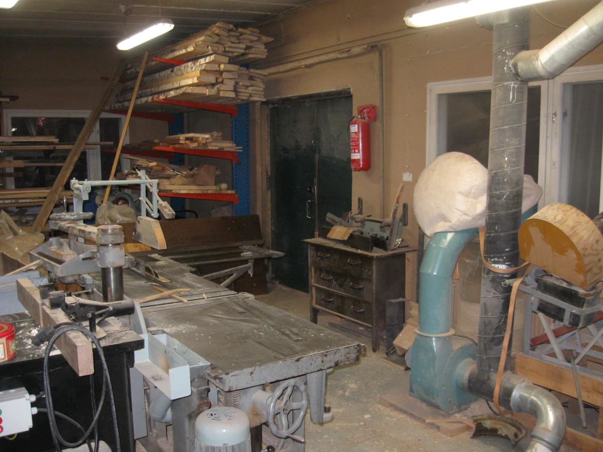

Nästa bild:
I förgrunden Min Stenberg KEV600 kombimaskin från 1957. Helrenoverad och moderniserad. Till höger slipstenen som en kamrat byggde på stommen av en skrotad industritvättmaskin som de hade tvättat overaller med på Kemira. Spånsugen är en Penope som snart skall få patronfilter. Byrån är ett kontainerfynd som passar bra att förvara maskintillbehör i. Den blåröda virkeshyllan hittade jag på skroten. Så gott som hela spånsugssystemet är av begagnade spirorör som till stor del var gratis.

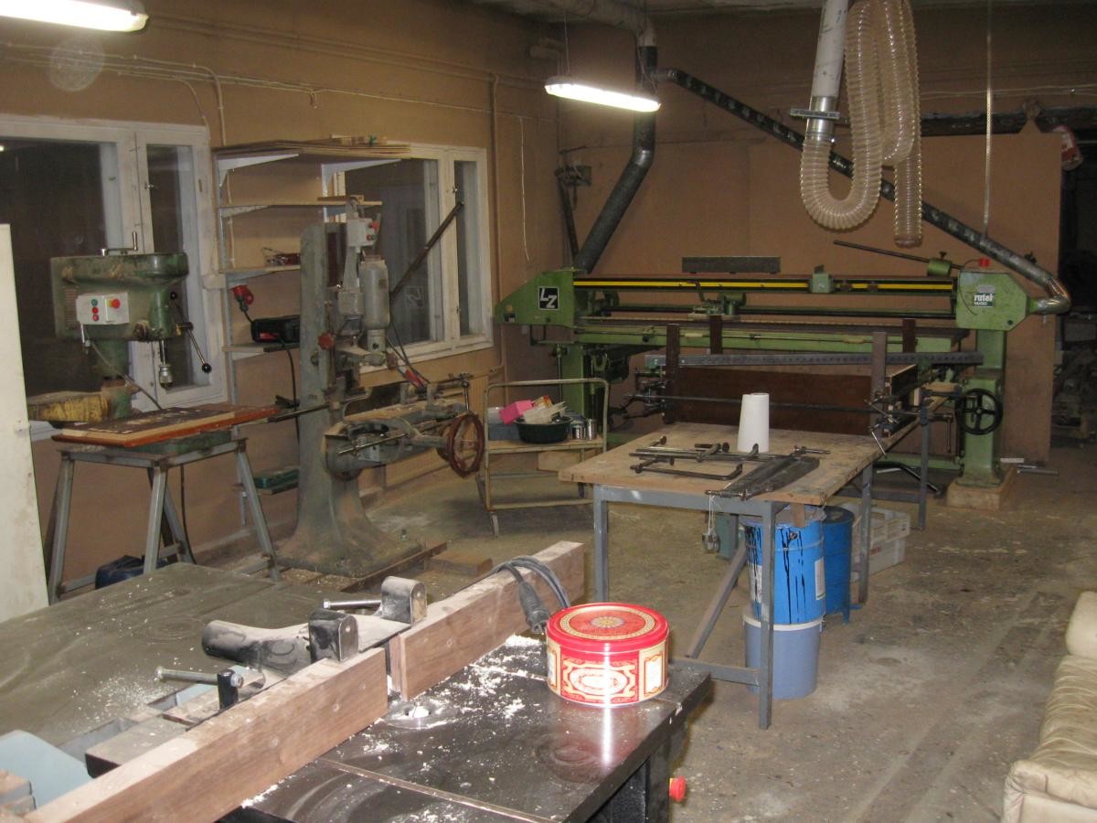

Nästa bild:
Det vita verktygsskåpet som skymtar till vänster hittade jag när det var på vag att hamna i en kontainer vid en renovering. Just då var jag på väg på första dejten med min nuvarande sambo så hon såg omedelbart att jag körde med en gammal skraltig bil med ett skåp fastsurrat på takräckena........ hon erbjöd sig att hjälpa mig bära in skåpet under tak....... så det gjorde vi på första dejten.... och det retar hon mig för än i dag.
Pelarborrmaskinen är en Valmet från 50-talet och stämborrmaskinen är en Naula från sent 40-tal. Både helrenoverade och moderniserade. Långbandsputsen är en Langzauner från 1983. Helrenoverad och förbättrad eftersom den var full av tillverkningsfel och svaga punkter. Nu är den fullgod men elinstallationen är inte färdig ännu. Framför långbandsputsen finns utrymme för min Haffner beslagsmaskin som jag fick gratis av en forummedlem. Den står hemma och väntar på att palltrucken skall få två nya hjul för Haffnern måste dras fram med palltruck när den skall användas. Palltrucken hittade jag på skroten.
I förgrunden syns fräsbordet.

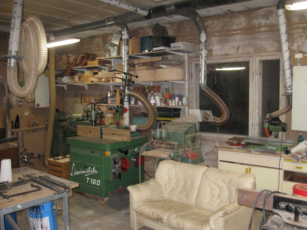

I hörnet står kompanjonens Ejca svarv. Sedan min SCM i'invincibile T160 vertikalfräs med Elu matarverk. Sedan kompanjonens Tegle lådhörnsmanstin. Sedan min STB (numera heter de Omga) kapcirkel som står på en gammal köksbänk som jag fick gratis eftersom det hade bott höns i den. Hyllkonsolerna på väggen är mestadels skrotfynd. Bakom vertikalfräsen står 4 st hurtsar frän skrotade skrivbord fulla med fräsbett.
Soffan är kompanjonens egendom..... tydligen..... och just nu står den där och går under namnet "sociala utrymmen".
Ännu ligger ett halvfärdigt verktygsskåp på monteringsbänken och så är det ett antal skruvtvingar och limknektar som delvis skall renoveras och sedan hängas upp någonstans..... sedan börjar det gå att arbeta i verkstaden när ryggen tillåter.
