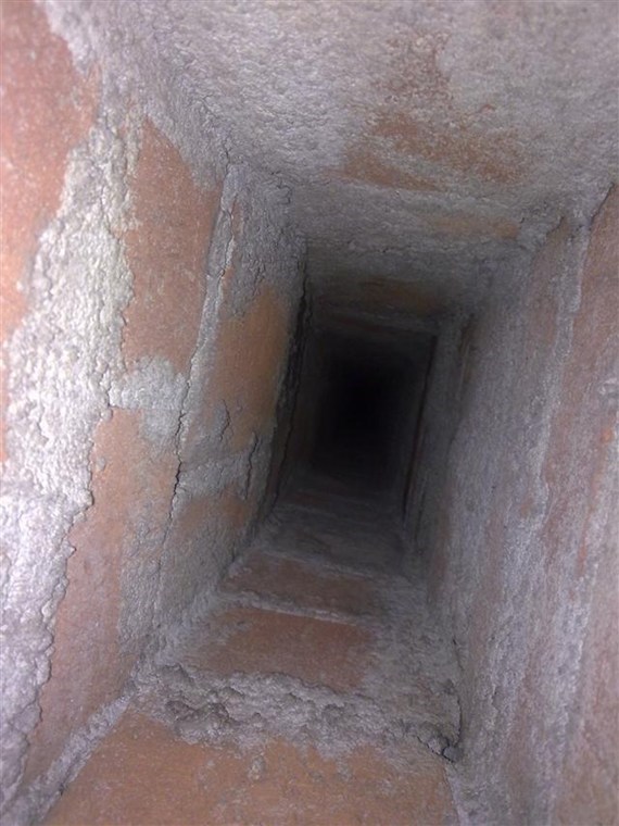

Tänkte jag gör en egen lite projekttråd med min glidgjutning för att inte förstöra Zingos eminenta tråd, som kan fortsätta vara en insperations och info tråd.

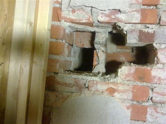

Har tagit upp hål i min skorssten och hittat rätt kanal.
Ska iväg och köpa kalkbruk nu.
Vinsch och saker till kudde har jag redan så det blir inte så mycket inköp.
Som Saknaboy skrev i Zingos tråd så har även jag tänkt att filma på något sätt.
Det är gången längst in till vänster som ska användas

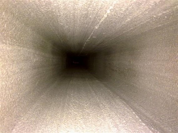

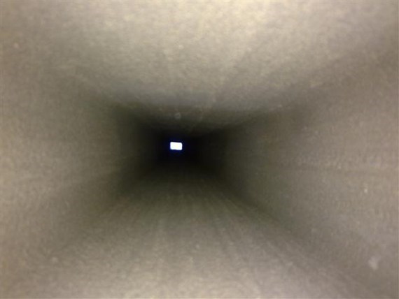

Idag skedde glidgjutningen. Tyvärr är bilderna fast i en mobil som inte vill laddas.
Men allt gick väldigt bra och otroligt snabbt och smidigt. En pipa, 9meter och tre dragningar=1,5slöa timmar.

Sen 1,5timmar för gjutningen. Efter första dragningen väntade jag 30min. Tio minuter en kvart mellan andra och tredje.
Längst ner i pipan låg det bruk som i storlek av en normal köttbulle. Kom från kudden

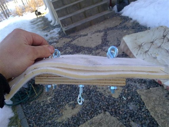

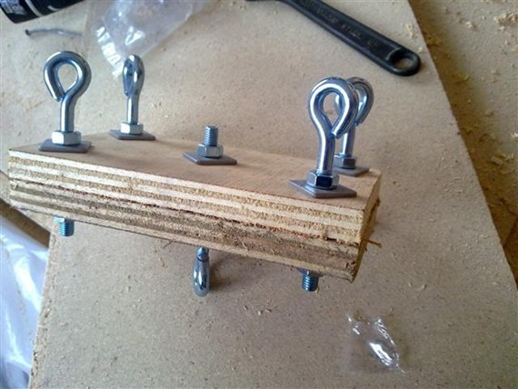

Början på kudden. Två plywoodbitar ihopdragna med M8 öglor med rejäla brickor.
Fyra uppåt för vinschen och en nedåt för säkerhetssnöret

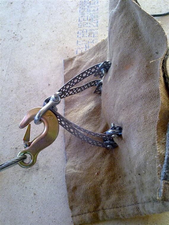

Nu har det kommit på lite skumgummi. Hittade nåt som va ca 1cm tjockt. Tog detta i två lager. Så stort att det räcker nedanför kanterna på plywooden.
Här är den klar. Sista lagret blev ett gammalt jutevävs hästtäcke. Stark juteväv och sedan ett litet lager av någon isolering bakom så det kändes lagom tjockt.
Fästa vanligt monterings band i öglorna, sedan en schackel för att fästa wiren i.

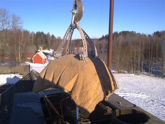

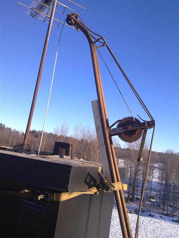

Här är min vinsch anordning. En gammal handvevad timmerkran. Helt perfekt för mitt ändamål. Bara ställde den på nocken sedan ett spännband där uppe för att hålla fast den.

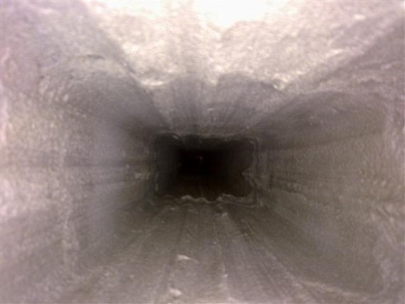

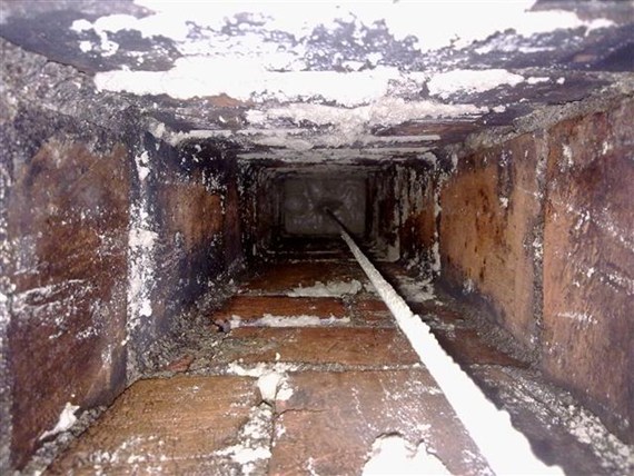

Efter första dragningen. Kändes som det gick för lätt... Va rädd att kudden va för liten

Sista dragningen.

Sista dragningen.
