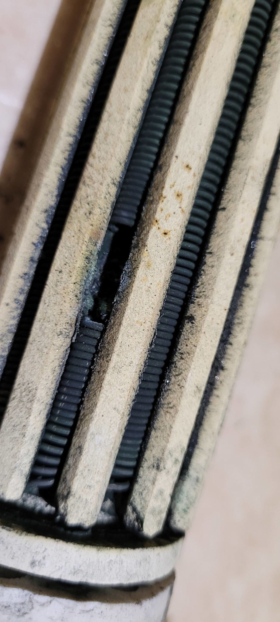

Har funkat bra här sedan 2005 med just det undantag som du anger ovan. Steatitelementen brinner sönder och kortsluts med jämna mellanrum. Jäkligt irriterande.
Mitt förslag är att du köper hem ett element till så att du har ett extra liggandes, jag har svårt att tro att du får ut 16 år av nästa. Eller är det kanske anslutet enfas så att elementet inte går lika varmt och därmed håller längre?
Det går också rykten via någon skribent att det har varit produktionsproblem med elementen så att de av det skälet brinner av efter kort tid. Men inget finns på tillverkarens hemsida. Jag hoppas det är sant för då slipper jag fler byten om det nu är fixat, men har ett element liggandes.

Nä jag har tvåfas.Claes Sörmland skrev:
