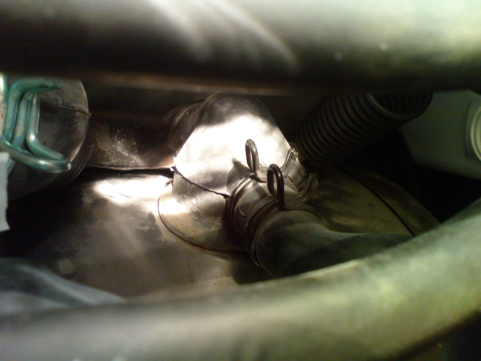

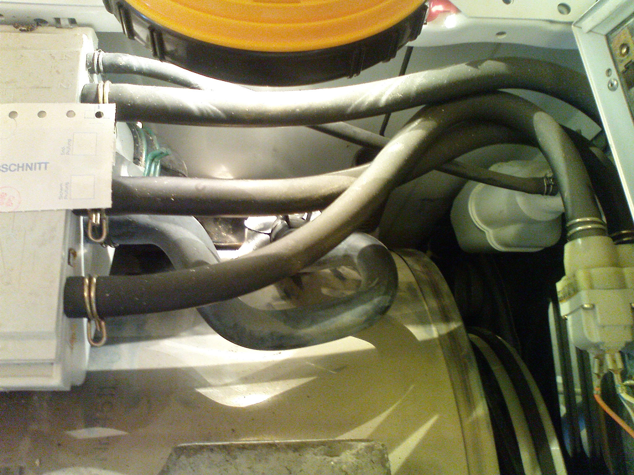

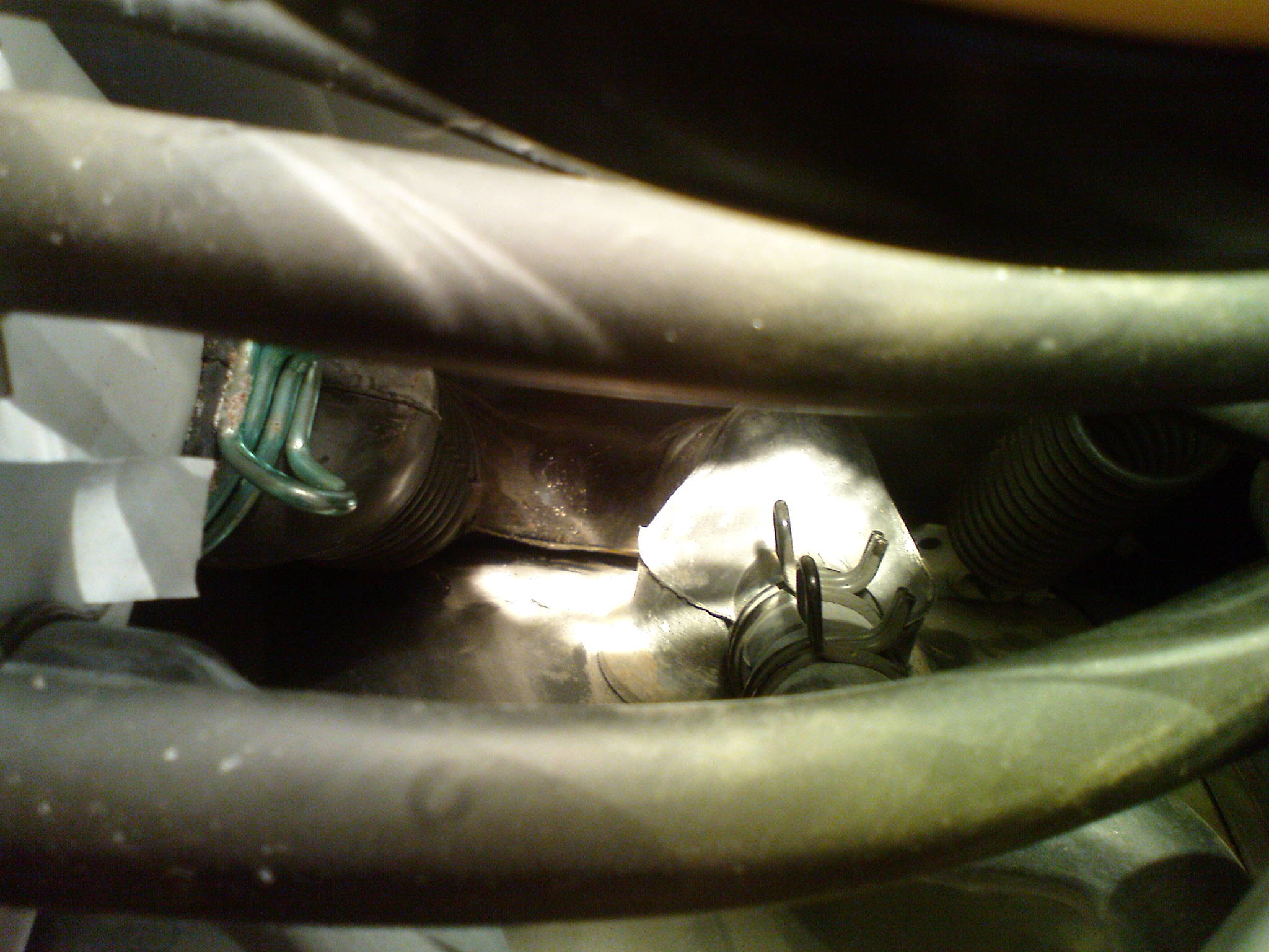

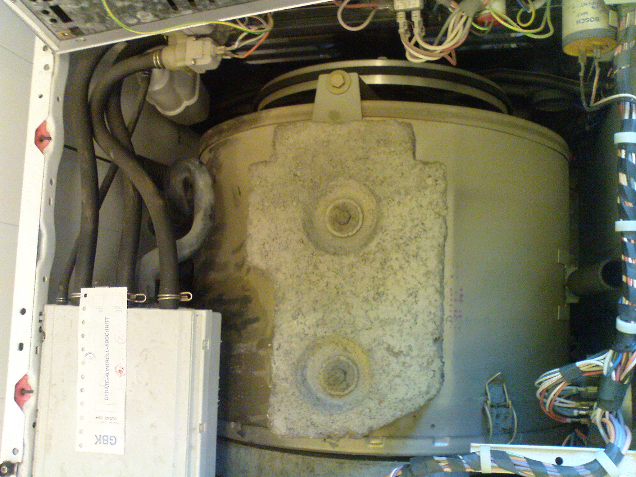

Så nu har jag undersökt min Bosch V 452 både underifrån
(där den är öppen) och ovanifrån (med topplattan borttagen)
efter det läckage maskinen har ... .
Det framstår därefter som helt klart att läckan kommer från
undre delen av den U-formade gummibälg som går från un-
dersidan av huvudtvättmedelsfacket I till vänstra sidan av
tvättmaskinstrumman - det är grejen som sitter fast i tvätt-
medelsfacket med en grön "spänntamp" ... . Se de sista två
bilderna nedan. (Det är dock inte så lätt fota detta ... .)
Det jag undrar om är dess infästning i tvättmaskinstrumman
- lika bra fråga om någon vet - det sitter ingen motsvarande
spänntamp där - så det är bara att "dra loss den" från trum-
man - dvs det är någon slags mekanisk infästning, eller?
(Jag vill ju inte sabba den i onödan ... .)
Det lär ju vara dags för en ny maskin ... och då lär väl frå-
gan vara Bosch igen eller Miele ... men vore ändå roligt för-
söka förkovra sig lite genom försöka laga den gamla ... .
PS. Det verkar för övrigt som det helt enkelt är "punka"
på nämnda gummibälg - det verkar pysa in och in luft när
man klämmer in den och låter den utvidgas igen - så man
borde kunna laga den mha en bit cykelslang och lämpligt
lim till exempel ... om man kan demontera den dvs ... .

Tja - för att förtydliga - jag ville återmontera ovannämnda bälg
oskadad oxå efter att ha lossat den - inte bara få loss den
Och det verkade det inte som man kunde få loss den från tvätt-
maskinstrumman och samtidigt hoppas på ... inte vet jag ... men
jag misstänker den är fastspänd med någon metallbricka eller dy-
likt på insidan av trumman så man måste riva hela maskinen för
kunna få loss den oskadd ... . Vilket jag inte alls är intresserad av
Emelleritd kunde jag efter att ha demonterat tvättmedelsfacket o
de sammanlagt fem gummislangar (förutom bälgen) som den ma-
tas med (???) inspektera gummibälgen ganska nogrannt (med den
fortfarande sittande fast i tvättmaskinstrumman) och fann inget
hål på den som kunde förklara läckaget ... dessutom tog jag mig
en ytterligare titt på var vattnet runnit ... och börjar hoppas på att
det var bälgens infästning i tvättmedelsfacket som läckt ... . Så
jag monterade tillbaka bälgen och alla slangar (som ävenledes
alla såg fräscha ut) nogrannt och hoppas lite fåfängt på att appa-
raten nu ej läcker mera
Ja ja - jag skall tvätta på tisdag med maskinen - då lär den funka
trots mitt mekande hoppas jag
- om den fortfarande läcker å-
ker den ut därefter (kommunen hämtar dylikt gratis där jag bor)
och ersättes med en ny (Bosch tror jag). Annars får den väl vara
kvar ett år till eller så pga god samarbetsvilja ... .
Maksinen verkade för övrigt väldigt snyggt byggd inuti. Bla note-
rade jag att elsladd och vattenslang med avsikt verkade ha mon-
terats för att vattnet ej skall kunna rinna ut på elen vid läckage ... .
Listigt
