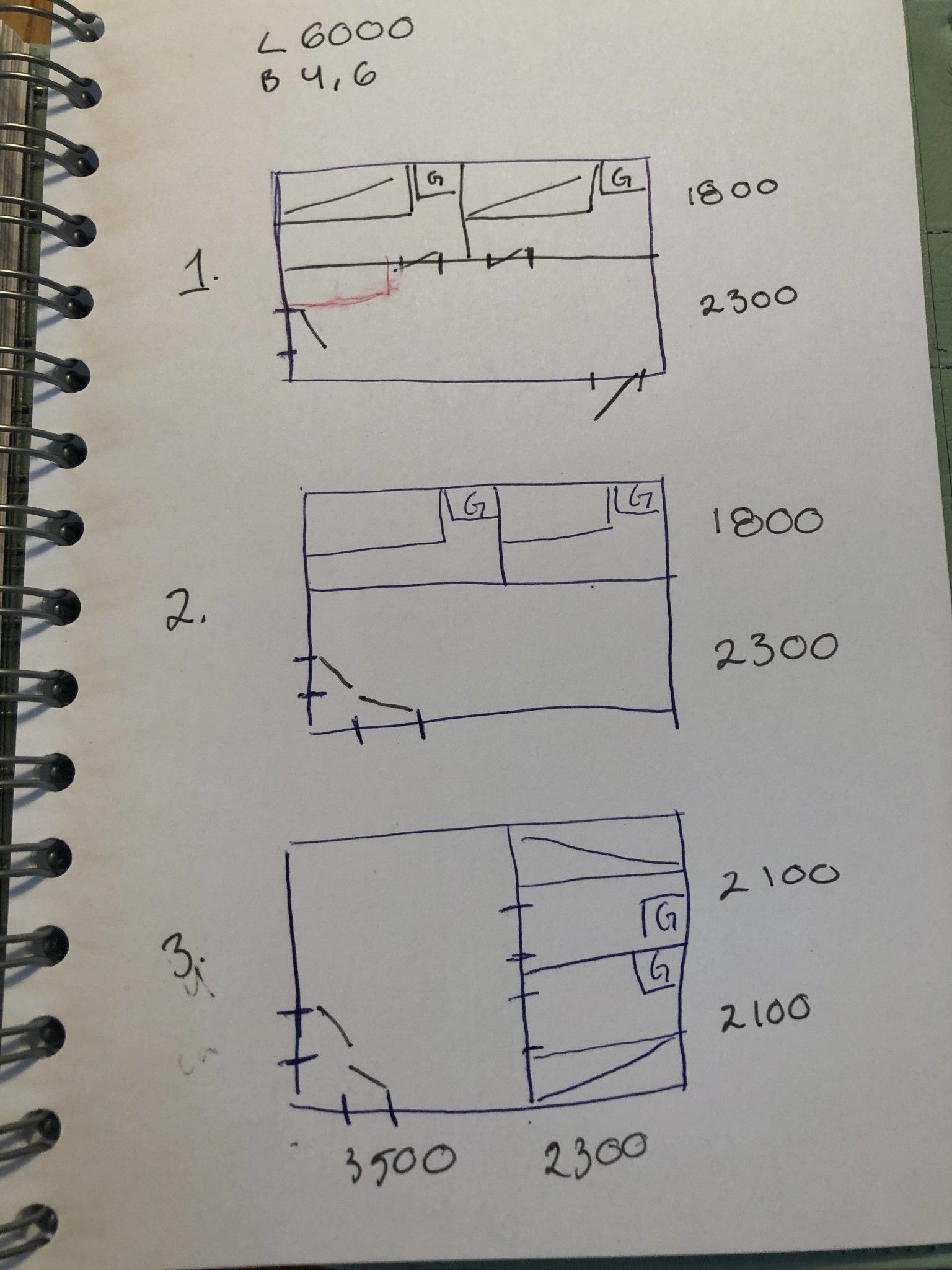

Vi ska göra en tillbyggnad. B 4,6 m L 6 m
Önskvärt vore att få in 2 sovrum och ett litet vardagsrum (tv o soffa) samt garderober
Har ni bra idéer?
Samt hur brukar ni tänka:
Vanliga dörrar eller skjutdörrar på en trång yta ?
Sovrum bredvid varandra eller parallellt ?
Öppet till tak eller innertak ?
Hel glas dörrar eller halv glas? Vi funderar på halva för att både få insläpp av ljus men även möjlighet till lite privata känsla
inga stora fönster är tanken utan 120/60 som vi sätter högre upp
detta är i en sommarstuga som är ca 36 kvm idag
  • Handritade skisser ovanpå ett spiralkalenderblad som visar tre planlösningar för en tillbyggnad med mått och rumsuppställningar.

Välkommen till forumet!
För att göra det lättare för dig och andra föreslår jag att du ritar skalenligt med hjälp av linjal och rutat papper eller använder ett lämpligt datorprogram t.ex. Sweet Home 3D. Det är även nödvändigt att ta hänsyn till tjockleken av väggar.
I sista alternativet verkar det vara svårt att få in en TV mittemot en soffa.
