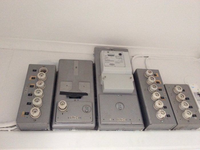

Har ställt frågor kring detta äldre elskåp tidigare, men har några ytterligare funderingar.

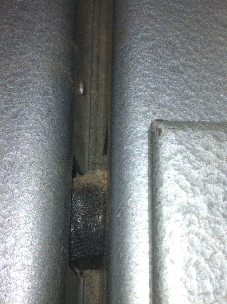

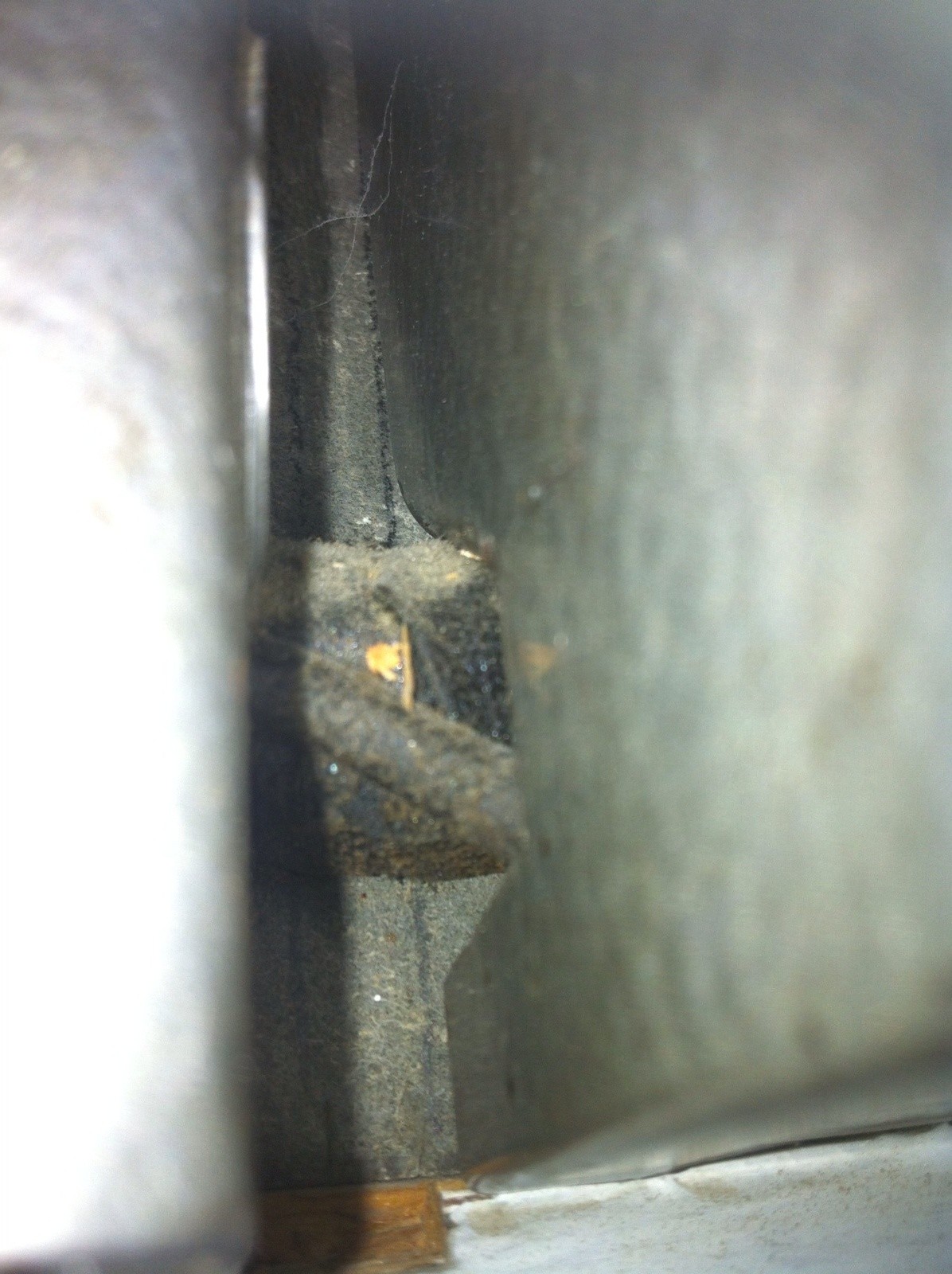

Mellan skåpen är det uppskuret hål där det ser ut att det går någon grövre elkabel/ledning, från det ena skåpet in i det andra. Se bilder nedan! Ledningen ser ut att vara isolerad med något mörkt material, där den lämnar ett skåp och går in i det andra. Nästan svart. Vad kan detta vara? Ser inte ut som dagens eltejp. Om ni förstorar bilden kan ni se att det nästan ser ut som att det "blänker" på vissa ställen.
Kanske en synvilla, men jag tycker iallafall att det ser ut så. Vad sjutton kan detta svarta vara?

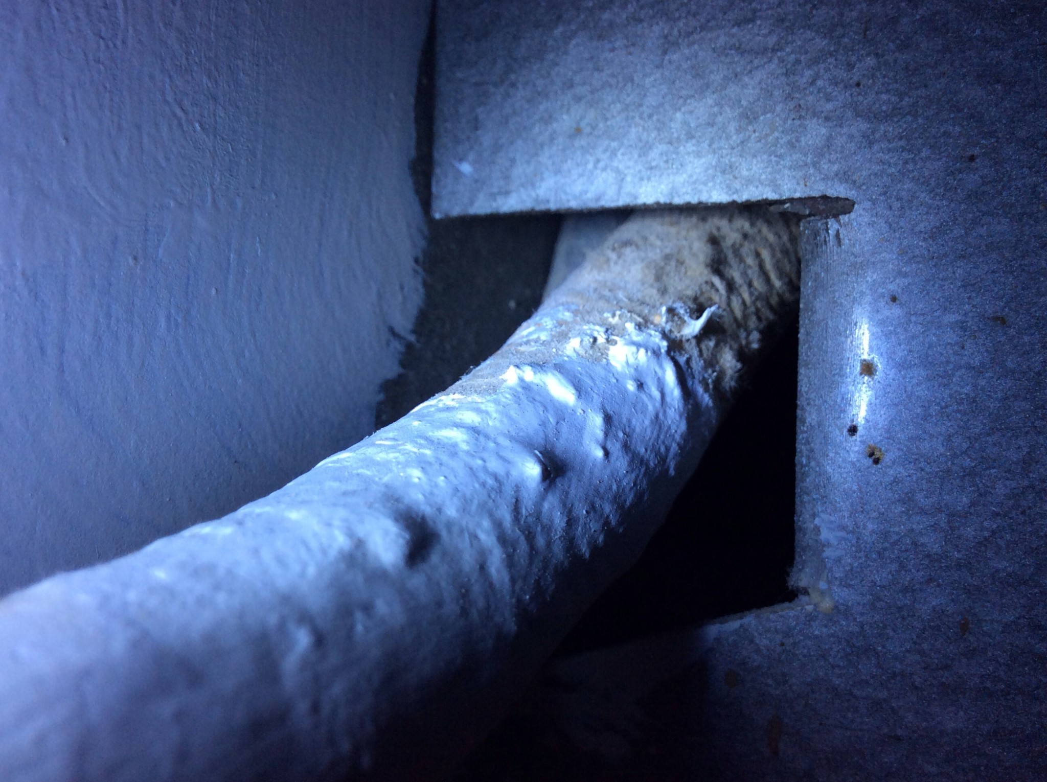

Tänker självklart asbest eftersom det verkar ha lindats runt kabeln som isolering och säkert även brandskydd.
På bild 4 syns även en tunnare kabel, tillsammans med den grövre. Även denna är svart. Material?
Typ av kabel? Eller är även denna lindad med något tro?

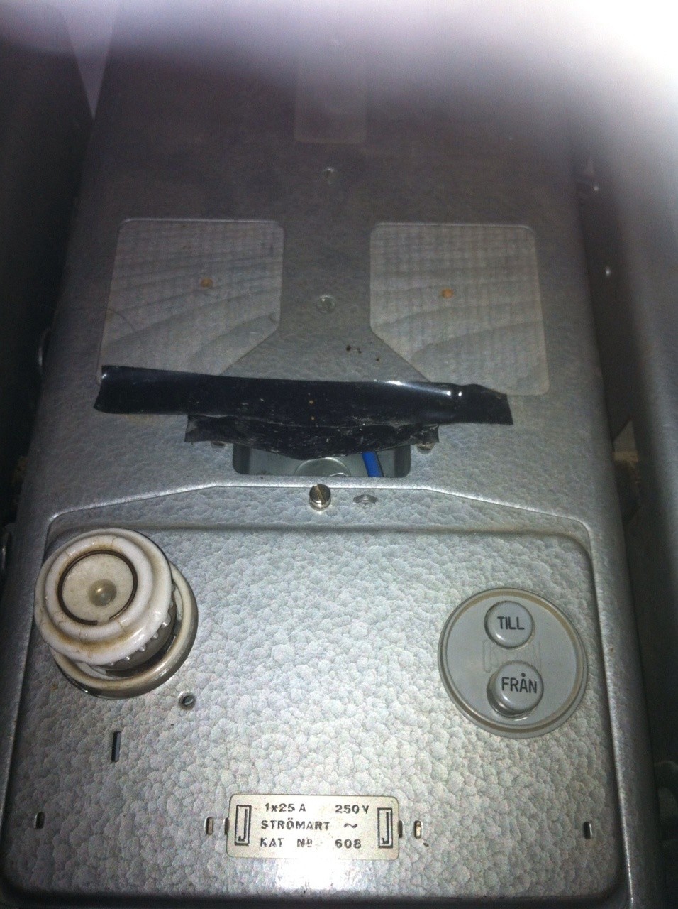

På sista bilden ser ni ett av skåpen där det sitter någon slags ljusgrå randig/rutig "skiva", i två rutor. Materialet har två hål i sig. Ett hål i vardera "rutan". Vad kan detta vara för skiva? Ser gult ut i hålen, funderar därför om det är någon slags trämaterial. Någon som känner igen?
Som ni ser på bilderna ligger rejält med vanligt byggdamm på kablarna. Vill verkligen bygga in eller byta ut detta elskåp. Kan det finnas någon form av luckor att sätta på dessa gamla skåp, så man slipper belasta väggen med ett tungt väggskåp? Eller tror ni man skulle kunna anlita en plåtslagare eller liknande att skapa någon form av skydd/luckor? Ur brandsynpunkt är det ju inge vidare med en massa damm i elcentralen..
Förresten, någon som har tips hur man kan få bort detta damm utan att riskera att få sig en rejäl stöt? En blöt trasa vill man ju inte använda, inte heller dammsugare ifall det skulle vara asbest i exempelvis det svarta materialet på bilderna.
Elcentralen sitter monterad på en delvis omålad eternitskiva.

Det är olika nuturmatrial i väven ( armeringen) och det svarta är tjära ( bindemedlet).
En gammal kabel innehåller helt enkelt material som var tillgängligt på den tiden. Nu är inte allt gammalt dåligt, men det är ofta tungjobbat för hantverkaren. Kabel från förr innehöll ofta förutom koppar olika material såsom tygväv, tjära, oljeindränkt papper, blymantel och järnband. Vilka material som ingick berodde på förläggningssätt och spänning m.m. Senare började man också att titta på hur en kabel sprider brand och om isoleringsskiktet är självläkande.
Du har redan fått reda på att det är helt normala kablar i ett äldre hus. Det är kablar som en elektriker vet hur han skall hantera vid rivining. Det finns t.ex vissa kabeltyper som imnehåller en bly mantel, men det är något som blir ett problem för skrotfirman i dom små mängder som förekommer i en bostadsombyggnad.

En elcentral åldras nog inte nämnvärt, det enda jag reagerar över är att den är så stor och ful. Du skulle kunna få till något mycket mindre med en modern elcentral. Att den sitter på en eternitskiva är bra, det minskar brandrisken.

Det absolut enklaste är att montera ett fasadmätarskåp. Då blir det överlämningspunkt mellan DIN elanläggningen och elbolagets.
Då kan du och elektrikern tillsammans komma överens om lämplig lösning för placering av gruppcentral. Gruppcentralen blir sannolikt en normcentral med jordfelsbrytare och automatsäkringar.
Väljer man att behålla den gamla mätartavlan bör huvudbrytaren bytas och kopplas efter mätaren. Den tomma mätarplattan kan sannolikt demonteraras. Att byta mätarplatta kan bli lite besvärligt om elbolaget "kräver" att den flyttas ut istället. När jobben blir för stora krävs det ofta att nya riktlinjer tillämpas, då är inte jobbet en reparation längre.

Ett fasadmätarskåp är ett fult plåtåbäke som sätts på husets utsida med mätartaval inuti. Då kan du vara utan den vänstra delen av dina elgrejer på bilden. Kostar en massa pengar att flytta.
Ärligt talat förstår vi inte din oro. den befintliga elcentralen kommer att fungera fint några decennier framöver. Som någen sa: den åldras inte.

GK100, dåliga ledningar mellan kapslingar? Vilka ledningar på bilderna är det du menar? De med det svarta på eller den du ser med omålad tygstrumpa? Kanske är samma förresten, bara det att ledningen är isolerad där den går emellan skåpen. Och, vad är det som pekar på att de är dåliga?
