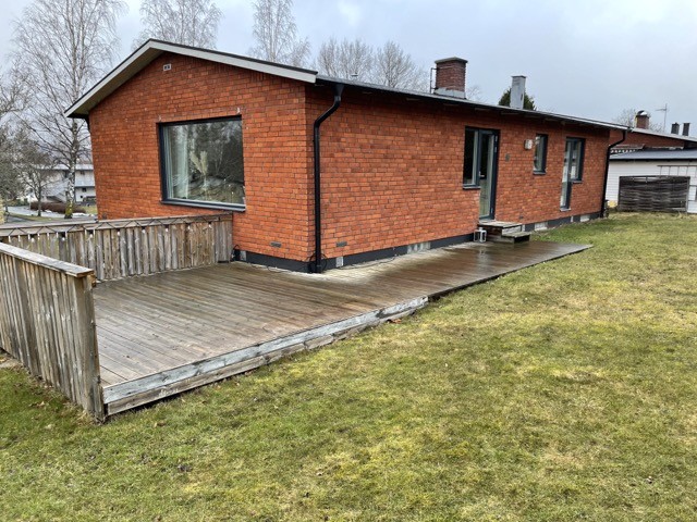

Nuvarande altan går ut ca 2m från långsidan, tomten sluttar lätt mot husets långsida
Enplans tegelhus med trädäck och gräsmatta på en molnig dag.

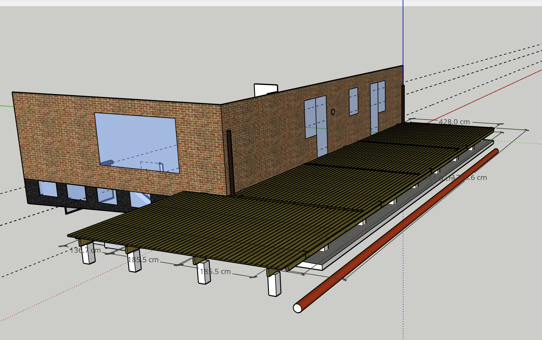

Skiss på nya altanen som kommer bli över dubbla bredden (ca 4.30 ut från långsidan av huset):
3D-modell av byggnad med måttangivelser, takkonstruktion, stödpelare och tegelfasad i ett ritprogram.

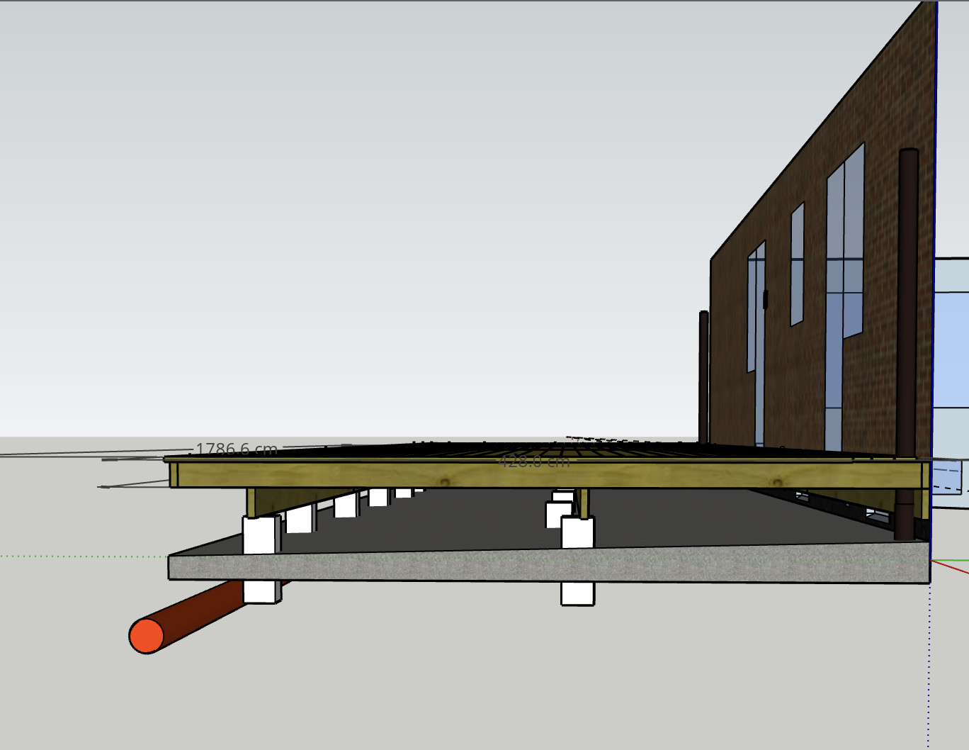

Tänker mig att jag ska försöka göra grundarbetet så att jag får en lutning bort från huset (det gråa på skissen får illustrera hur jag tänker marknivån), och eventuellt lägga ner en dräneringsslang som både kan ta vattnet som regnar ner på altanen, och eventuellt även överskott som kommer rinnandes ned från tomten. Detta borde väl minska mängden fukt intill husgrunden?
3D-modell av byggnad, delvis genomskuren, visar strukturell detalj, måttangivelser.
Vad ska jag ha för material och hur ska jag göra grundarbetet under altanen för att detta ska bli en bra lösning? Eller har jag tänkt helt snett i ovanstående tankar?
