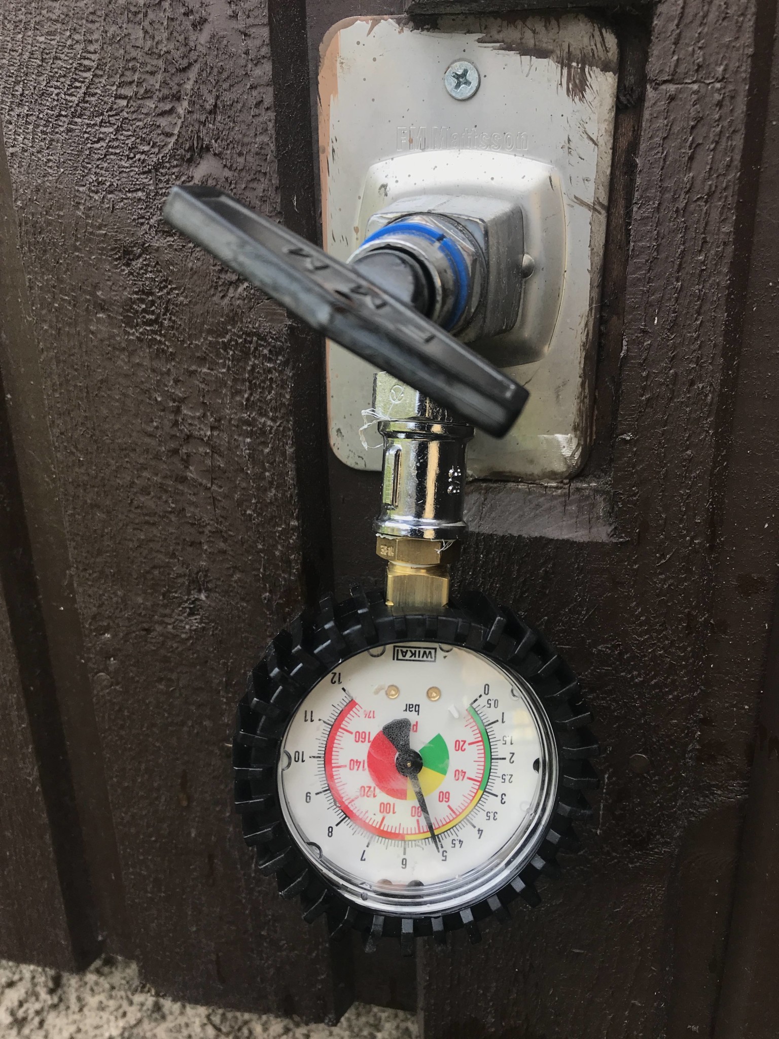

Jag håller på att skissa på att kanske beställa och gräva ner ett bevattningssystem. Som en första del i att bedömma förutsättningar och kostnad för projektet så behöver jag däremot veta vattentrycket.
På amerikanska sajter finns det många vattentrycksmätare för ändamålet, bland annat från Orion och från Rainbird, däremot kan jag inte hitta något i Sverige. Bild som exempel
En manometer kan jag hitta på Hornback eller Jula för knappa hundringen. Däremot så kommer de med en 1/4" gänga. Jag skulle behöva ansluta den till min vattenutkastare med en G15 gänga. Däremot så verkar det vara två olika språk här, och jag har inte hittat någon övergång/nippel som fungerar.
Någon som skulle kunna hjälpa mig lista ut vilka kopplingar som behövs?

Du kanske kan testa med en slang i utkastaren som du i andra ändan sätter över manomertens gänga och drar fast med en slangklämma.
Annars finns troligen adaptrar i vilken butik som helst som säljer rördelar till hushålsvatten.
De flesta tvättmaskiner och diskmaskiner har samma gänga som en vattenutkastare.

Alright, hittade en annan lista på gängor; https://iackomp.se/produkter/rorkopplingar/gangade-rordelar/rordelar-massing/G Guson skrev:
Det verkar som att en koppling som borde fungera då är;
- Utkastare (G15)
- > Muff (1/2" // G15)
- > Bussning (1/2" x 1/4" //G15 x G08)
- > Manometer 1/4" Gänga?
Kanske lite sent för dig, men det är även av intresse att se vilket tryck man har i samband med flöde. Bygger man ihop det hela med ett t-stycke och en ventil kan man mäta trycket vid olika flöden genom att mäta hur lång tid det tar att fylla en tio liters hink.
Har man för klena dimensioner på ledningar kan man ha ett relativt högt statiskt tryck men dåligt tryck när man vattnar.
Jo jag har tänkte på det, men de tillverkarmanualer jag gått igenom för bevattningssystem verkar ge sina rekommendationer på statiskt tryck. Däremot så är vattenkastaren kopplad direkt efter ett handfat i källaren så jag ska ge det en titt.
