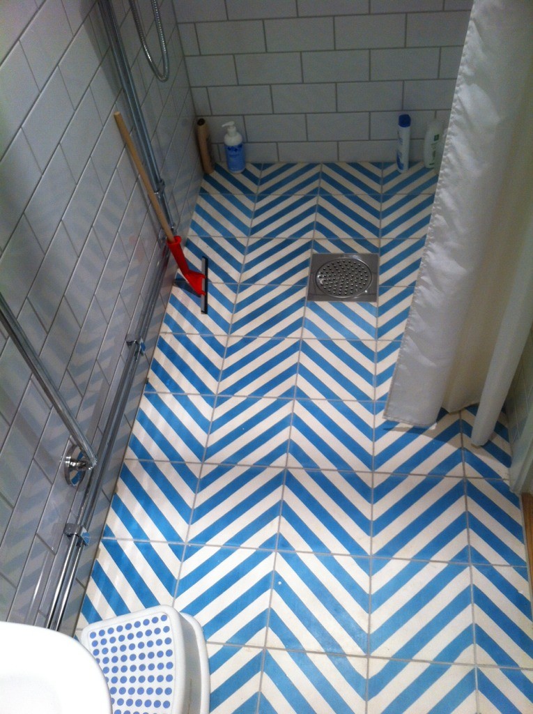

Det är så att jag och frugan går i tankar om att renovera och bygga ut vårt badrum.
Måste villigt erkänna att jag fallit för trenden med marockanskt kakel eller franskt kakel, alltså lite mönster o gärna olika så det inte upprepar sig för mycket. Frågan är dock om det blir riktigt knepigt i ett badrum? Det är framförallt golvet vi tänkt oss ha det på, sen kanske ett enklare kakel på väggarna.
Känns spontant som att det mer passar i en entré eller kök?
Vi har följande som vi kikat på: (och vi tar gärna tips på fler och synpunkter på de vi kikat på)

Fina kakel, men har dem en tät glasyr eller ska det behandlas med impregnering för att bli vatten och smutsavvisande? De marockanska kakel jag har kikat på har haft öppna porer och behövde impregneras och ett sånt golv skulle inte jag vilja ha i badrummet. Där tycker jag att det är skönt med en glaserad yta, även om fogarna givetvis inte är täta.

Kolla på http://www.marrakechdesign.se/ eller http://apotekarns.com/butik/produkt-kategori/marockanska-kakel/
Där står en hel del om både läggning och impregnering.

Tack för tipsen! hade ingen aning om att man var tvungen att impregnera.. men det är bara om man inte använder porslinskakel(klinker?), lite förvirrad angående detta.
Vi la in plattor från marrakech design i vår dusch för ett år sedan. De lackades efter läggning två gånger med en lack som vi beställde samtidigt. De har ännu inte (ta i trä) blivit missfärgade i duschen, leverantören sa att det fanns en risk.

Hej! Hur ser det ut med golvet i dag? Är det mycket jobb för att det ska hålla sig snyggt?O oskar1 skrev:
Gulnar inte det vita och blir missfärgningar. Det gör det för mig. Kan man våtslipa det?
